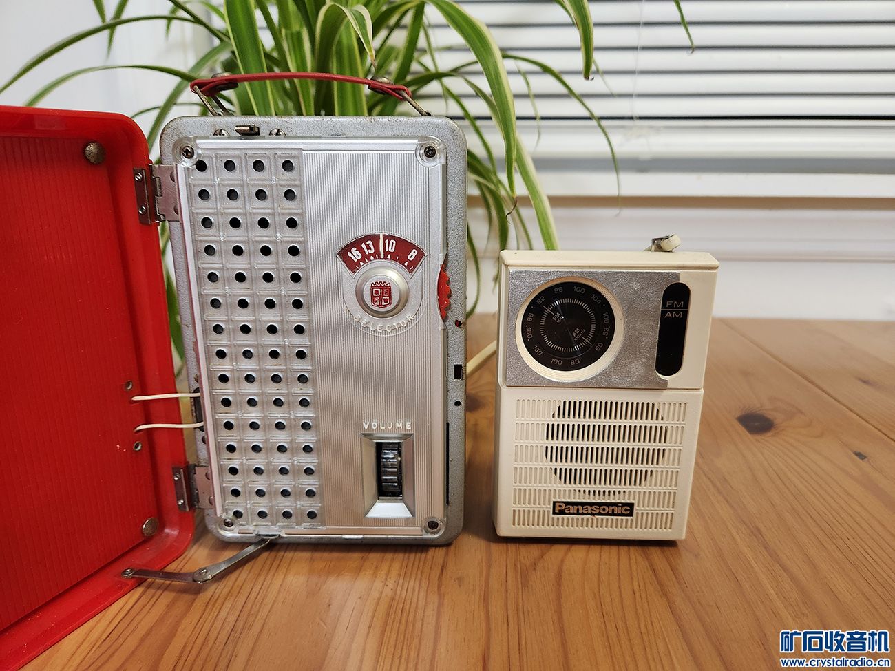

由美国沃兹航空公司出品,四只电子管的中波收音机,用两组电池,1.5V和67.5V。最大的特色是体积小巧108 x 165 x 102 毫米,收音机盖子里面有天线线圈。
打理完成,收音机恢复正常工作,现与朋友们分享分享,谢谢观赏

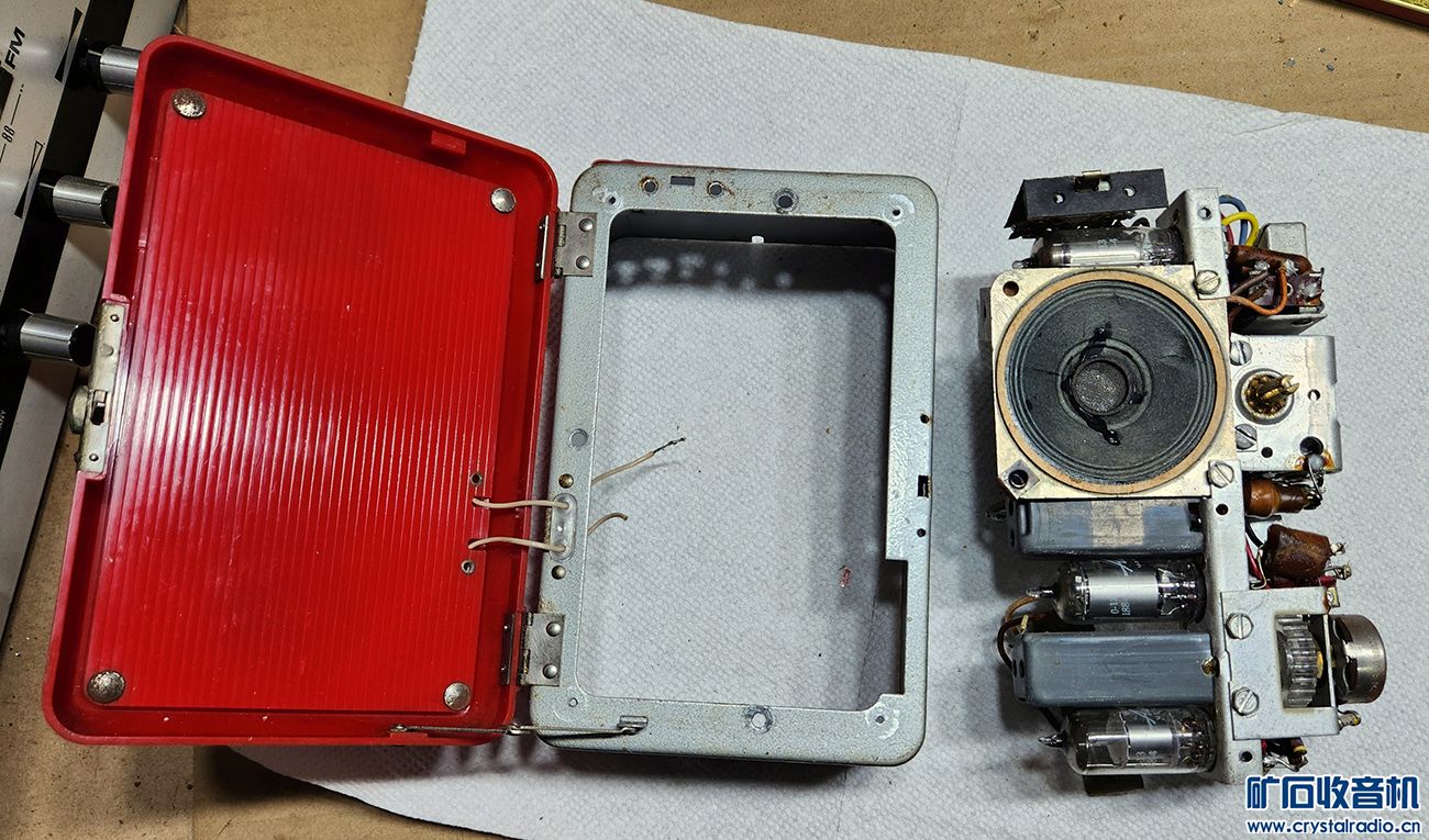

收音机完全无声,检查发现输出变压器初级断掉,只得拆开修理。换掉大电解电容

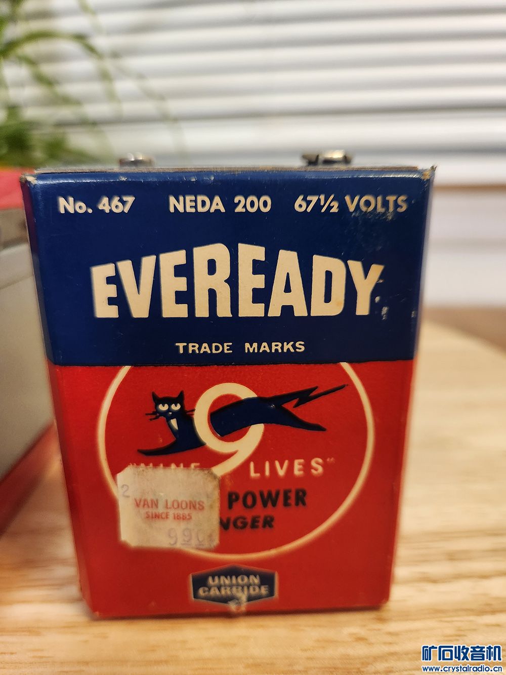

67.5V的是充电电池?现在都还可以用?
 楼主| 发表于 2024-2-28 11:58:05 | 显示全部楼层
古老的电池已经无效,用小电池串联替代
 楼主| 发表于 2024-2-28 12:04:16 | 显示全部楼层
修复完工,超外差收音机收听效果不错。比便携收音机还小一些。
6
 楼主| 发表于 2024-2-28 12:07:11 | 显示全部楼层
七十五年前的电池,不是充电电池,完全不能用了。
谢谢朋友的到访
小机壳内塞满了零件,几乎没有一点空间了,佩服老美的设计。
