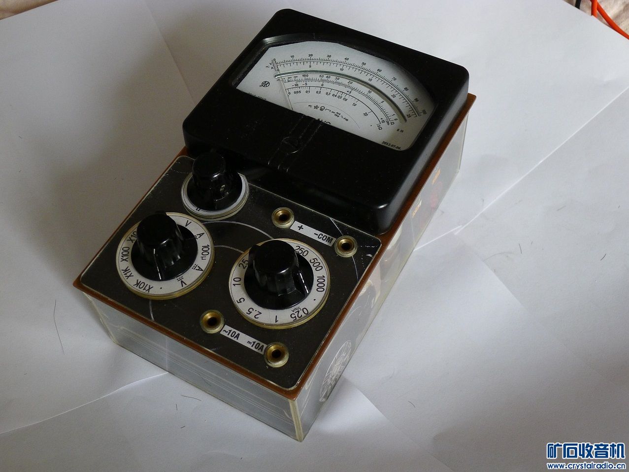

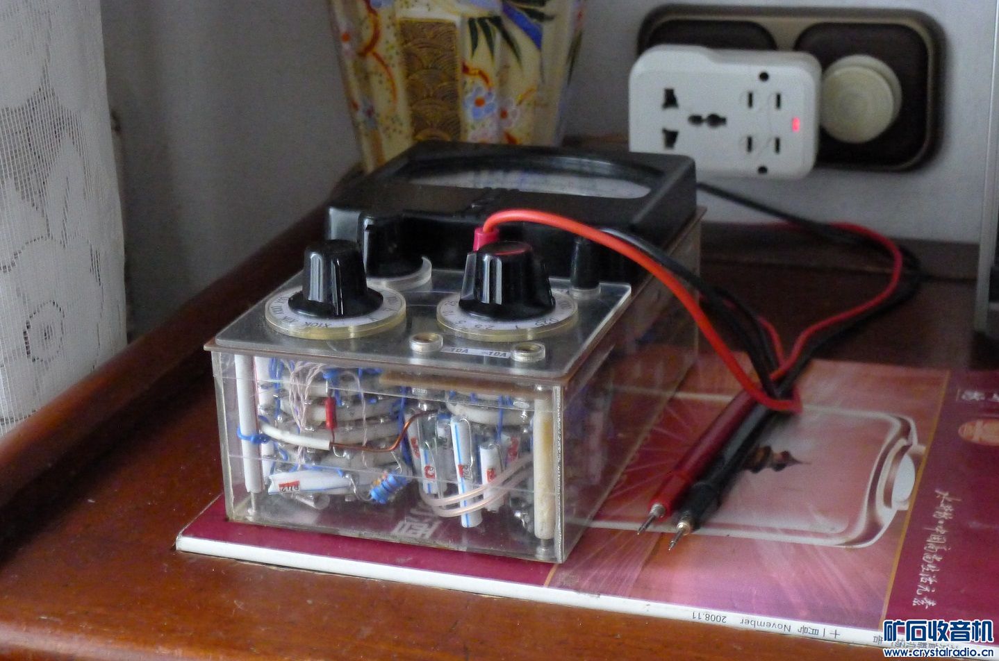

    自制第三块指针表,都发表在本论坛中。
现在自己制作的指针表是为了达到高质量;自制这块指针表,具有透明度的,准确度高,性能指标、功能不亚于MF35,达到了小电流清楚、低电压准确、Ω档准确。
喜欢、下载并改制了矿坛中的 “AudioCAT”大侠画的指针表盘,在此表示谢意,如图38。
这个刻度盘,0_中心 : 中心_满度 = 47mm : 46mm,应用的这块表头线性非常好,而且符合这个度盘。

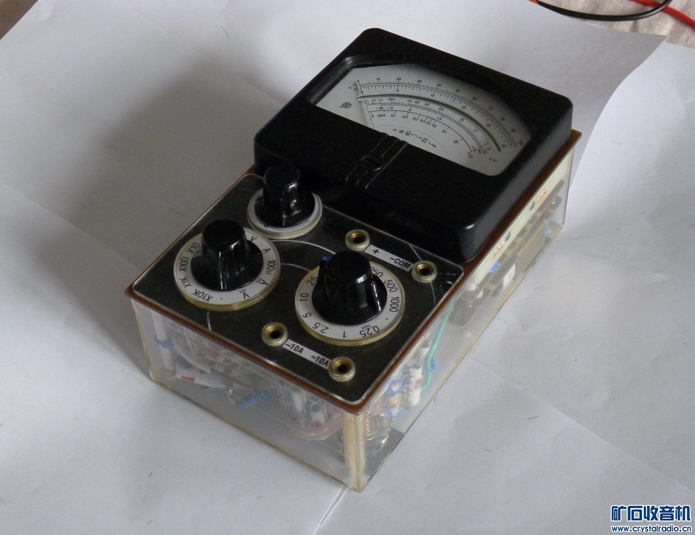

这回,―A、~V、―V用搭棚焊接方法,比第一块表省了21条接线,如图3;波段开关比第一块表,由6层改用5层的,降低了指针表的高度,比第一块表表壳75mm高度变成60mm高。
指针表的面板布局采用非对称的,由内部元件接线最短为准,外壳采用亚克力板制作。
    一. 特点如下:
1.采用了变流器结构,~A、―A、~V、―V共用一个刻度,如图25、28。
2.采用满度电流50μA  2500Ω外磁表头,精度为1.5级;取下短路铁片,达到45μA。
3.电压灵敏度_20K/V。档位有~10A、―10A档,有50μA,有10个~mA档,~1mA至~1000mA。有~1V至~2500V、―0.25V至―2500V。
4.准确度等级_是―A为1.0级、―V为1.5级、~A ~V为2.25级。
5.有七个Ω档_DΩ(中心Ω=0.5Ω)、×0.1Ω(中心Ω=2.0Ω),其他的五个Ω档,中心Ω分别是×1=20Ω、×10=200Ω、×100=2KΩ、×1K=20KΩ、×10K=200KΩ。
6.共53档,分左轮、右轮来转换档位,免去加装多组凸轮开关的麻烦,如图1、2。
7.有镜读,改制方法如图30。

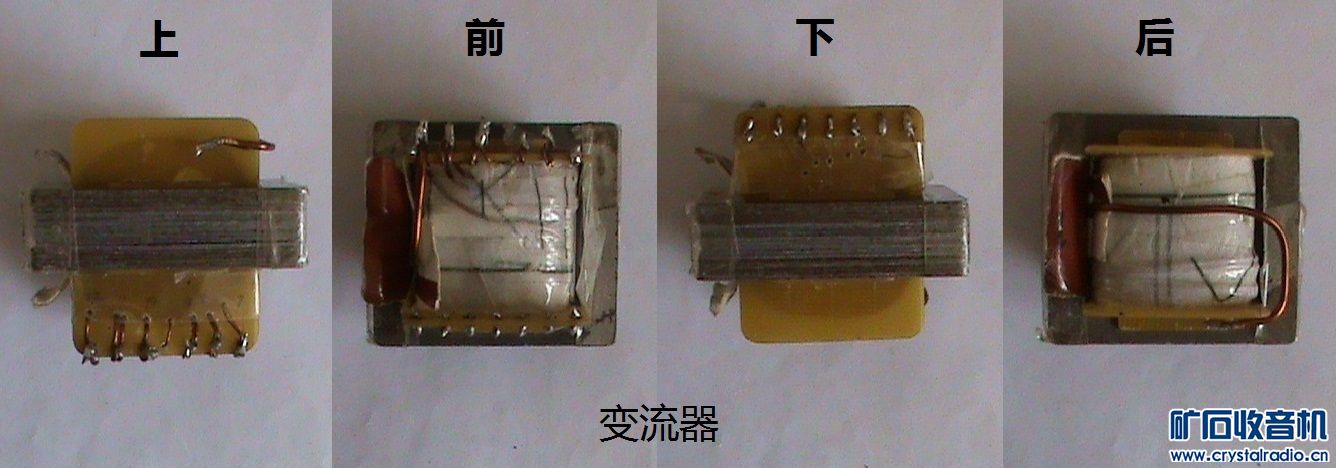

    二. 电原理图:
1. 此表的电原理图是用protel99se画的,已截图如34图,压缩包里有用protel99se画的完整的电原理图。

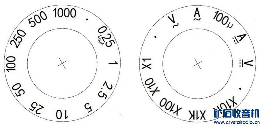

2. 变流器如图28、35、36、37 ;刻度盘如图38,旋钮的刻度盘如图39。

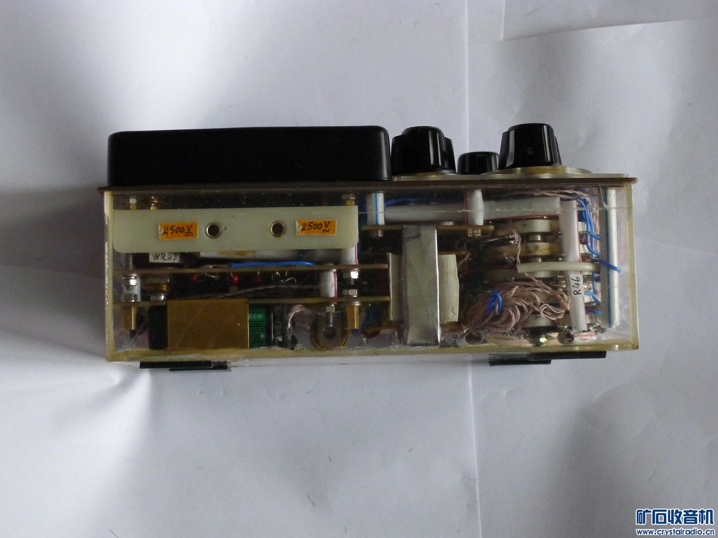

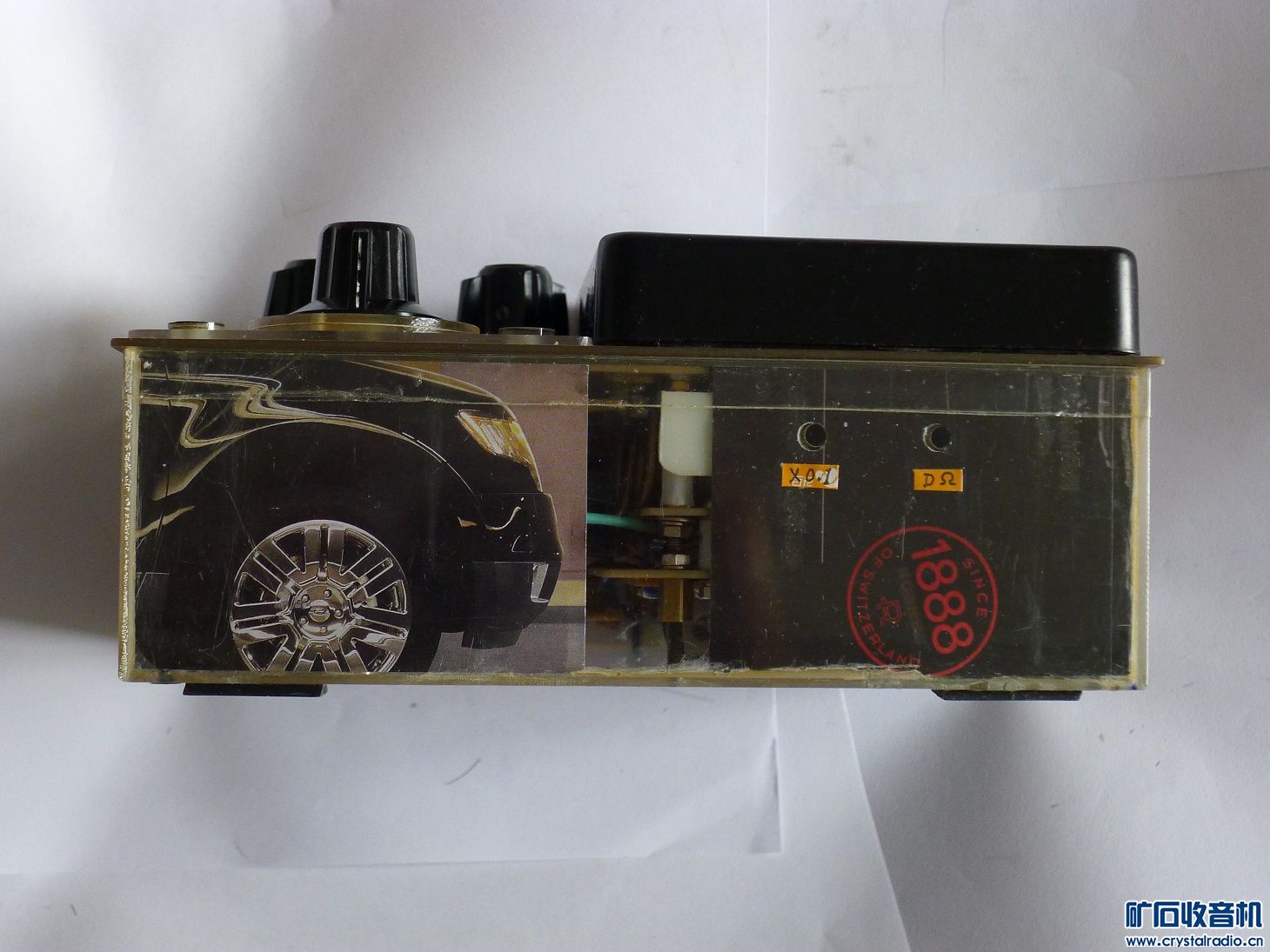

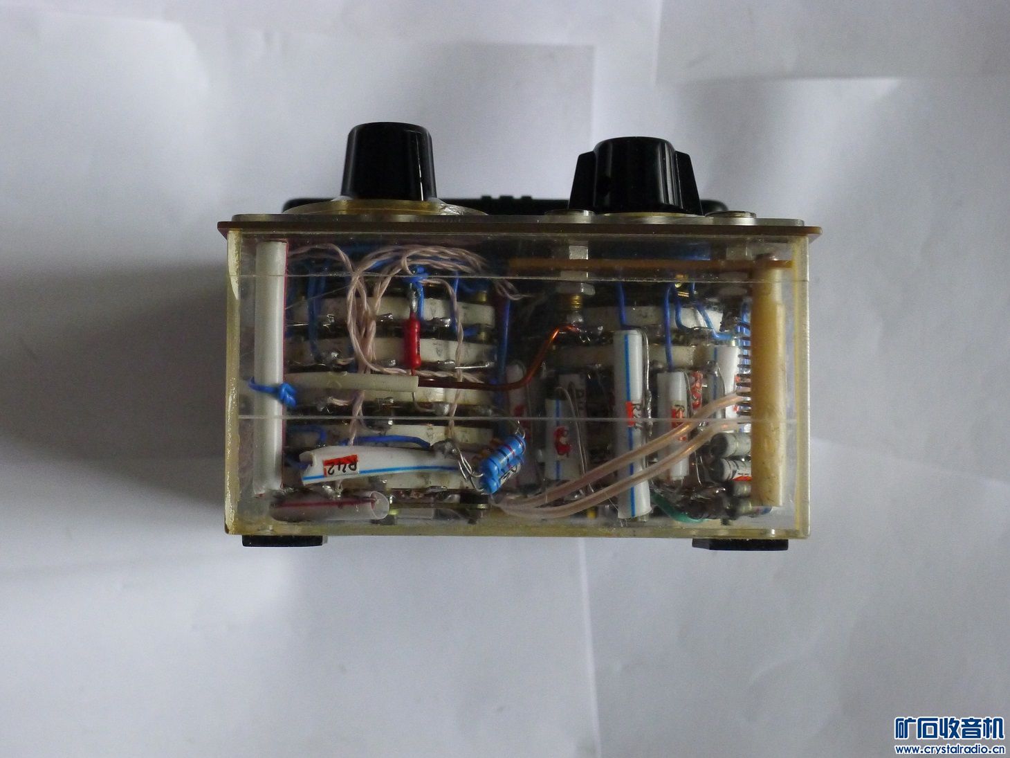

3. 如图21、22、26、是套上透明的外壳的自制指针表,如图19、20是里面衬上一块儿纸的自制指针表。
4.各个部位的图_如图3至图9。
5.图21、22、26是,拧上固定螺丝最后完成的图。

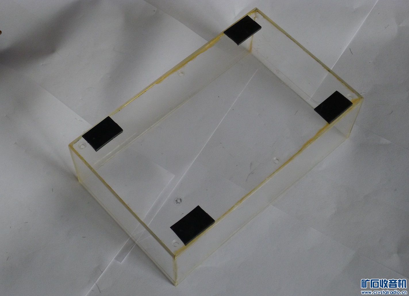

1.大部分的电阻都是购买的,关键的几个地方的电阻是线绕的电阻,有自己绕制的和买的成品电阻,共8个线绕的,另外所用三个电位器都是线绕的。
2.尽量都用铜螺丝、垫片、固定件等,外壳用2mm厚有机玻璃(亚克力)制作的、上面板是用两层1.5mm覆铜印制板制作的,如图26。

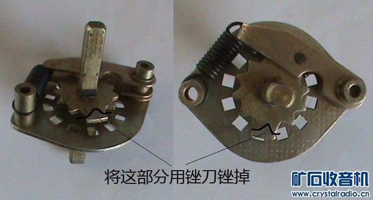

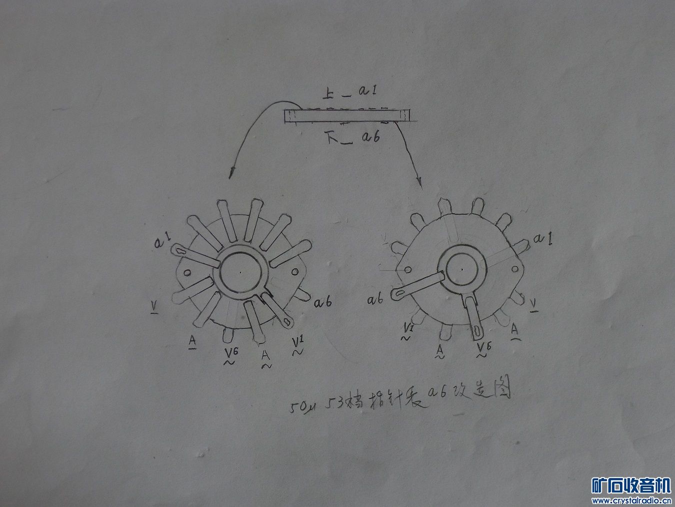

5.用普通波段开关,寻找容易;将波段开关的定位档片锉掉,使旋钮左右可连续转动,如图31。
左轮1刀11掷×5+2刀5掷×1=5层,(图中的是共5层有1层是改成2刀11掷的),右轮1刀11掷×4=4层,如图是5层的,有一层做支架了。

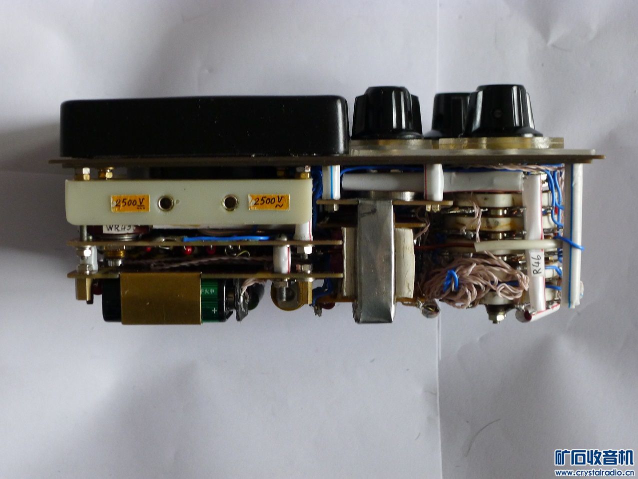

    四. 制作结构:

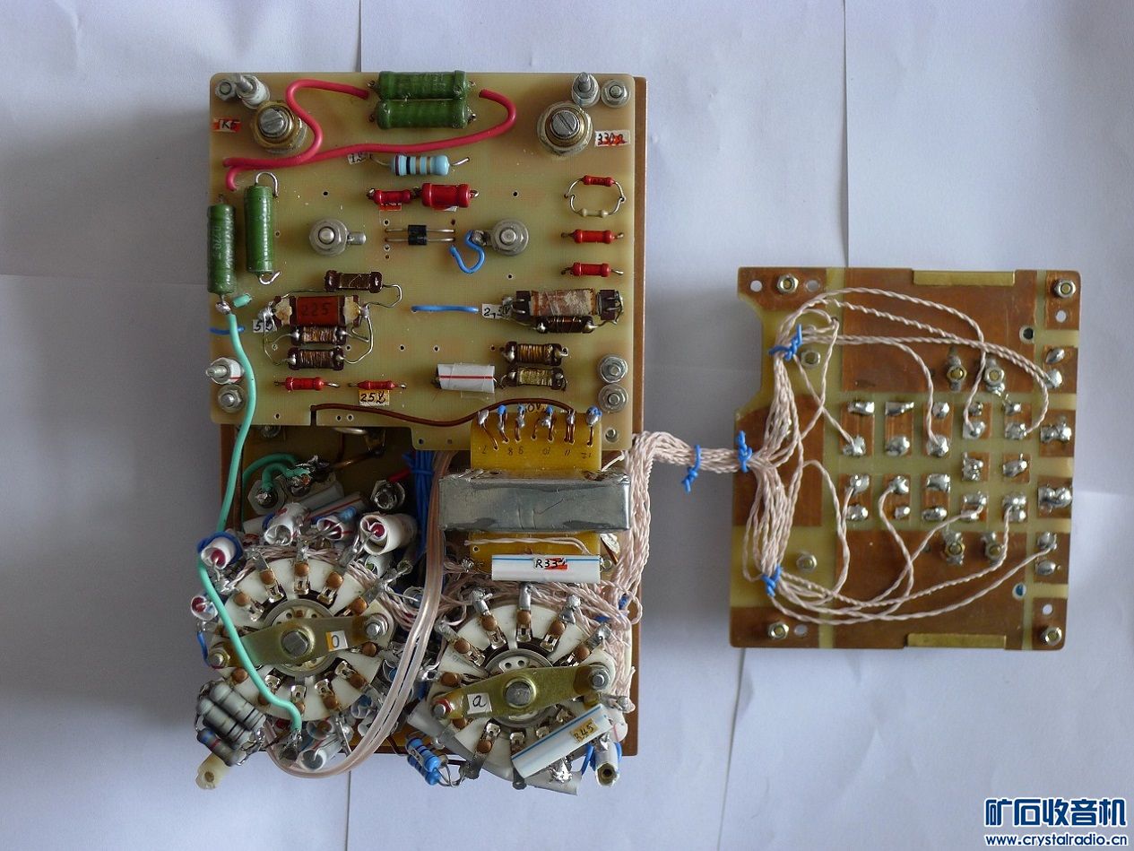

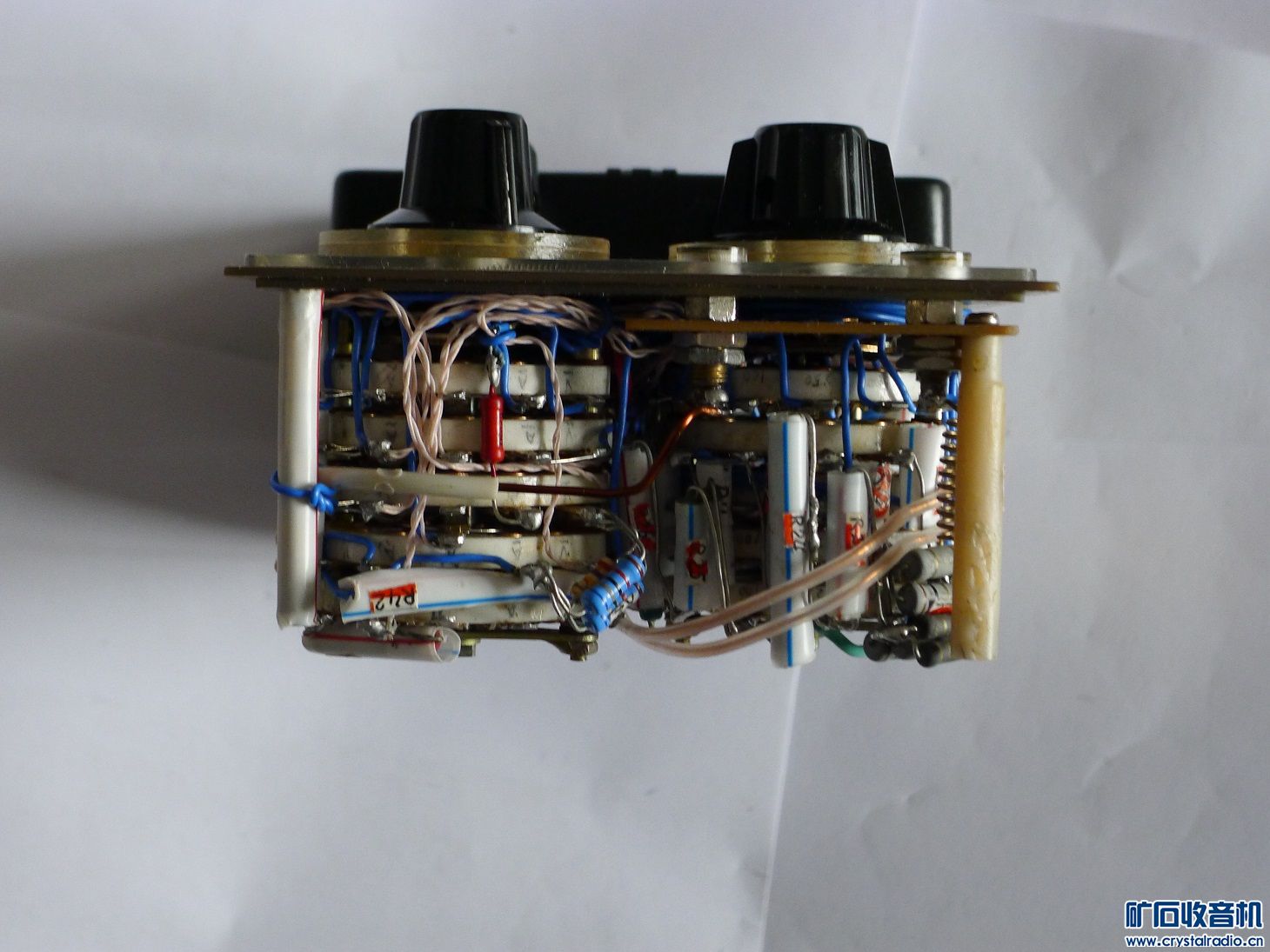

1. ―A、~V、―V采用搭棚焊接方法。
2.用一层印制板来固定电池、Ω档如图3,用另一层印制板来固定~V档的元器件,如图4、5。
3.变流器绕制方法_如图35、36、37。

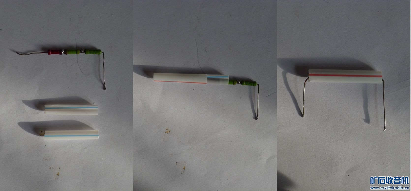

4.每一档的电阻,都用两个以上的电阻串联或并联组成,如图29。
优点是增加功率容量、两个电阻利用±误额来组成精准的一个电阻,采用一个金属膜的正温差,一个碳膜的负温差,保持在不同环境温度中保持每个电阻的温漂达到最小值。

    六. 制作指针表的关键:
1.关键的是变流器的制作,也是制作这个指针表的亮点,如图28、35、36、37。
2.焊好后一定要检查接线正确,各个元件一定要准确。
3.电阻的制作方法如图29,电阻最好是五环的。
4.波段开关改制方法,如图32、33。
    七. 结束语:
1.从表盘刻度的10至100(举例指100满度的档)这个区间的准确度非常令人满意,压刻度线的读数可与数字表媲美,各档表现均好。
2.感觉阻尼非常令人满意,指针摆动不快也不慢。
3.指针表的体积压缩到极限尺寸,外壳191 x 117 x 60(加上表头、旋钮,总高80mm ),总重量3市斤8两。
4.图19、20是套上透明外壳的指针表,图17、18是衬上一块纸的指针表。
    以上是一块精心制作,读数可信的指针表的制作过程。

以下是自制53档指针表的各个部位的图:
6.内右侧.jpg 7.内左侧.jpg 8.内上.jpg 9.内下.jpg 10.外右侧.jpg 11.外左侧.jpg 12.外上.jpg 13.内衬纸.jpg 14.外右侧衬纸.jpg 15.外左侧衬纸.jpg 16.外上侧衬纸.jpg 17.外下.jpg 18.外下侧衬纸.jpg 19.全貌带衬纸左.jpg 20.全貌带衬纸右.jpg 21.全貌左.jpg 22.全貌右.jpg 23.外壳内.jpg 24.外壳外.jpg 25.外上.jpg 26.全貌.jpg

指针表变流器绕线图
第36.
指针表变流器矽钢片剪裁 (2)
第37.
指针表变流器矽钢片剪裁 (1)

第39.
旋钮的圆盘
