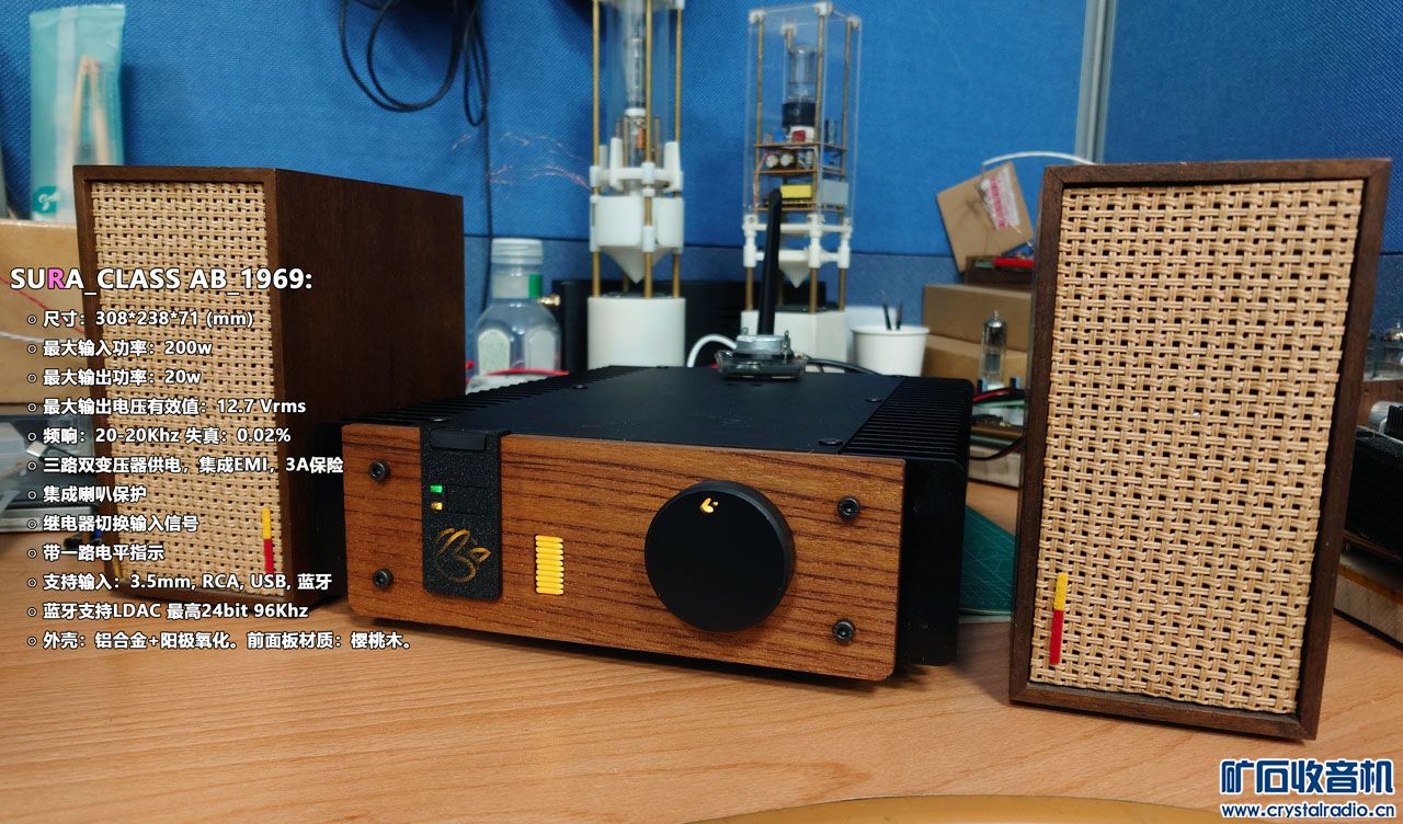

成品展示:

首先,是设计需求:
●功率30瓦以上,后来测试及计算发现,如果要实现30w的输出功率,那么输入功率至少在150瓦以上,那发热量太大了。后面改为20瓦的设计目标,这样只需要100瓦的输入功率就可以轻松满足。
●传统环牛供电,桥式整流,大电容滤波,带EMI。开关电源及电压转换模块作备用方案。
●高低电,前后供电全分离;前后级全集成,带现代的蓝牙及DAC功能。
●丰富的接口;小巧的机身,和酷炫的外观。

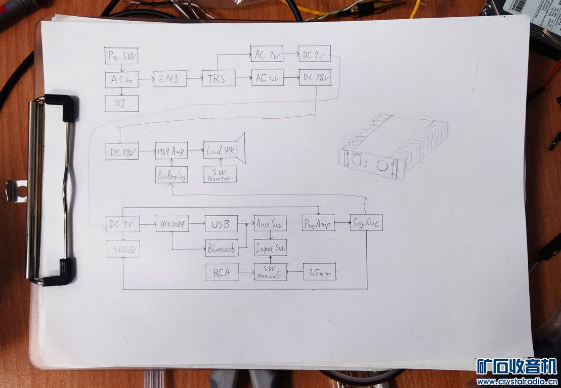

这是设计框图:
需求立好了,那就开始动手设计吧。

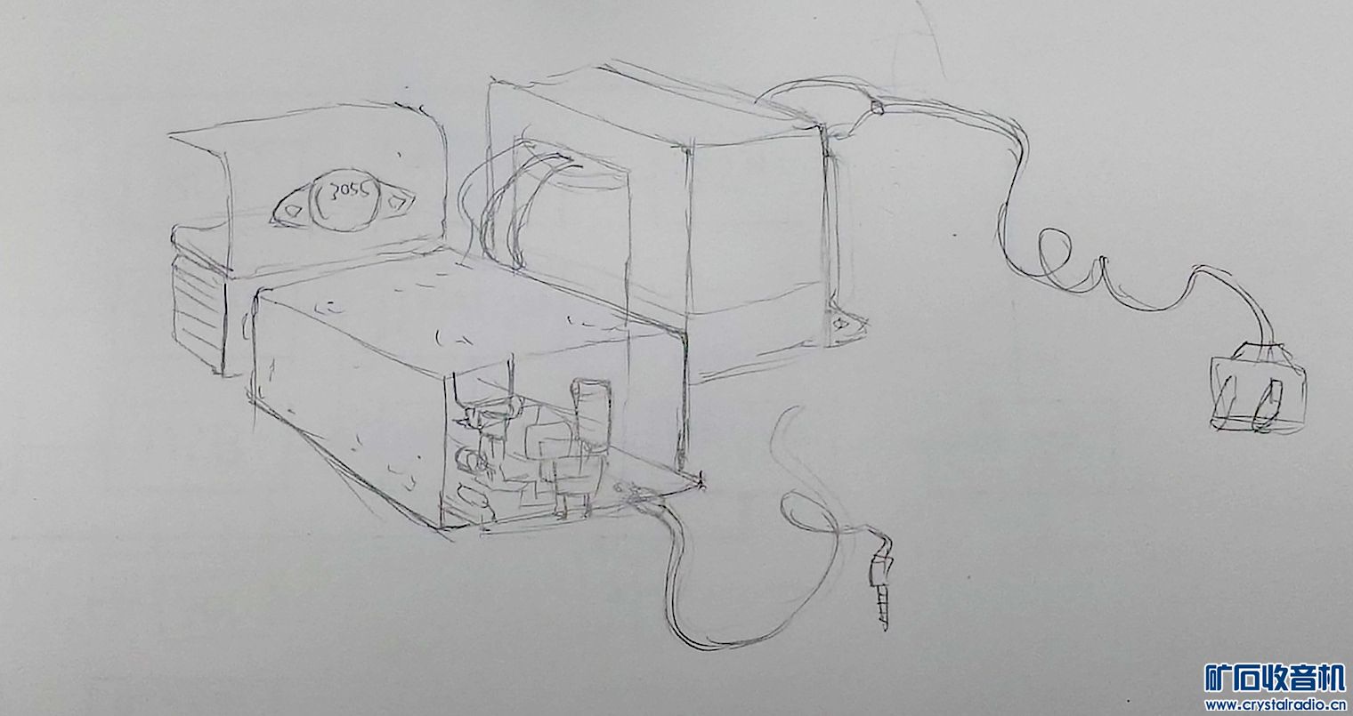

画个假想图:

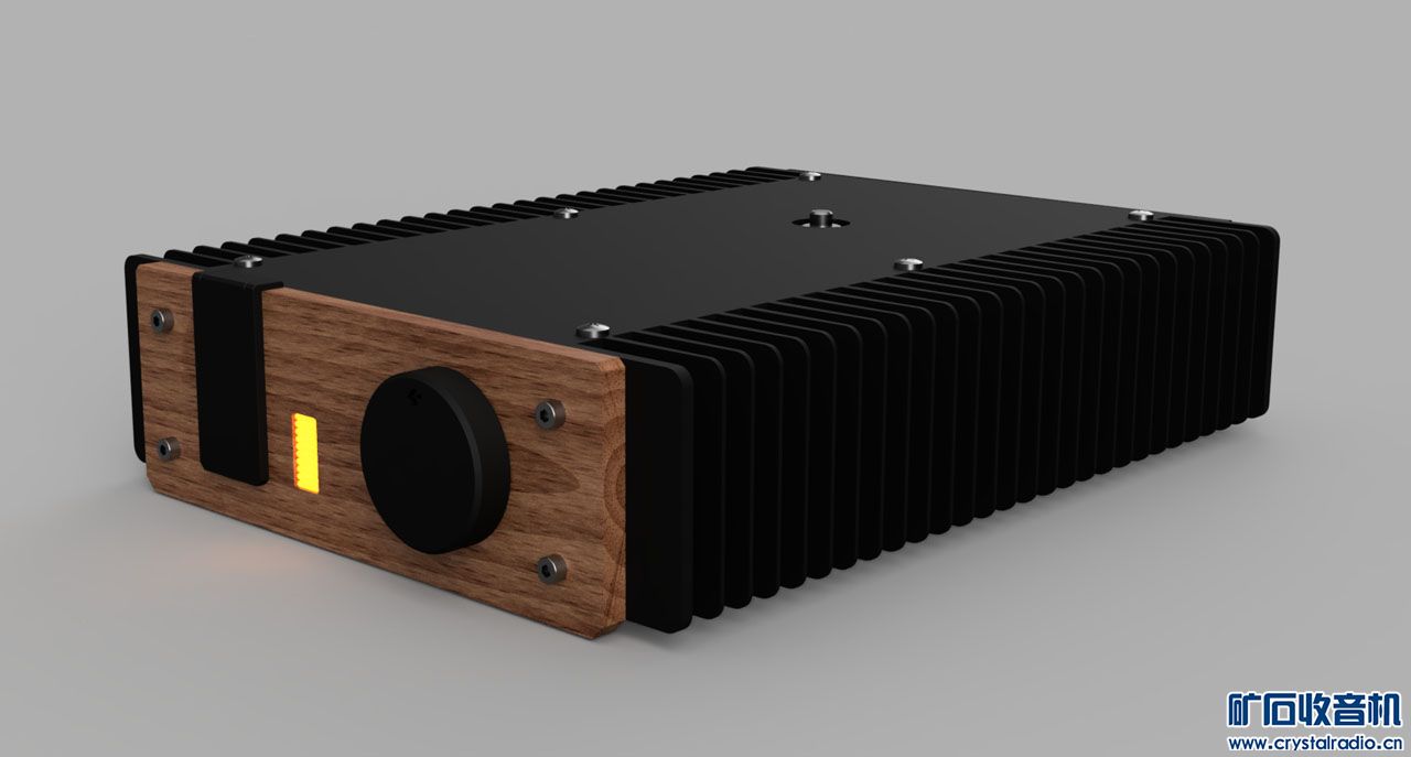

画个3D模型:
渲染:

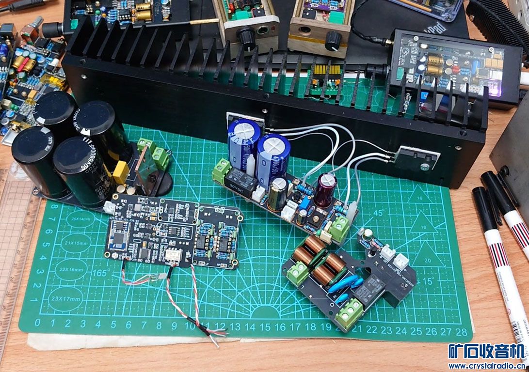

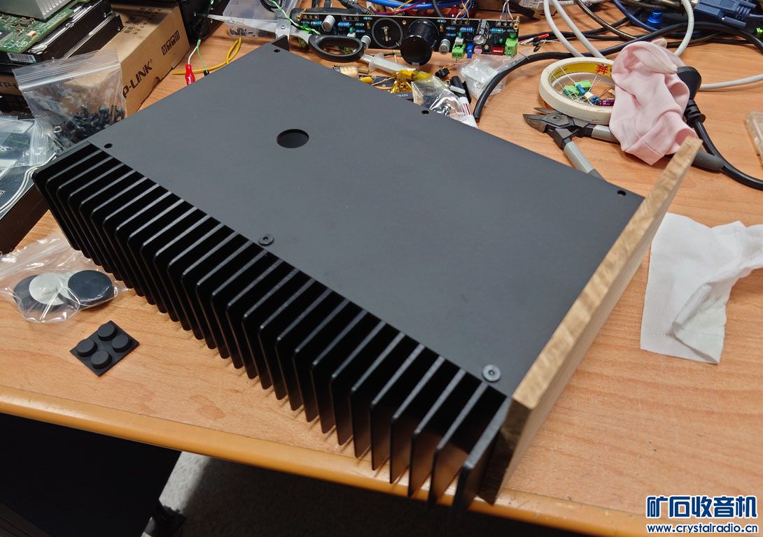

首先准备材料:

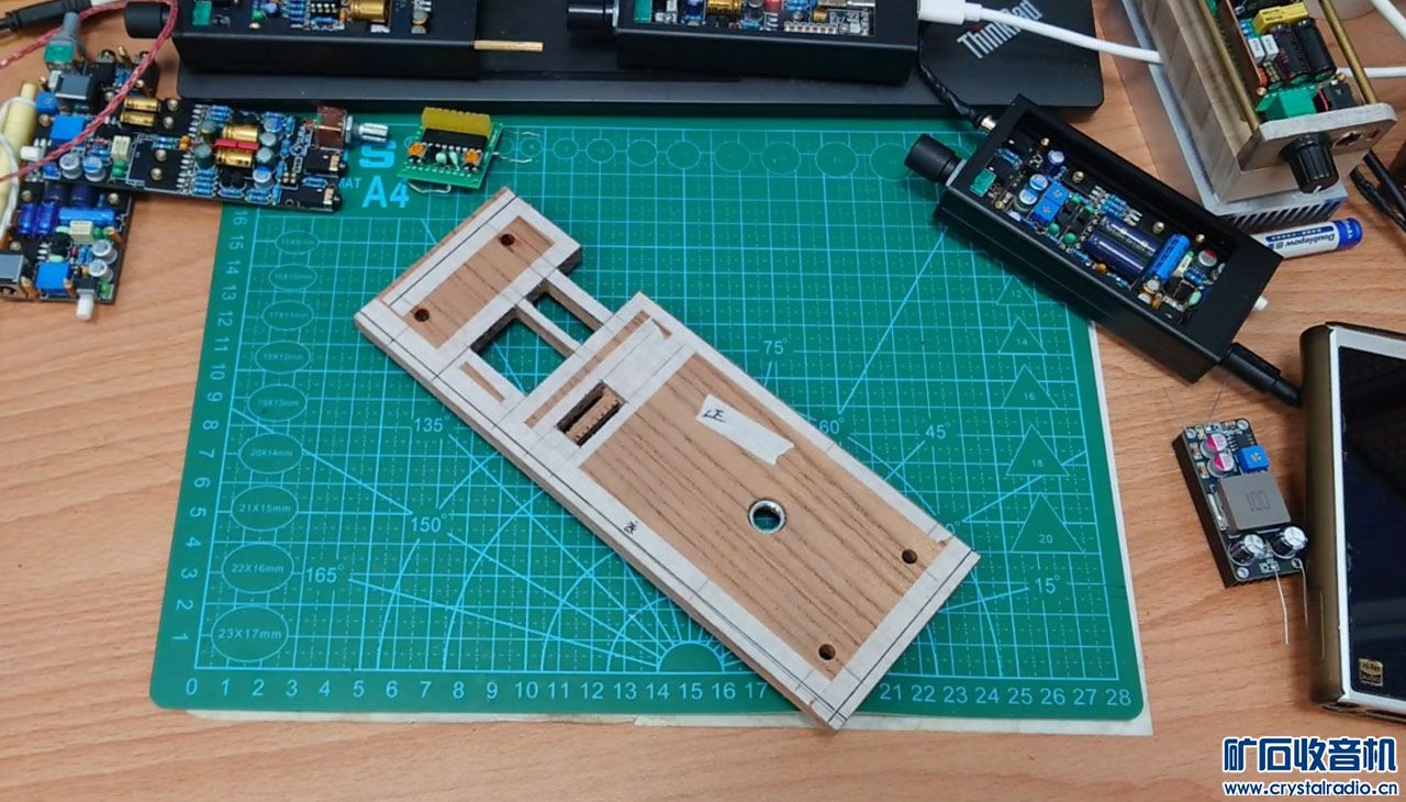

元器件,线材,螺丝,外壳板材,散热器,樱桃木面板。
然后,比划一下:

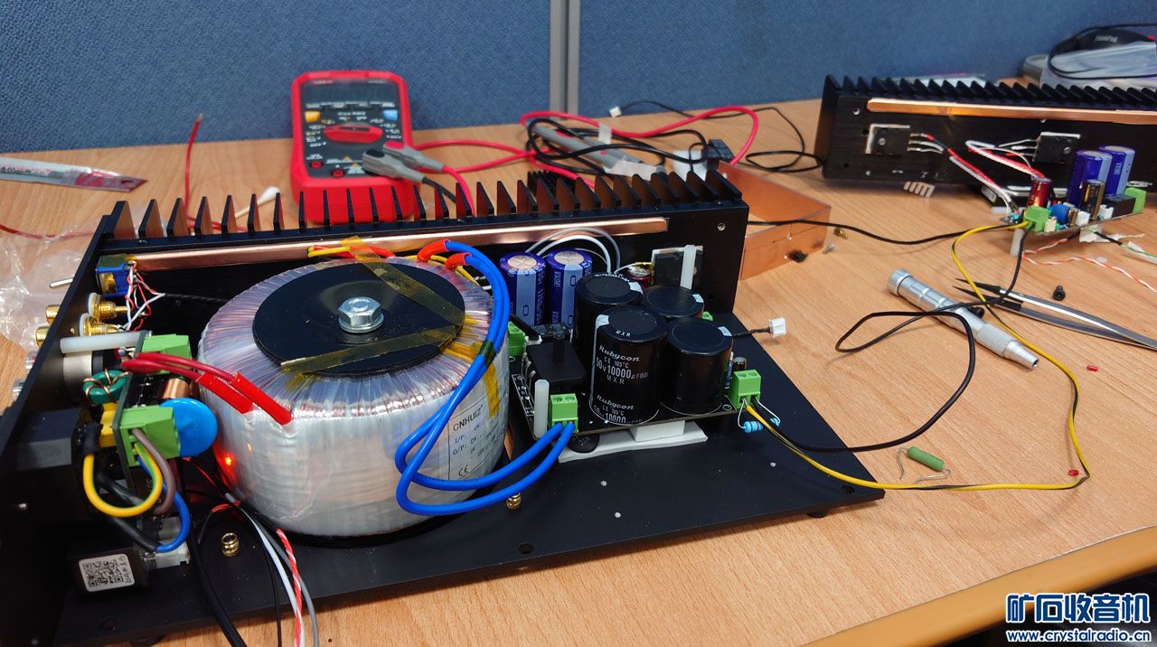

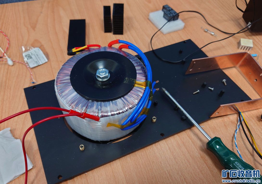

安装变压器:

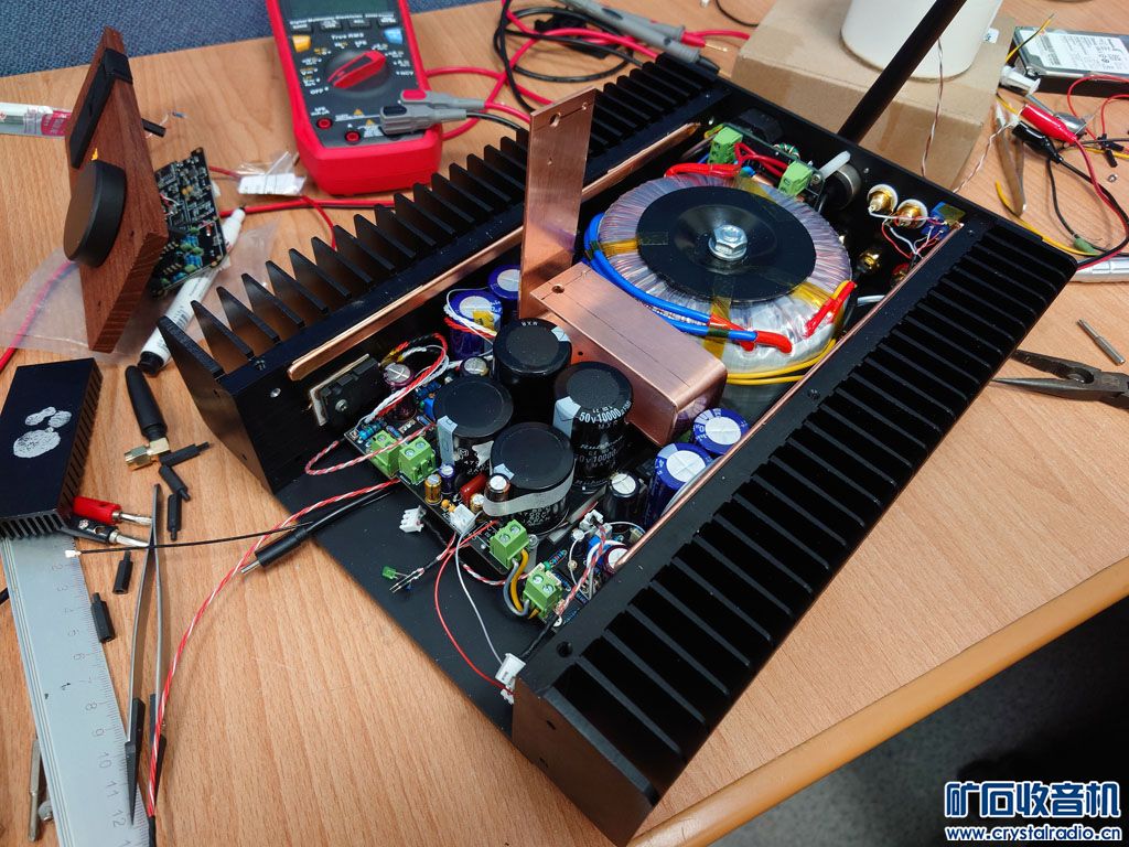

焊好板子:
把板子装上去:

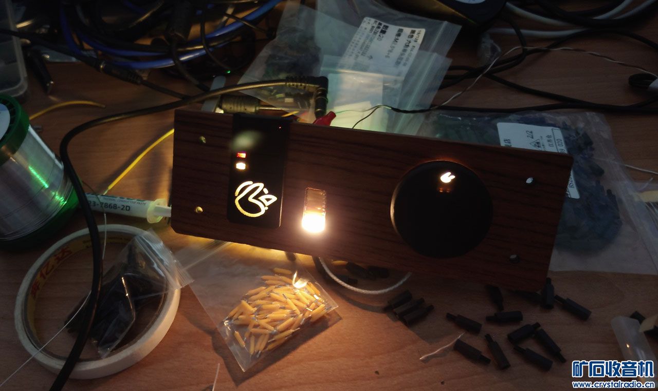

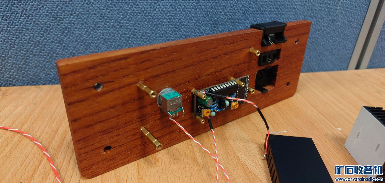

制作前后面板:

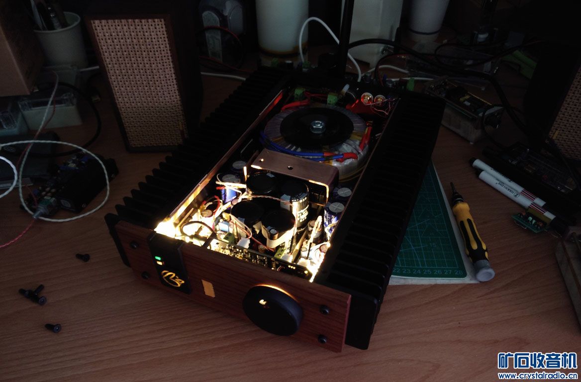

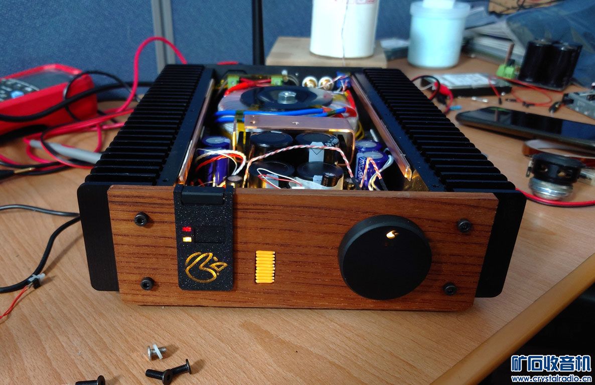

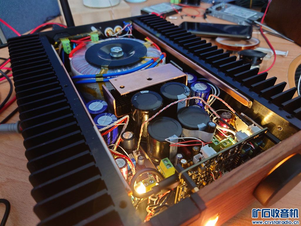

安装调试:
上电开机:
说说声音:嗯,比较上头,口水味更清晰了,大概这样吧。

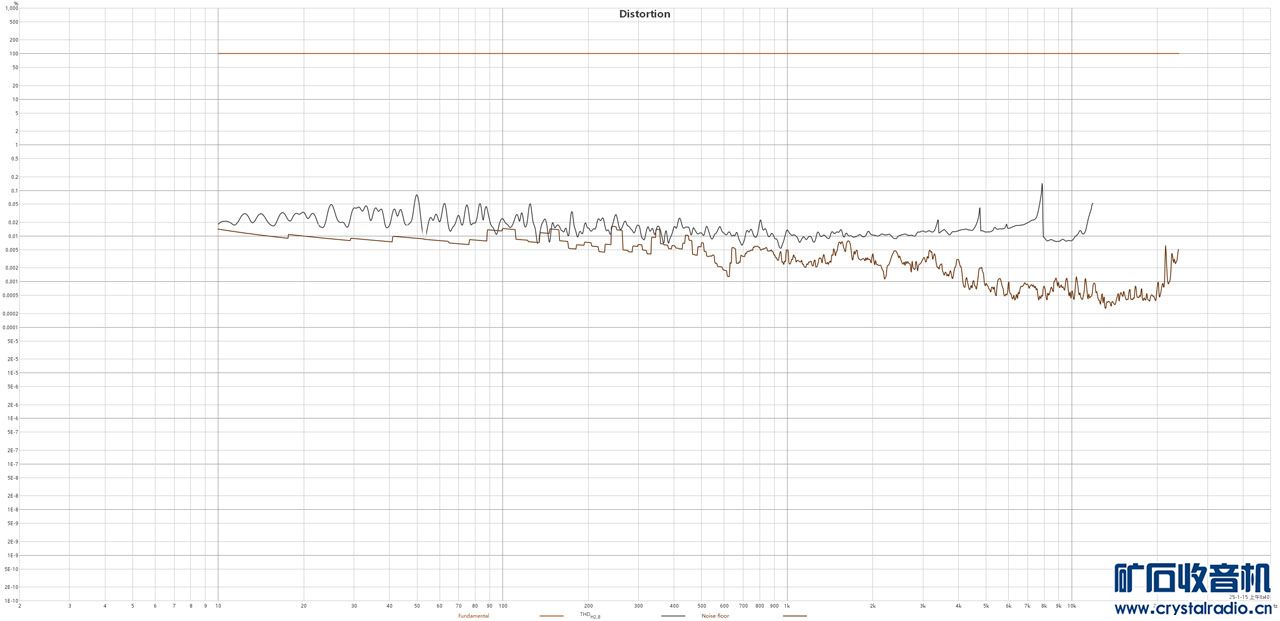

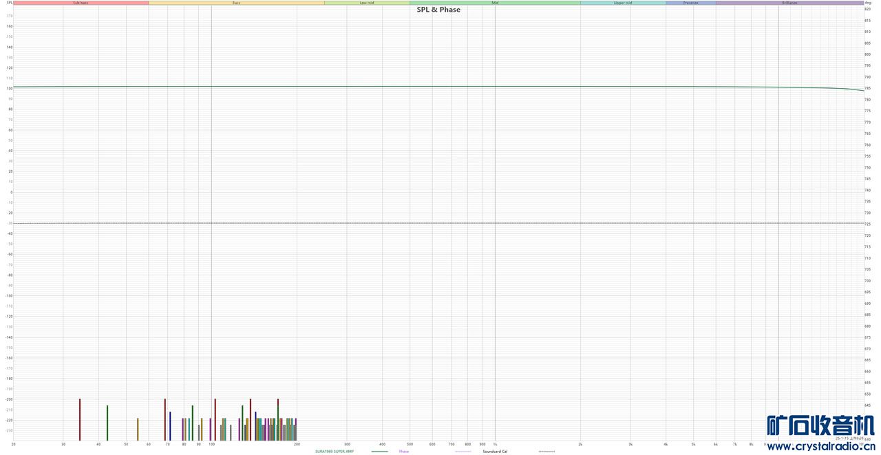

附测试数据:
频响:
失真+底噪:
