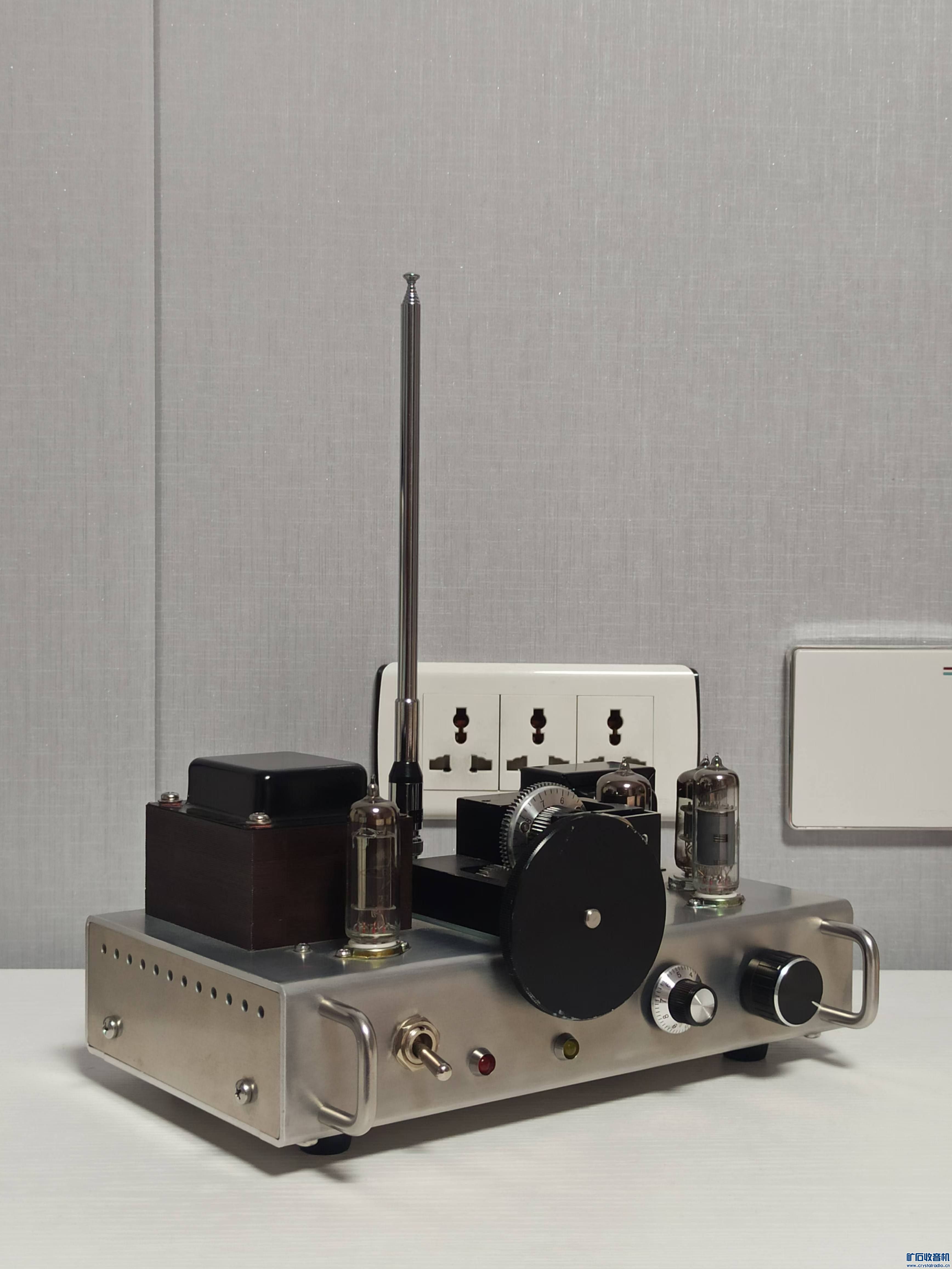

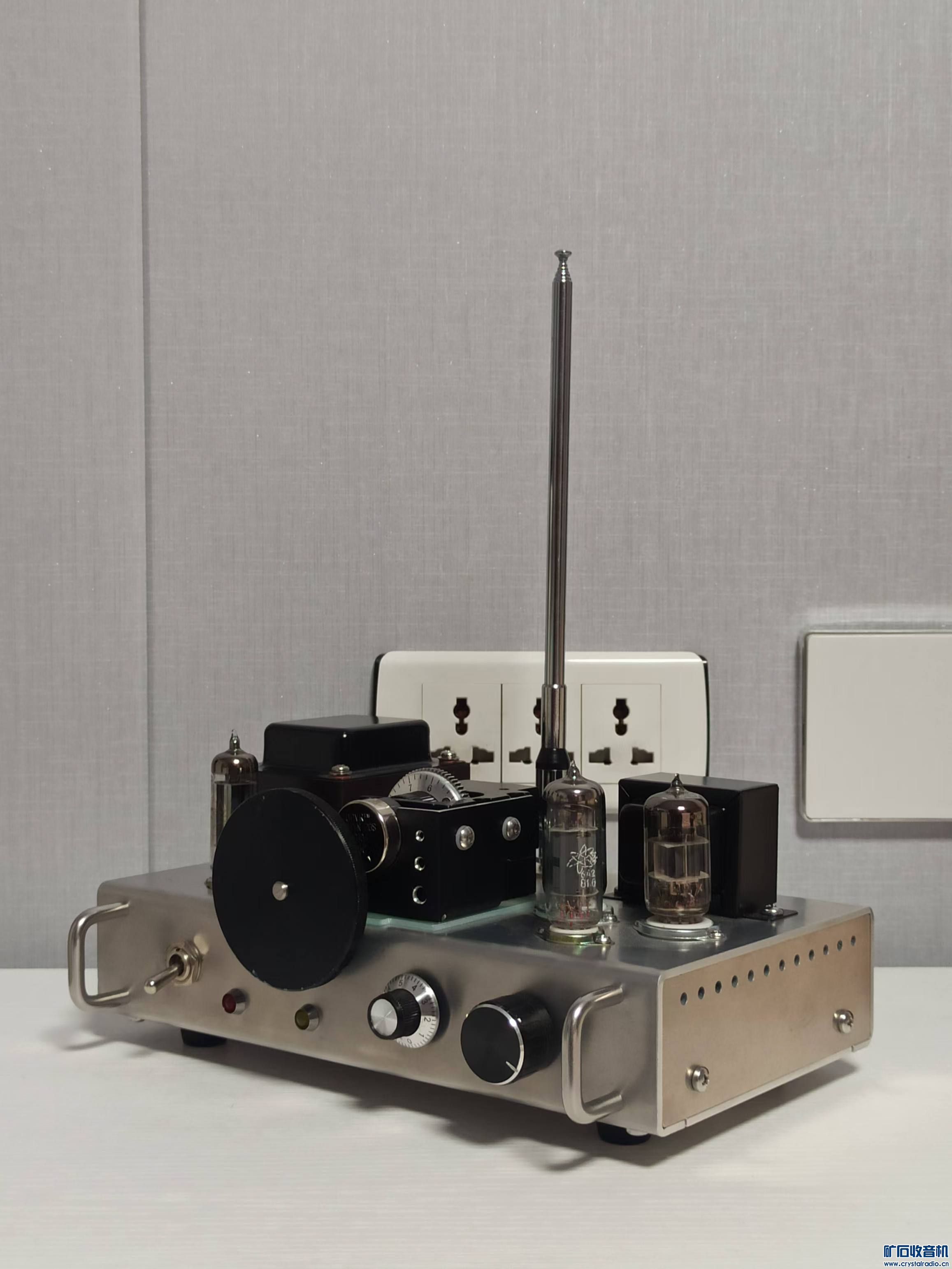

       出于对电子管收音机的热爱,最近又制作了1台电子管FM超再生收音机。这台收音机也是参照“正在缓冲”老师的电路和作品风格制作完成的。内部元件没有釆用搭棚焊接,而是按功能不同做了3块铆钉板。通过几次改进,彻底解决了机器从冷态到热态因温升引起飘频的问题。这个超再生电路所用元件比脉冲检波的电路少,也没有中周,不需要复杂的调试,但接收灵敏度却比较高,弱台也能收到,选择性不错,收音效果非常满意,很适合像我这样入门级的新手玩一玩。眼下正值第16届diy大赛,重在参与,利用参赛的机会我把制作过程和经验分享一下,与大家共同学习。理论方面很欠缺,不足之处肯请各位老师指教! b7e2ddcd5407e606b237ea58436479e.jpg

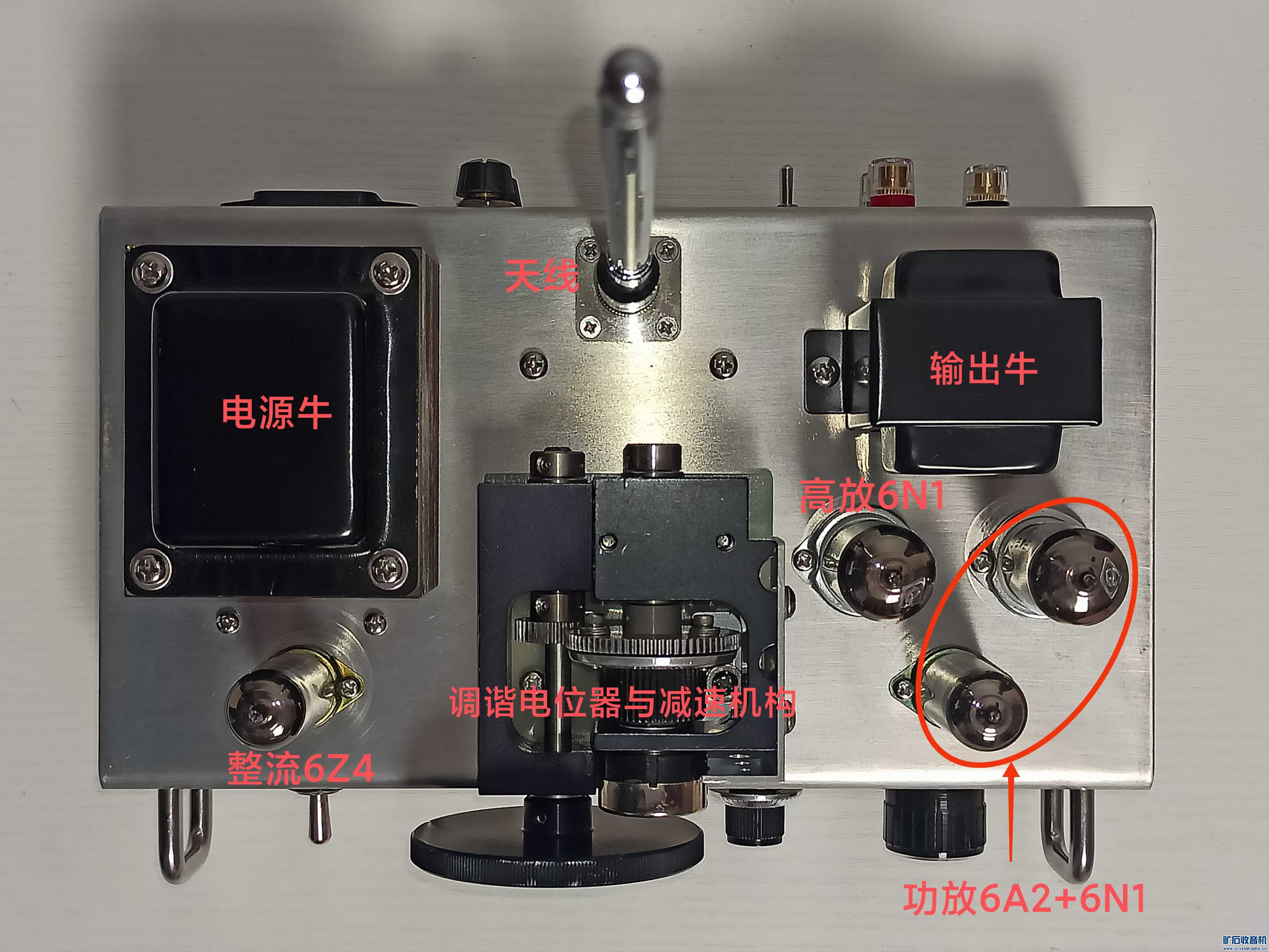

       底台上主要原件说明: 1ddfd8dad9a7e9163900b1d749d5fe4.jpg
       电路分为高放、功放和电源3个部分。

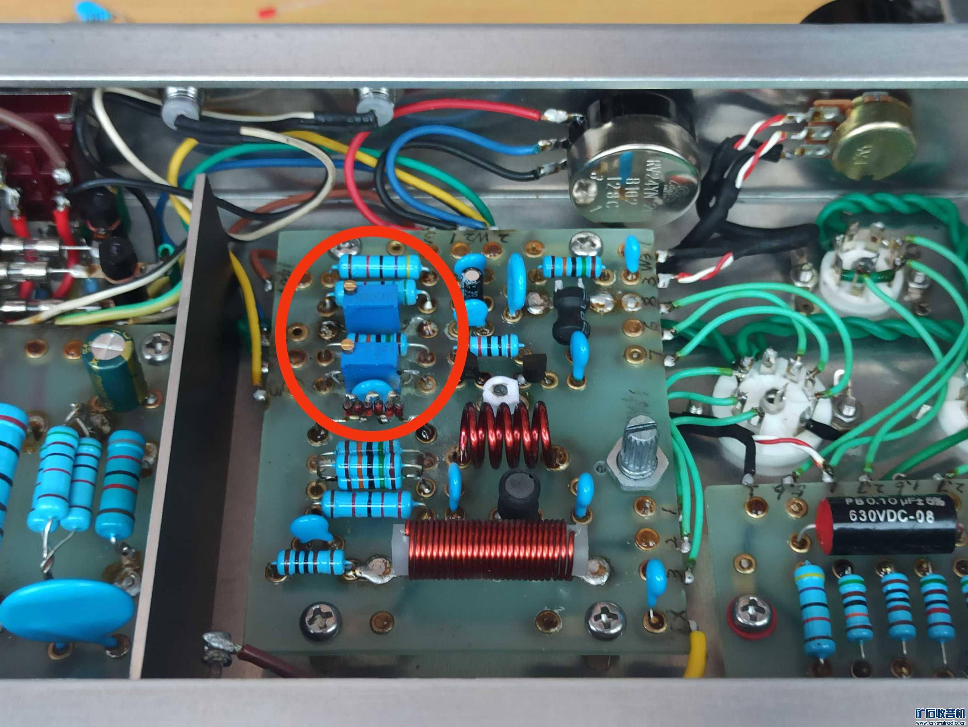

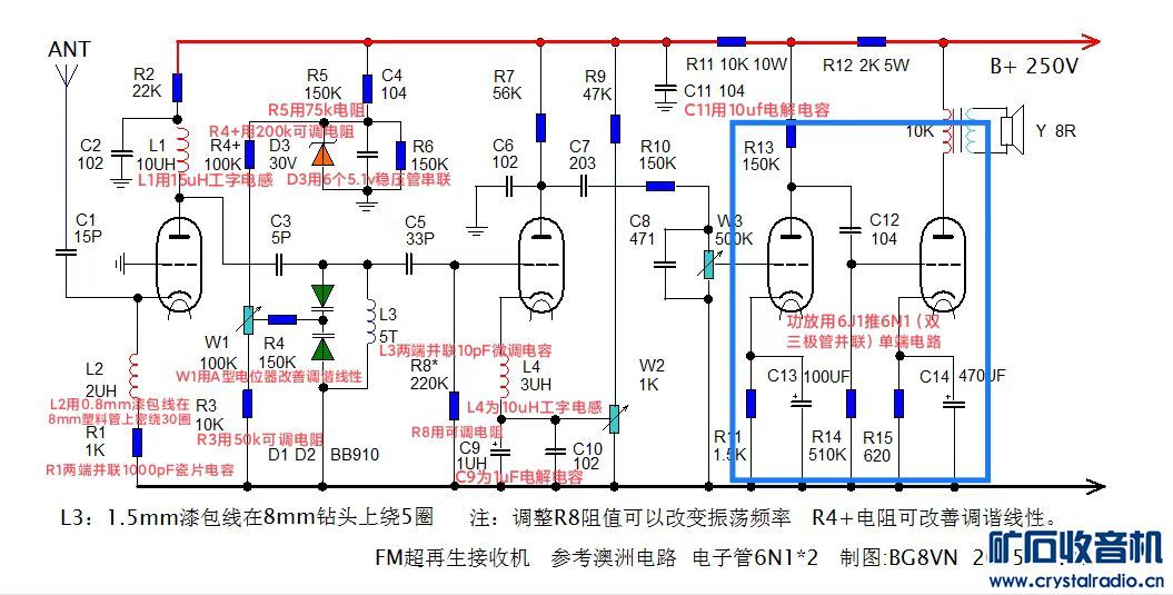

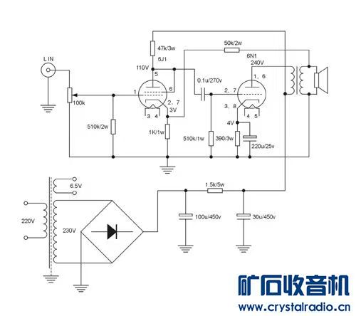

       功放改用6J1(后更换为6A2)推6N1(双三极管并联)单端电路,配5k3w输出牛,理论上功率更大一些。由于原图功放需要配10k的输出牛,这种牛价高,小功率的又很难找。 a7ecfffb53ce49d37b37bf6ea6f93c9.jpg
       电源采用6Z4整流加阻容滤波的常用电路,原图高放与功放部分的两个降压电阻为串联,我改为并联,这样可以减小调整电压时对另一部分电压的影响。(保险丝及发光二极管部分图上未做标记)。 bc0d26ba6969c37b73108ebce4d2c70.jpg 75bc0ea6b4363fe7afde10aa9c0fe88.jpg 49a78327237aca88f73380fb469b440.jpg

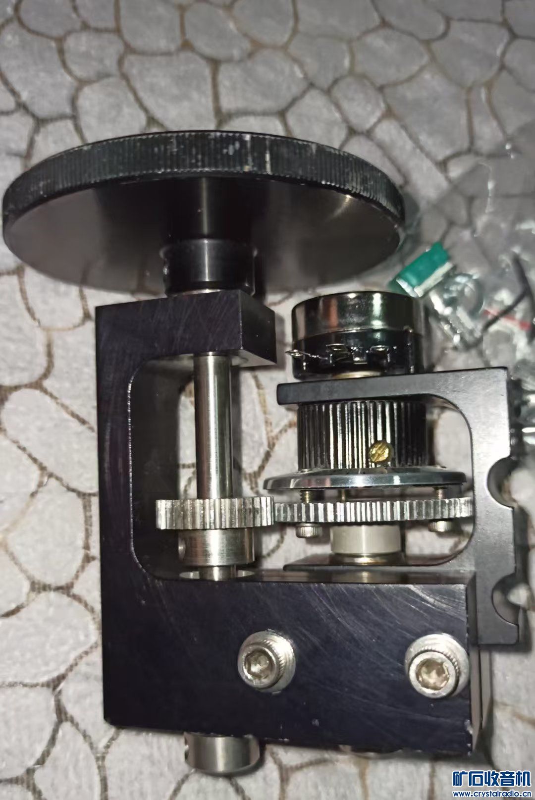

       之前在某鱼上买到的1个带减速机构的电位器组件,做工非常好,转轴、滚珠轴承(4个)、齿轮和螺丝等都是不锈钢的,基座和手轮为铝合金材质。自带的电位器是进口的,阻值1k,转轴直径6.35mm,准备把这个利用上(这个组件目前没找到第二个)。 dabf71d830c07334397d7d59f5318cc.jpg e290a769fd8e4d81df55ac3c8e9ceb7.jpg
       同型号的100k电位器没找到,用一款国产的电位器改造了一下,转动非常顺滑。 847358db7e515b59f4c335baec7b4ef.jpg 61b01a946adaa134f16d9b9f1043af0.jpg

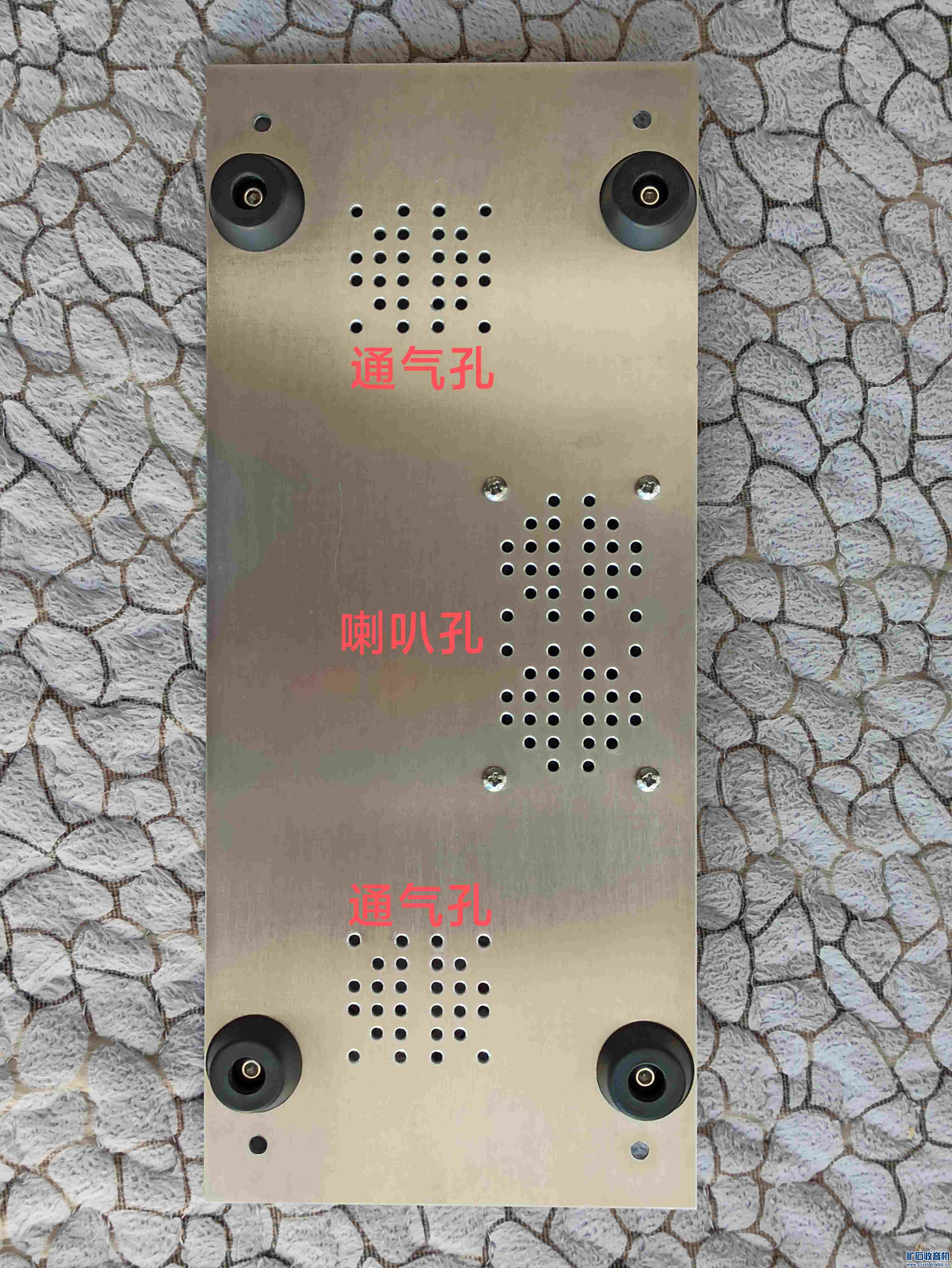

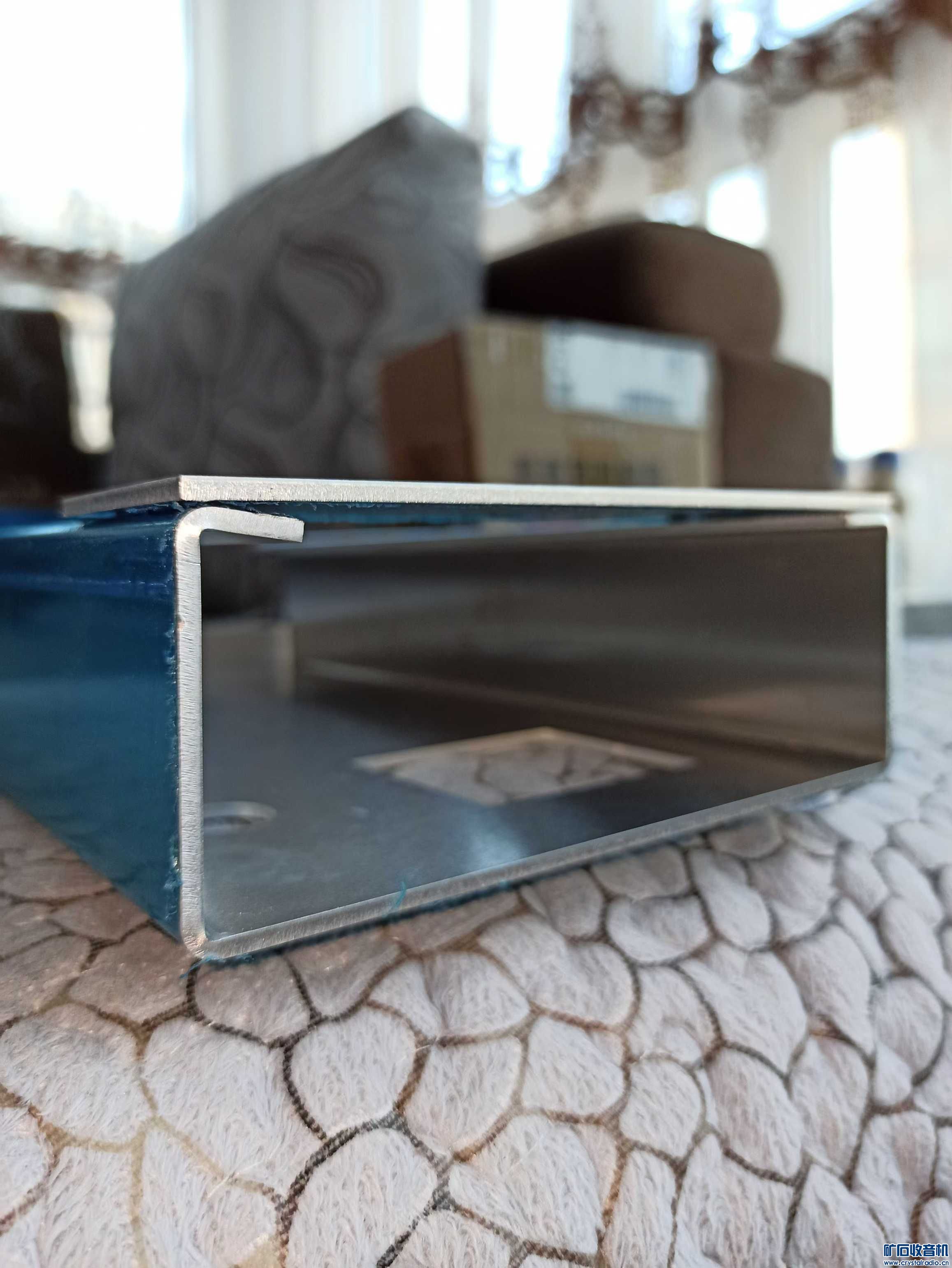

       底台用2.5mm厚的5052铝板制作,工作量比较大。这个最考验人的耐心了,要想成品外围元件排列规整美观,开孔、攻丝必须保证精度,做到分毫不差!简单算了一下,竟然用小台钻钻了大小将近200个孔,攻了几十个丝。晕! f2b494ec2faaeee063df6f9c5130d76.jpg ec57df861fbf3bae40e513099848586.jpg eb488972dc2f6460bd73c2cdf6fb38f.jpg

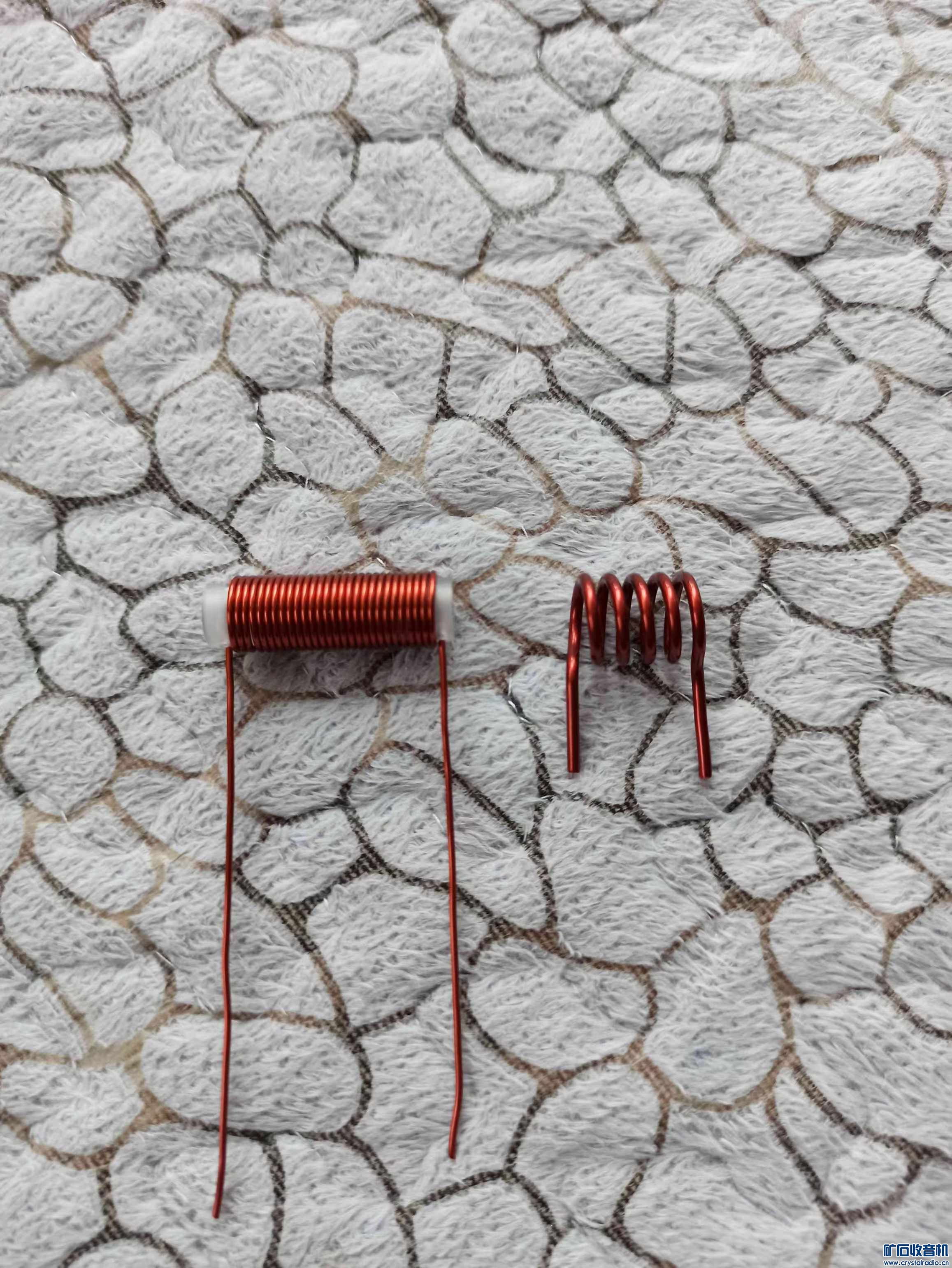

       电感L2、L3需要自制(没有仪器,参考计算公式制作的,线径和尺寸图上有标注),其它几个用的成品工字电感。 8341ac26602887e35feda7ecbb5fbb7.jpg 714b7e1359107bf1f933e16897a5d41.jpg

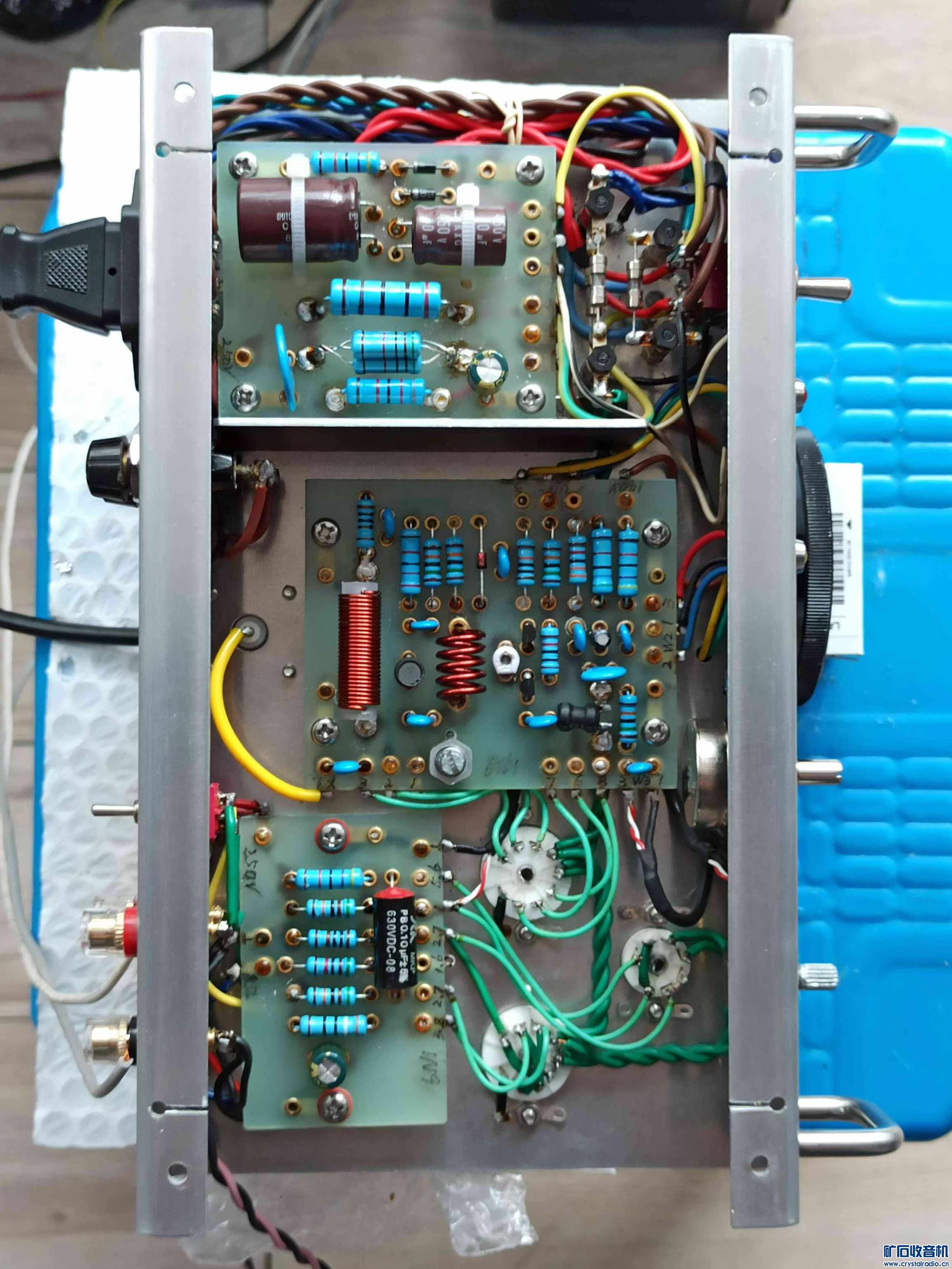

       根据底台内部尺寸和原件排列设计铆钉板图: 07929c21045f2e6ae31c907fb5c1a1f.jpg
       制作铆钉板: e8455844f1bb69f2b4644f8caf1bf98.jpg
       安装阻容电感等元件(部分元件还没焊上)。为了机器能长期稳定工作,电源板2个降压限流电阻功率要选5w以上的,其它电阻的功率视情况在1w~2w之间选取。所有电容耐压值要满足要求。 3ff744d13a5c98ce83b46c687e5b5f6.jpg

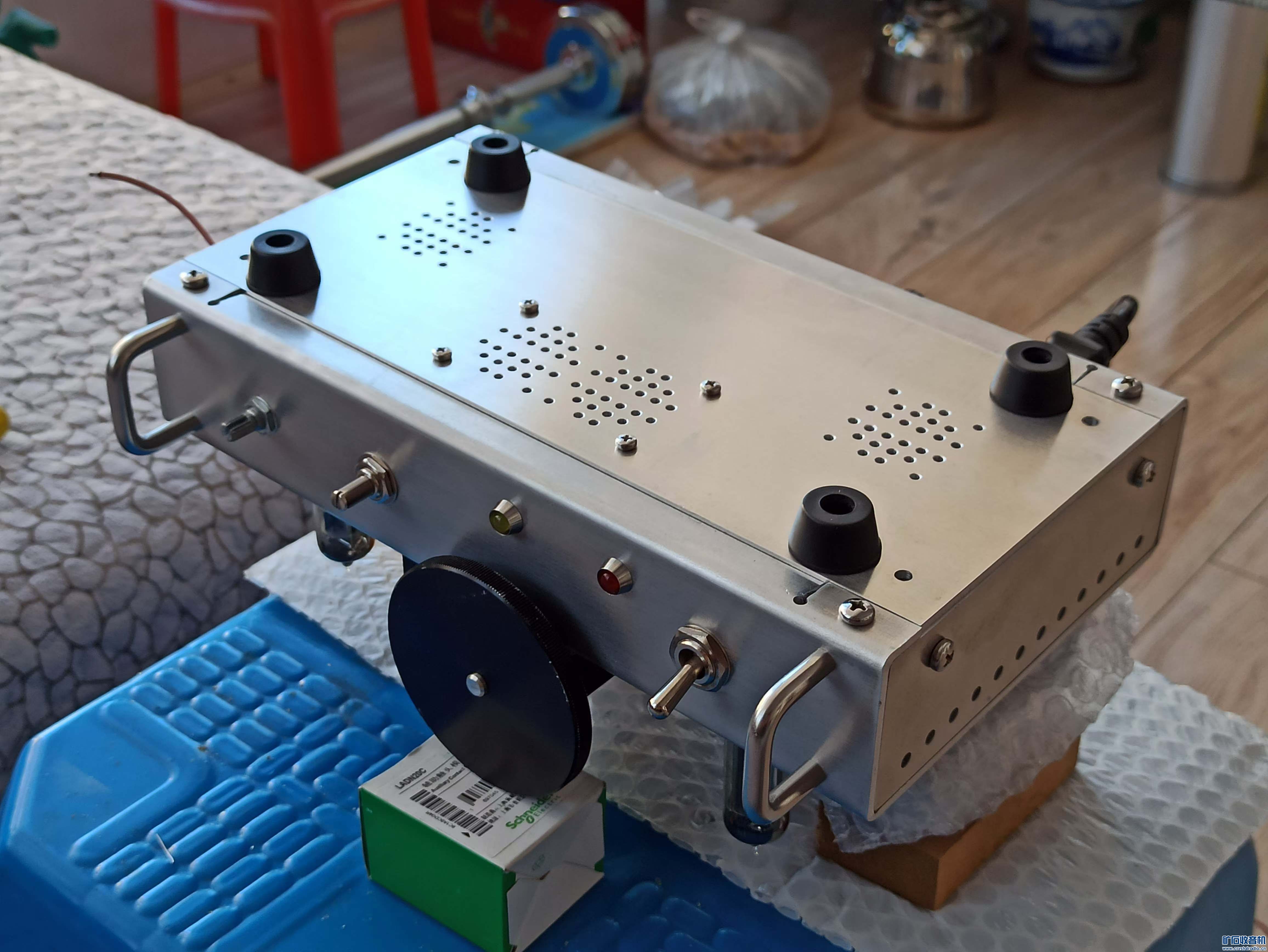

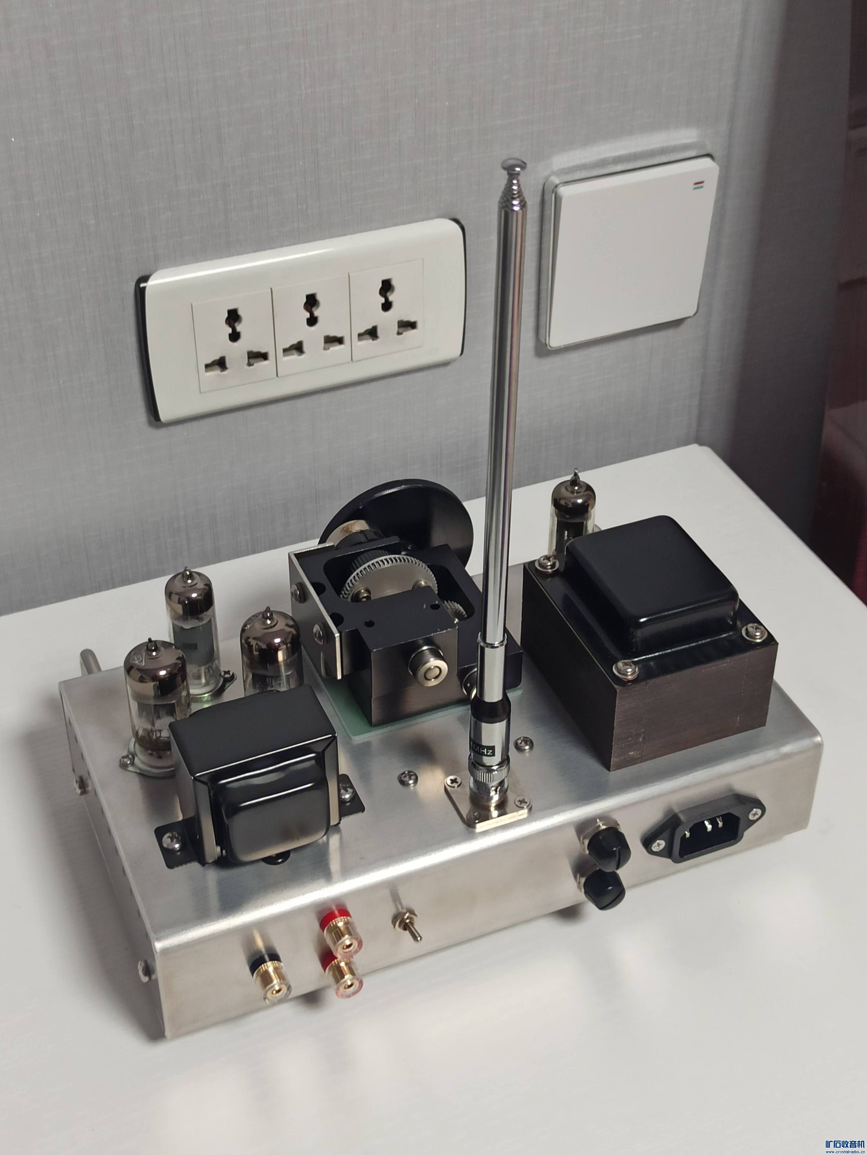

       安装底台外围原件(电源牛和输出牛做了防护): fbd25f22f020318345cf51616b3934b.jpg e231561720dea4730d61899e2d79104.jpg

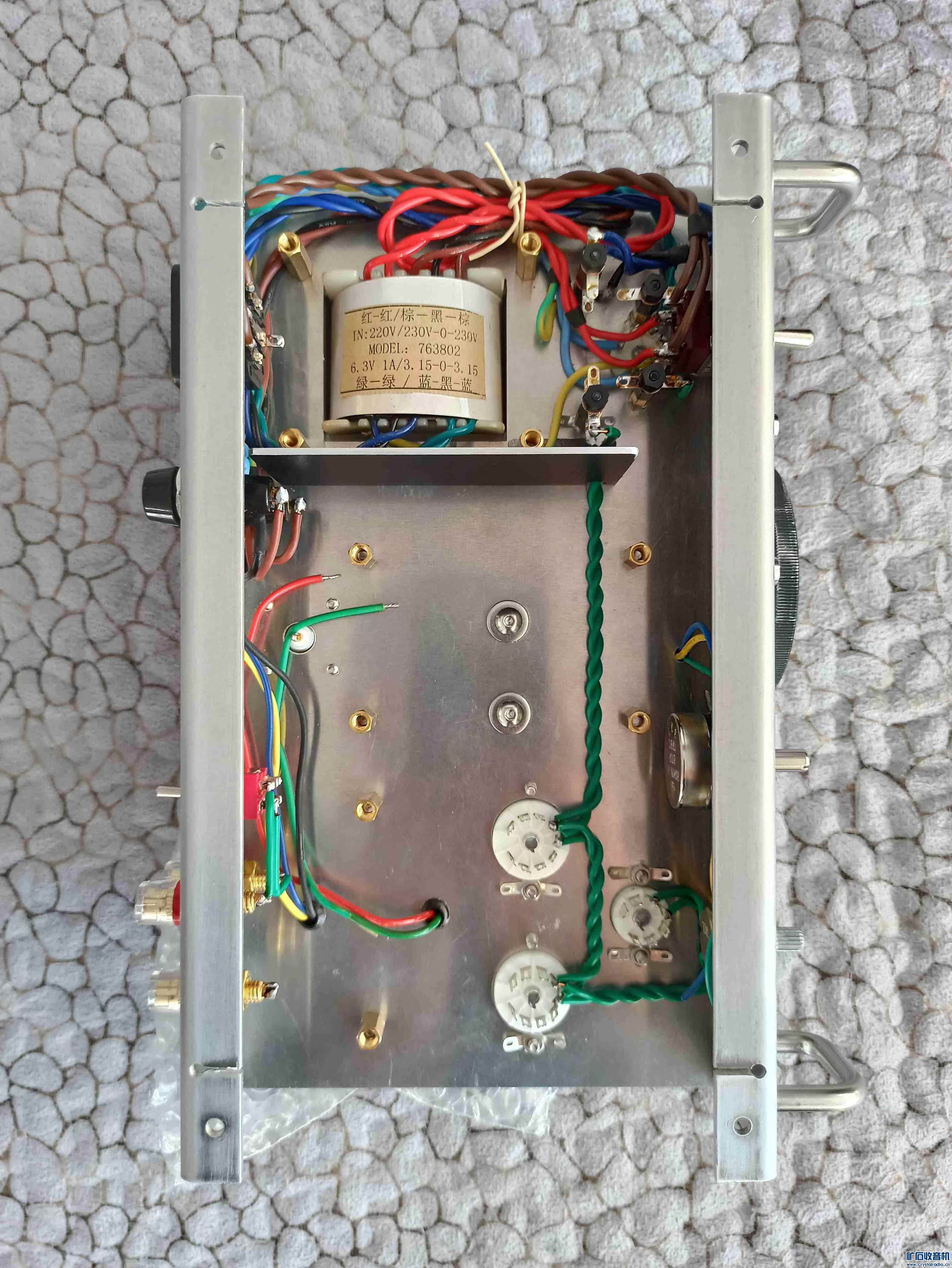

       安装电源板、高放板和功放板,焊好各部分连接线,通电试机,高频谐振电路工作正常,可以收台(非常开心,成就感油然而生)。调试过程中,对个别元件做了更换,确保电子管各极电压电流在正常范围。经过对高放电路的细心调试,灵敏度和选择性都不错,收音效果令人满意。 1f35484c558254eb3d9f6f3bd4be34d.jpg 807b9e9a49971f4916532bb9272a653.jpg c10b875a06524bba8ba914946801161.jpg

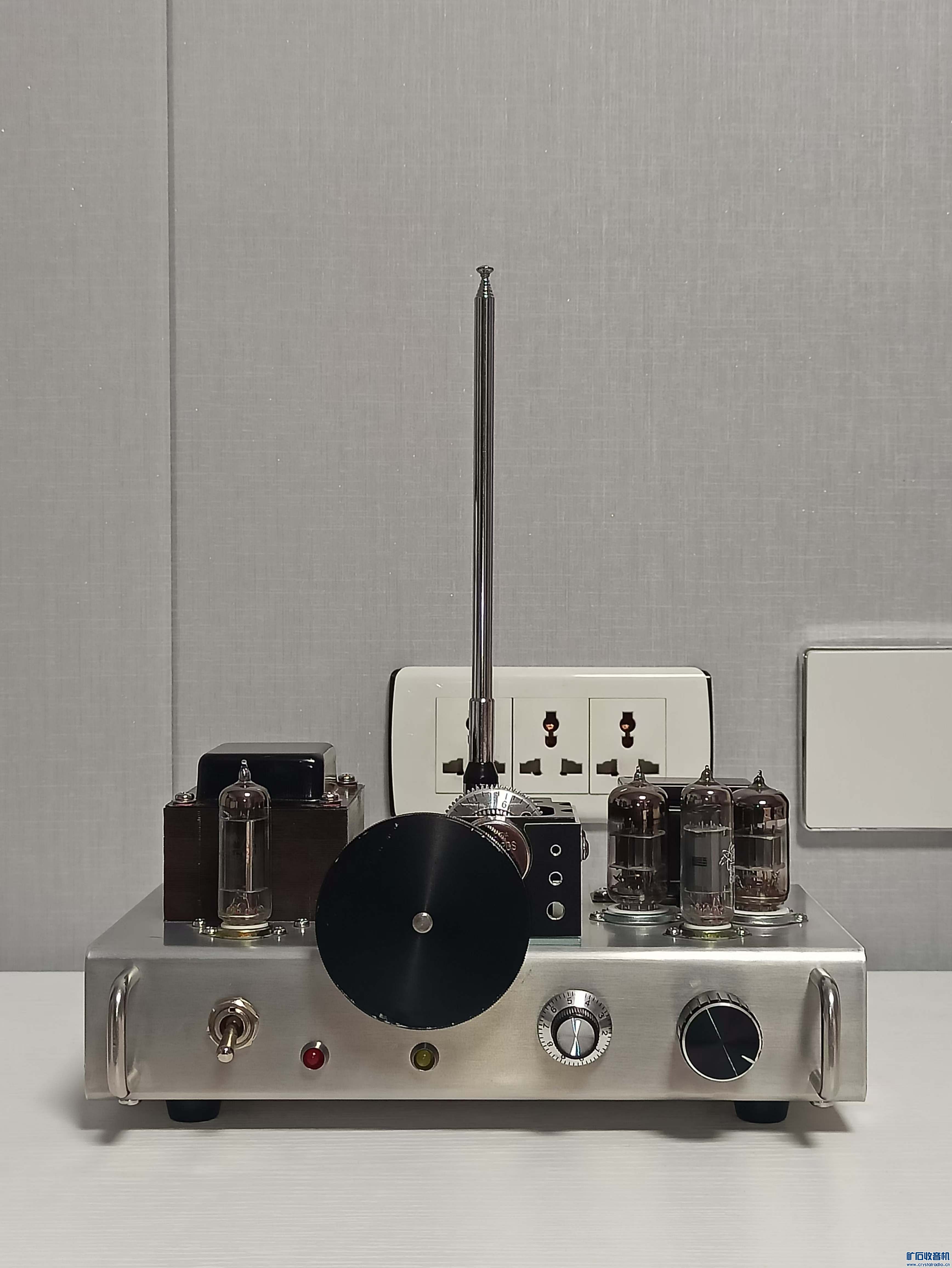

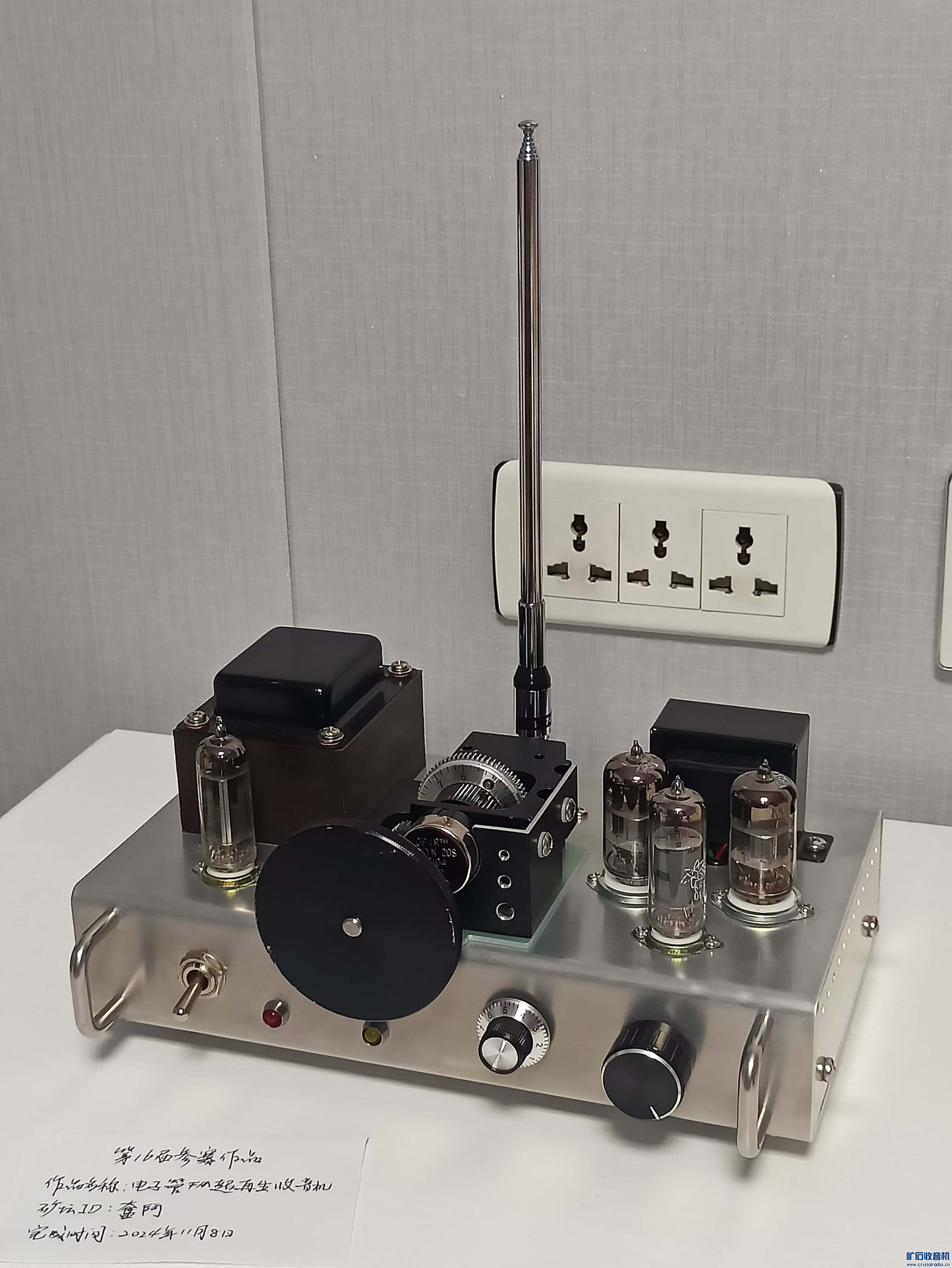

       装好下盖板和侧板,看看最初的样子: e110e7fb8a727df549988513e2c88d8.jpg 222cfb161bc5e9f3789067cf6737ce0.jpg

       机器初装完成,虽然收音效果还不错,当地FM波段的4个强台和2个弱台(在家用德生收音机来测的,非专业测试)都能收到,但在收听的过程中也发现了一些缺点和不足,主要表现在电子调谐方面:一是调谐的线性不好,频率高端附近的102.5MHz与104.7MHz两个台间隔太远,旋钮转动的范围过大,中、低端部分的台93.9MHz与96.7MHz两个台又挨得太近,旋钮转动的范围过小;二是频率覆盖的范围不够,高低端都需要扩展;三是飘频,开机时机器从冷态到热态温度稳定的一段时间内(大概几十分钟),要每隔几分钟就得微调一次频率,给收听带来很多麻烦。飘频的问题也是最令我烦恼的。

       既然稳压二极管低于6v的具有负的温度系数(各型号数值不同),能不能把几个串联起来使用,用它的负温度特性来降低BB910的反向工作电压从而限制容值因温度的升高而改变呢?我认为只要二者能达到平衡应该可以。有了理论基础,抱着试试看的想法,先是用了6个5.6v的串联成33.6v,上电听一段时间,结果频率还是向高端飘,但比原来用1个30v的有改善。接下来换上了用8个3.9v串联成31.2v的,这次试验的结果是向低端飘了。最后换上用6个5.1v串联成30.6v的,上电听十几分钟,没有飘频(有点喜出望外),再听十几分钟,还没飘频,接下来连续听了3个小时都很稳定。后又经过几天测试都没有出现飘频的现象。 25dc957c3f586df1df026ac75f46ba4.jpg b28efcfe517e57479ad56baf19db89f.jpg d26bd167cc645d9c89714843f08a381.jpg
       从之前查到的资料中了解到,变容二极管的容值变化与所加的反向电压的关系是非线性的,这也就是调谐线性不好的原因。开始用的调谐电位器是B型(直线式)的,换上C型(对数式)的调谐线性变得很好。因为我用带刻度的旋钮改的联轴器,电位器又是反着装的,兼顾刻度从小到大与频率从低端到高端的顺序,所以选的C型的。如果电位器正常安装,就选A型(指数式)的。 21eb33b4abc7048034741922b861473.jpg 191cdff88a3fc0df357a078d87bb6ef.jpg
       高低端的频率扩展就好办了,直接把电阻R3与R4+换成微调电阻就行了,低端和高端频率延伸了不少,完全覆盖了调频波段。 debbecb03a6ec5c0dadce362be7d262.jpg 659ed32289fdef5bc0912217ebc84d4.jpg
       又画了一个调谐电路改动后的图: db967f61129e82b97bc08fe545e0a0f.jpg

       功放推动管6J1与整流管6Z4的管座位置是左右对称的,据了解本机使用的小单端电路可以用6A2替换6J1,6A2外形与6Z4基本一样,外观更协调一些,换上感觉对性能影响不大。 15da1cc81485fb7b7e77ca93f4718f9.jpg 9c603a48d747ca4bd0406b5a972e9a2.jpg 6a3507708e6cda53979ddb559032f9e.jpg e6f0b0086a08f651a071f830044de4b.jpg ff1752b332dbab7d24869c69499d6ab.jpg c09efe7747c382fe6c48e6d405a2d45.jpg

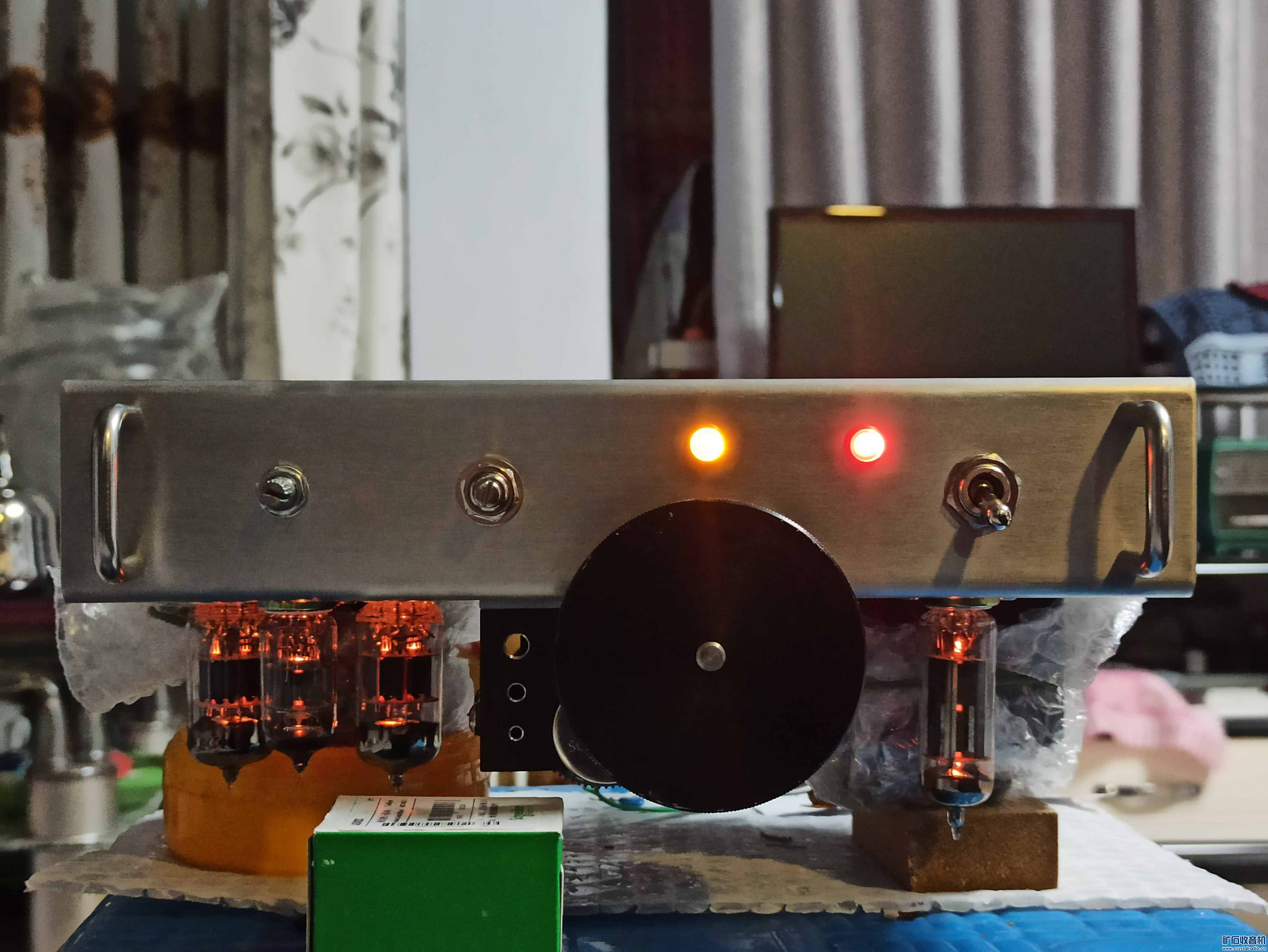

R8用250k的RK097N型小方形绿色电位器,电源插座边上那2是保险管座。
 楼主| 发表于 2024-11-21 19:24:59 来自手机 | 显示全部楼层
fu-32j 发表于 2024-11-21 18:29
做的真不错!赞一个!有时间的话一定仿制一台。请教您电源板上的两个二极管是给灯丝整流的吗?还有两个多余 ...
那两个二极管和两个电阻是接2个发光二极管的,文中提到省略了。红色的是6Z4整流之前的电源指示灯,黄色的是6Z4整流之后的指示灯,黄灯亮灯有延迟,全亮收音电路才工作。高放和功放电路都由6Z4供电。谢谢关注!
