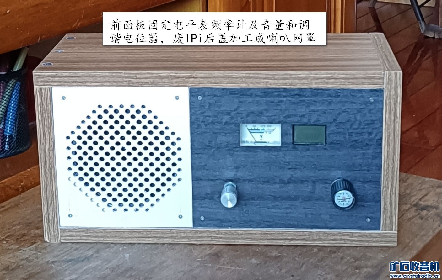

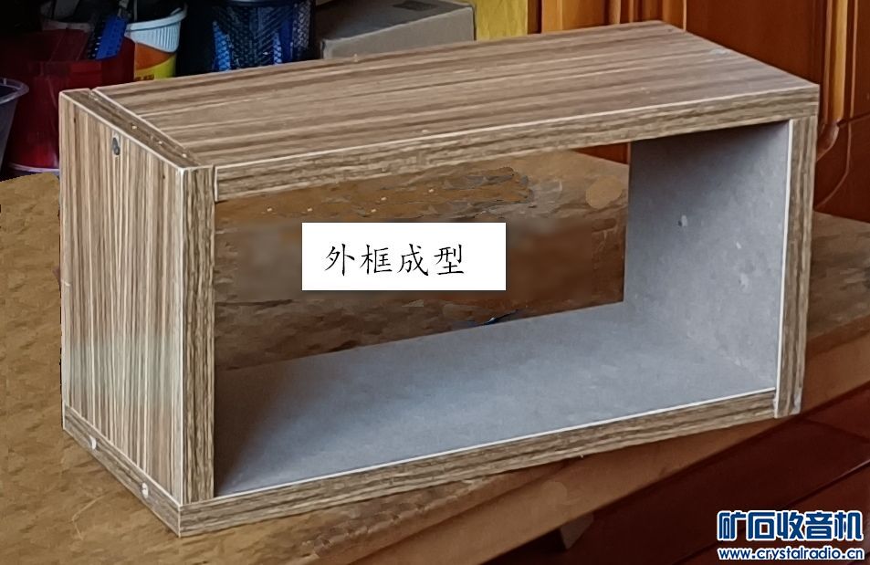

四,采用大机箱,大喇叭,大电瓶。大机箱大喇叭有助于改善音质,能发出人们向往的蓬蓬声。12伏电瓶为收音机提供电源。木工能力一般,旧家具拆来几块压缩版,螺钉固定,木条粘接内框完成机箱主体。前脸安装喇叭、电位器、电平表,频率计和电路板,电瓶固定在机箱内,天线和充电口、耳机口置于机箱后部。虽然采用大机箱,大喇叭,音质得到极大提升,但耳机聆听更能原汁原味。

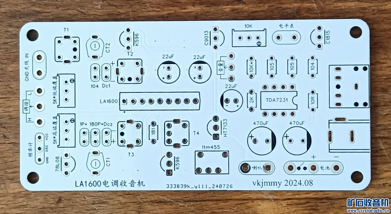

五,制作要点。天线线圈、本振线圈、中周线圈均使用米兹米中周绕制。天线线圈:初级,2匝,内层,与室外天线连接,次级80匝,与变容管组成天线调谐回路;本振线圈:次级8匝接LA1600第3引脚,初级70匝与变容管组成本振回路;中周线圈:初级120匝配谐电容180P,40匝处抽头。传输变压器:节能灯小磁环,双绞线绕20匝左右。
电路图:
白色电路板,洁净漂亮。
制版文件

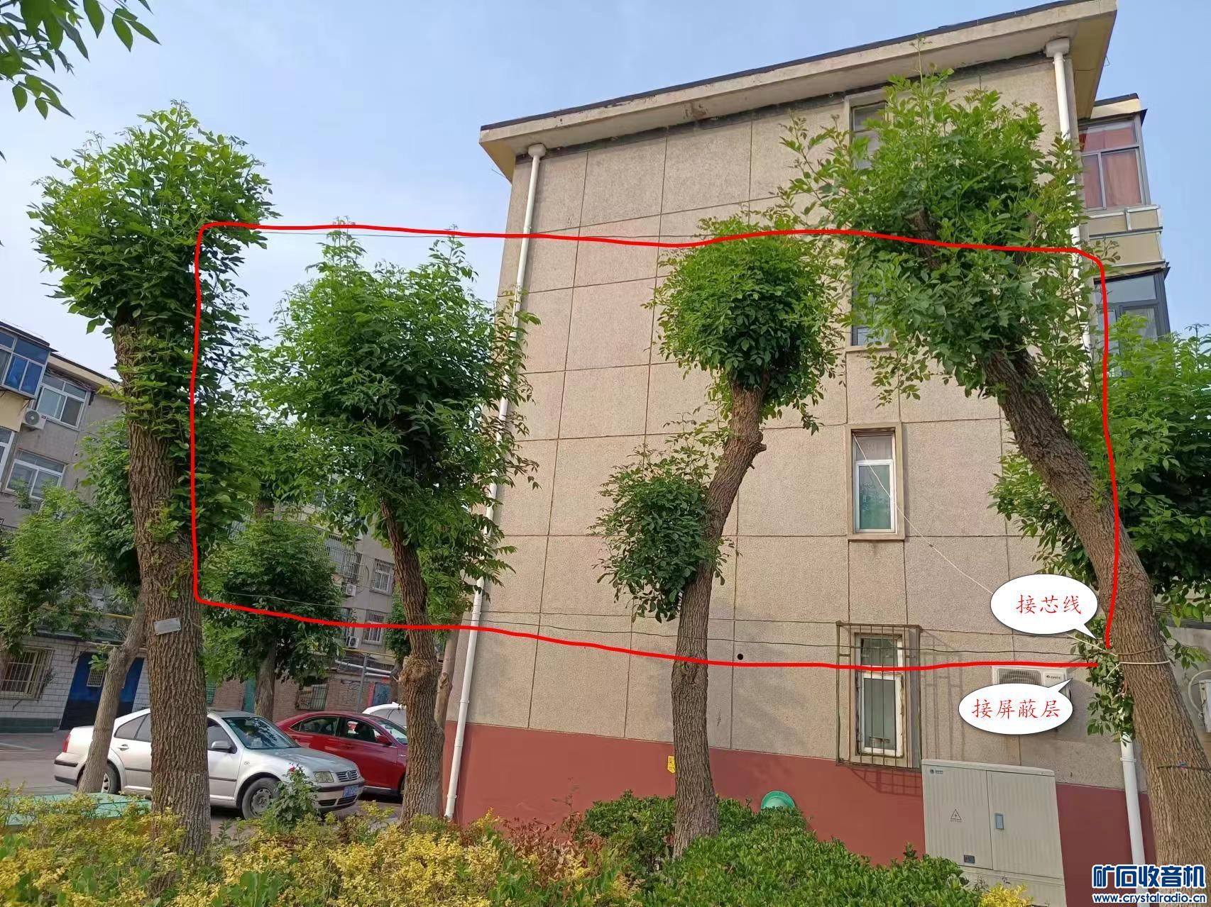

补充内容 (2024-11-13 16:02):
室外大环天线:家住4层单元楼的2楼,把边靠西,利用室外间隔大约5米的两颗树,用废电话线垂直围成5米宽3米高的框型,底边距地面2米,导线两端接屏蔽电缆引入室内连接收音机天线线圈。

 楼主| 发表于 2024-11-13 16:04:38 | 显示全部楼层
室外大环天线示意图
