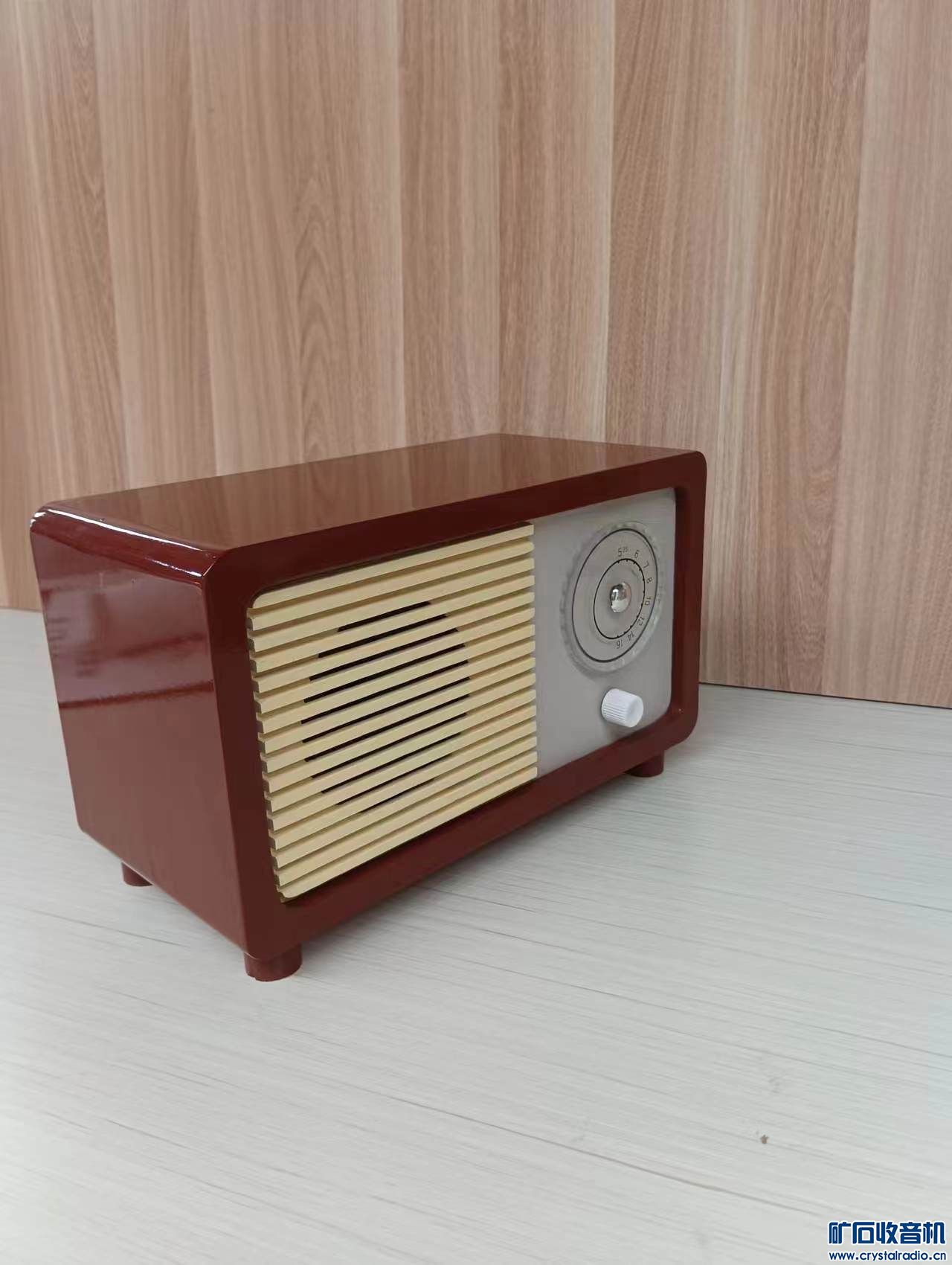

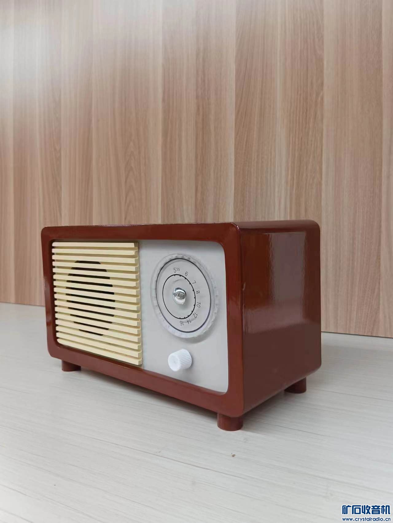

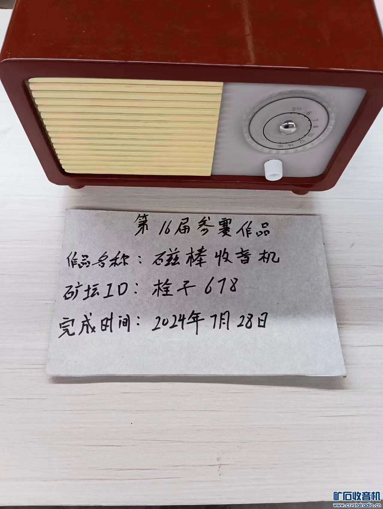

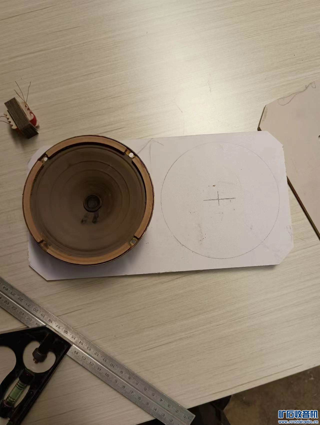

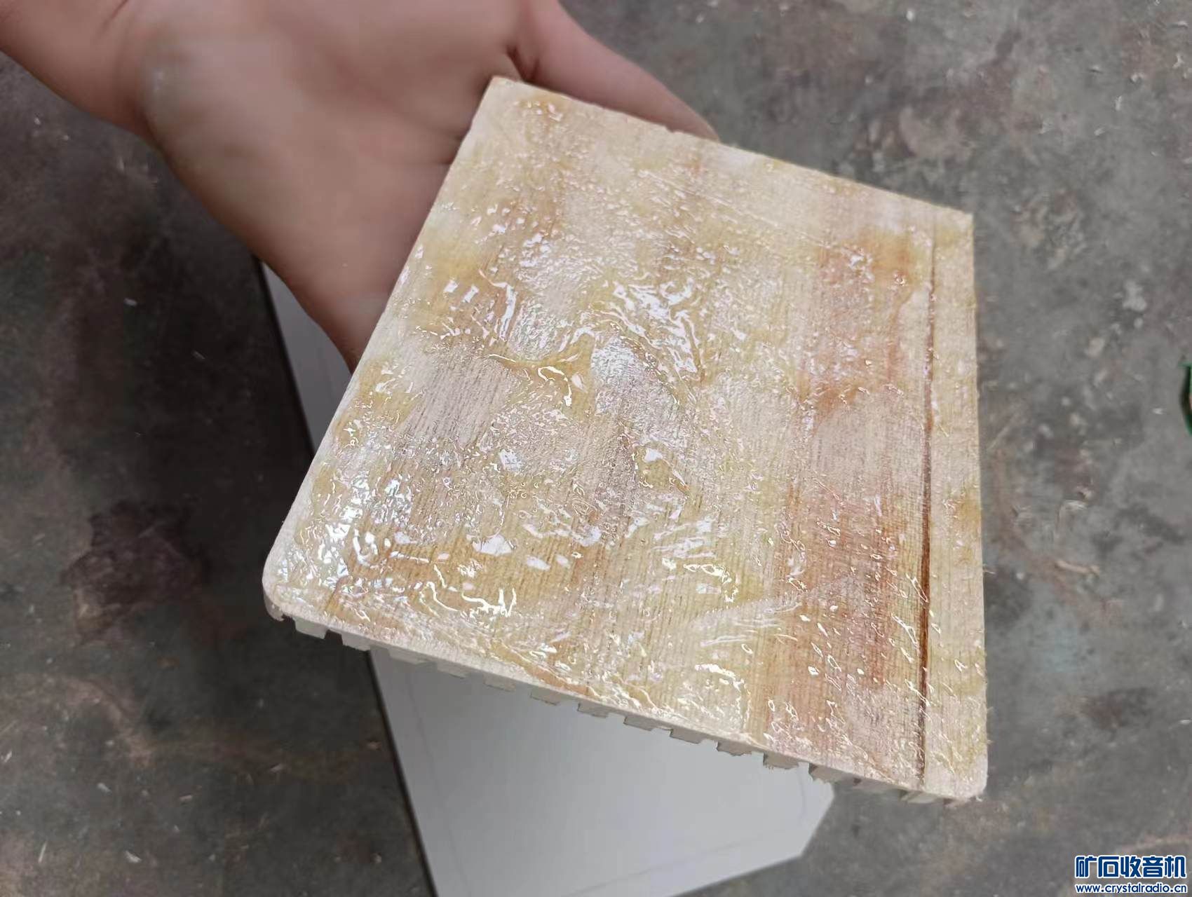

    论坛的朋友大家好,今年参赛的作品是磁棒收音机,我语言表达能力不强,下边给大家简单介绍一下。

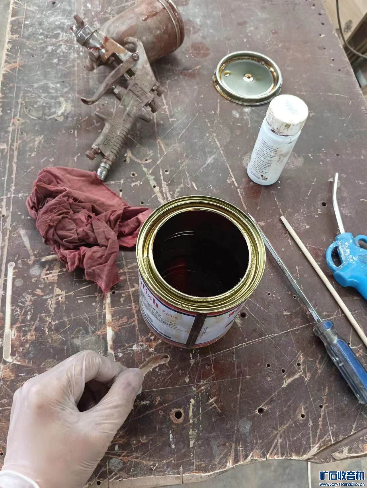

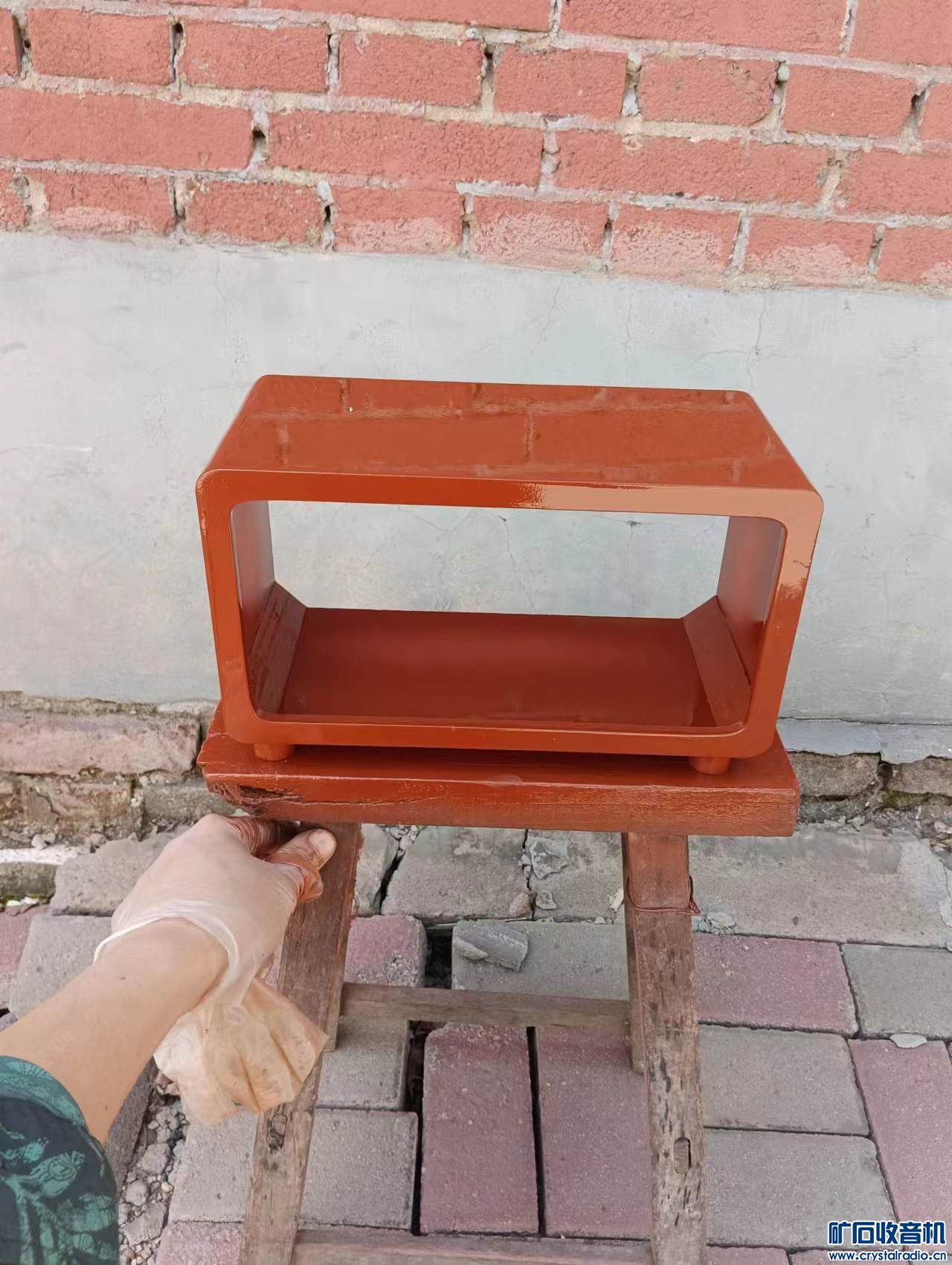

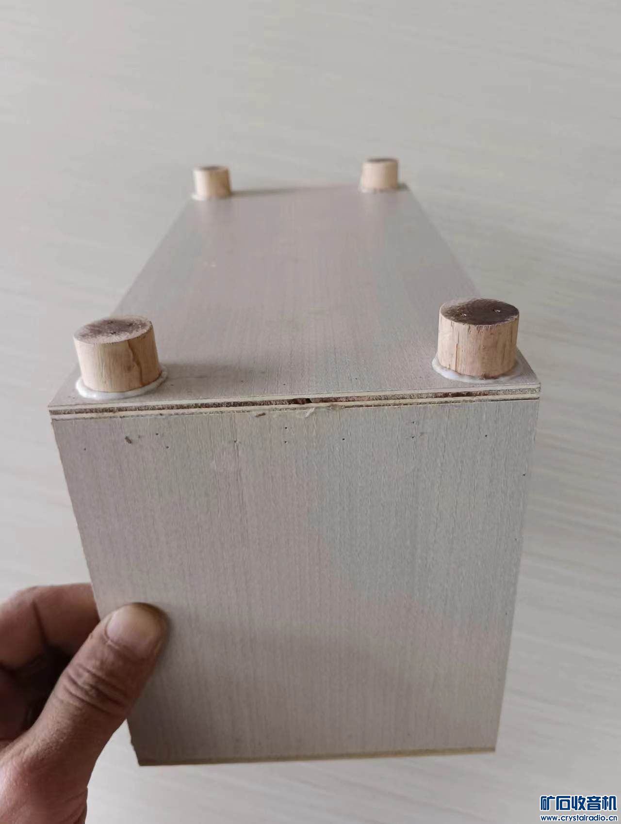

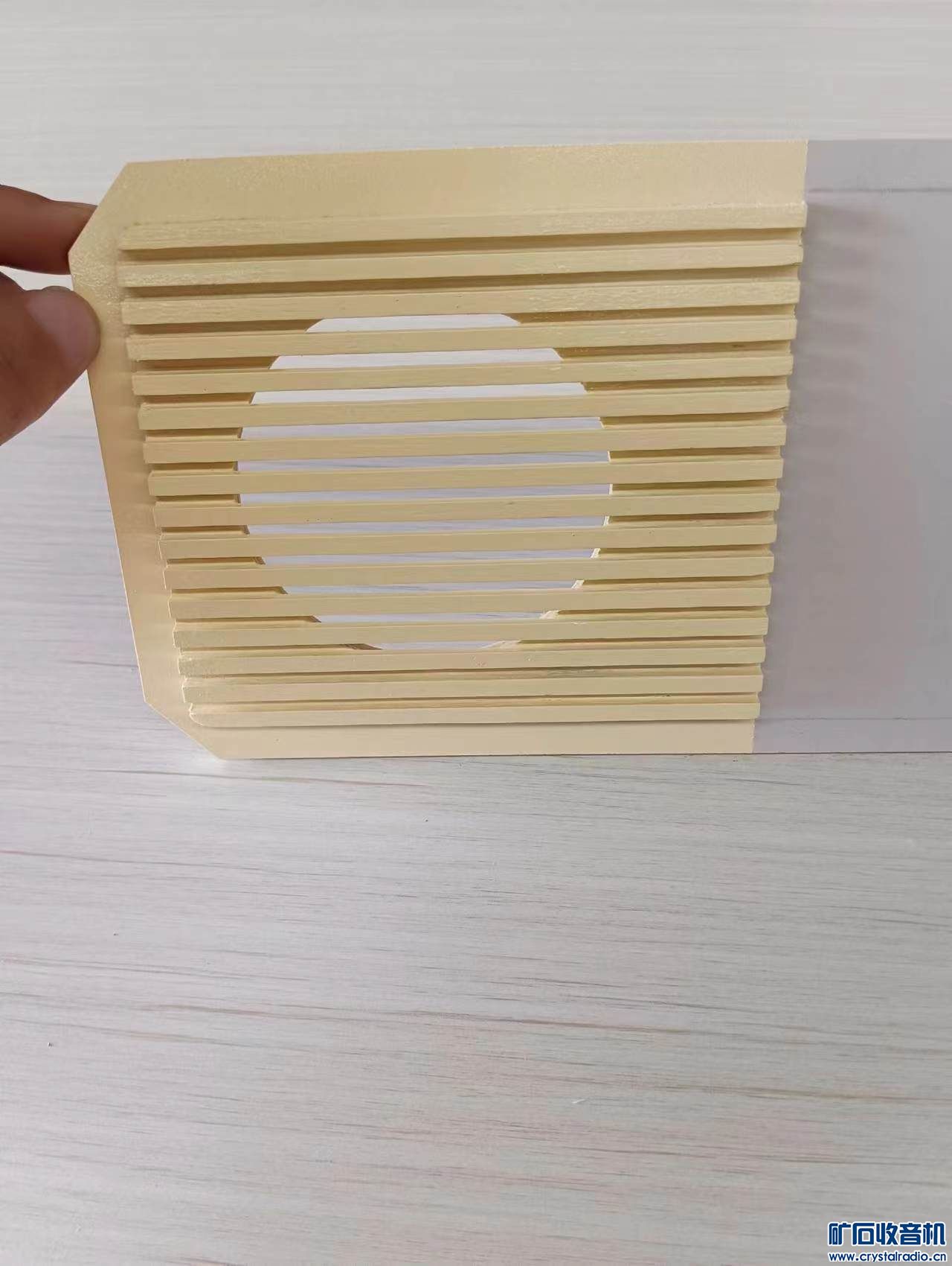

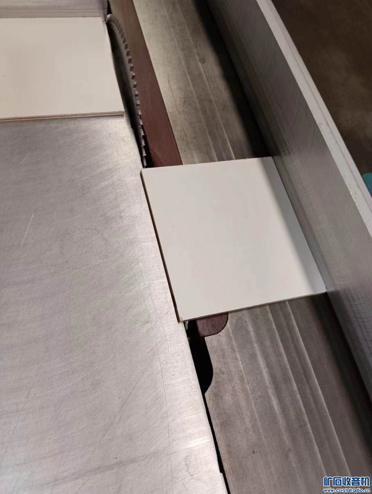

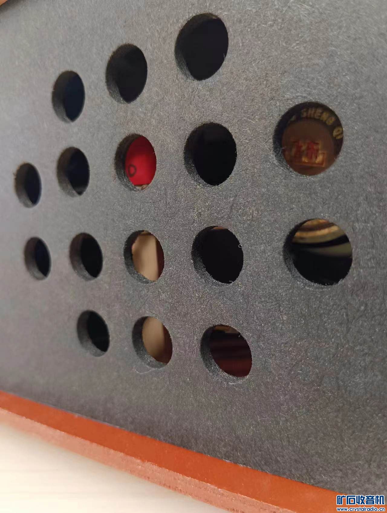

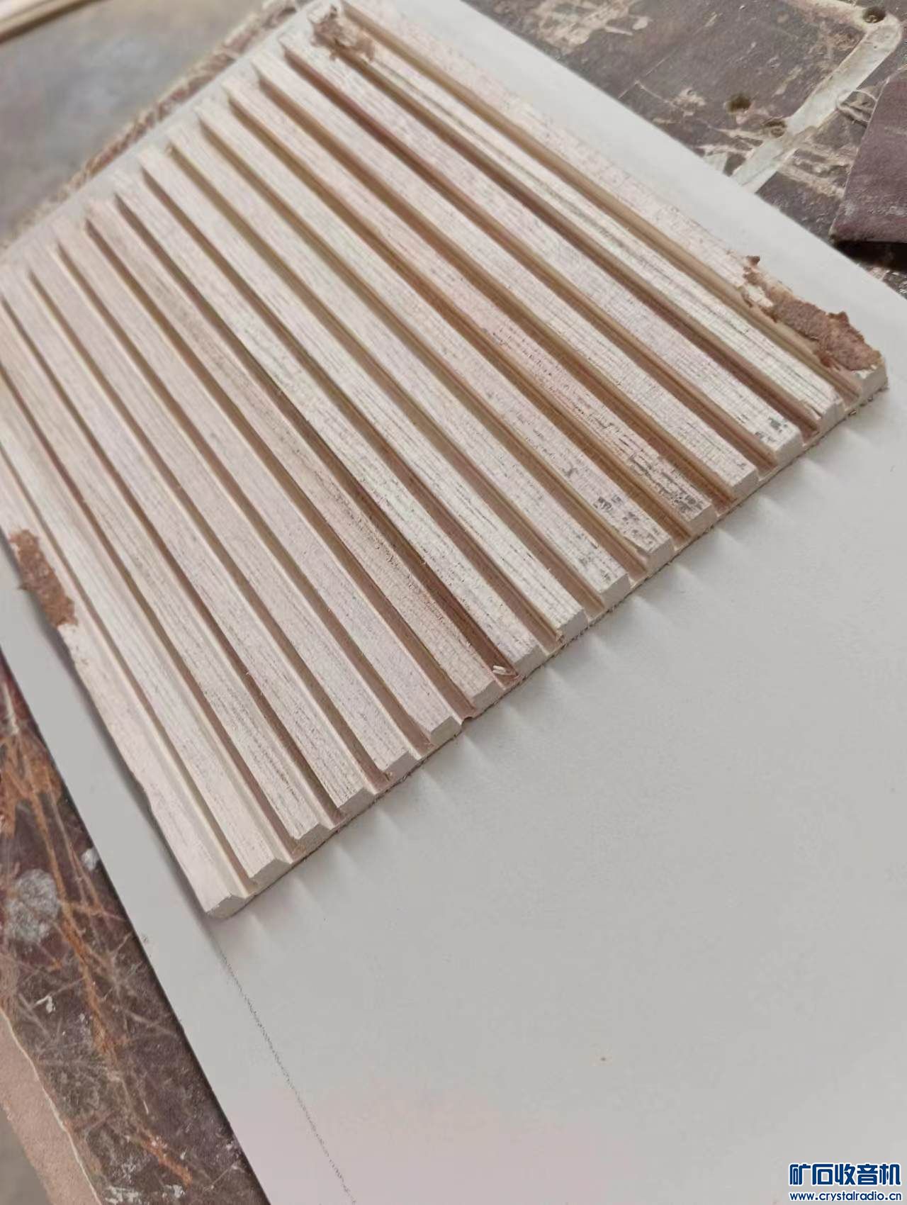

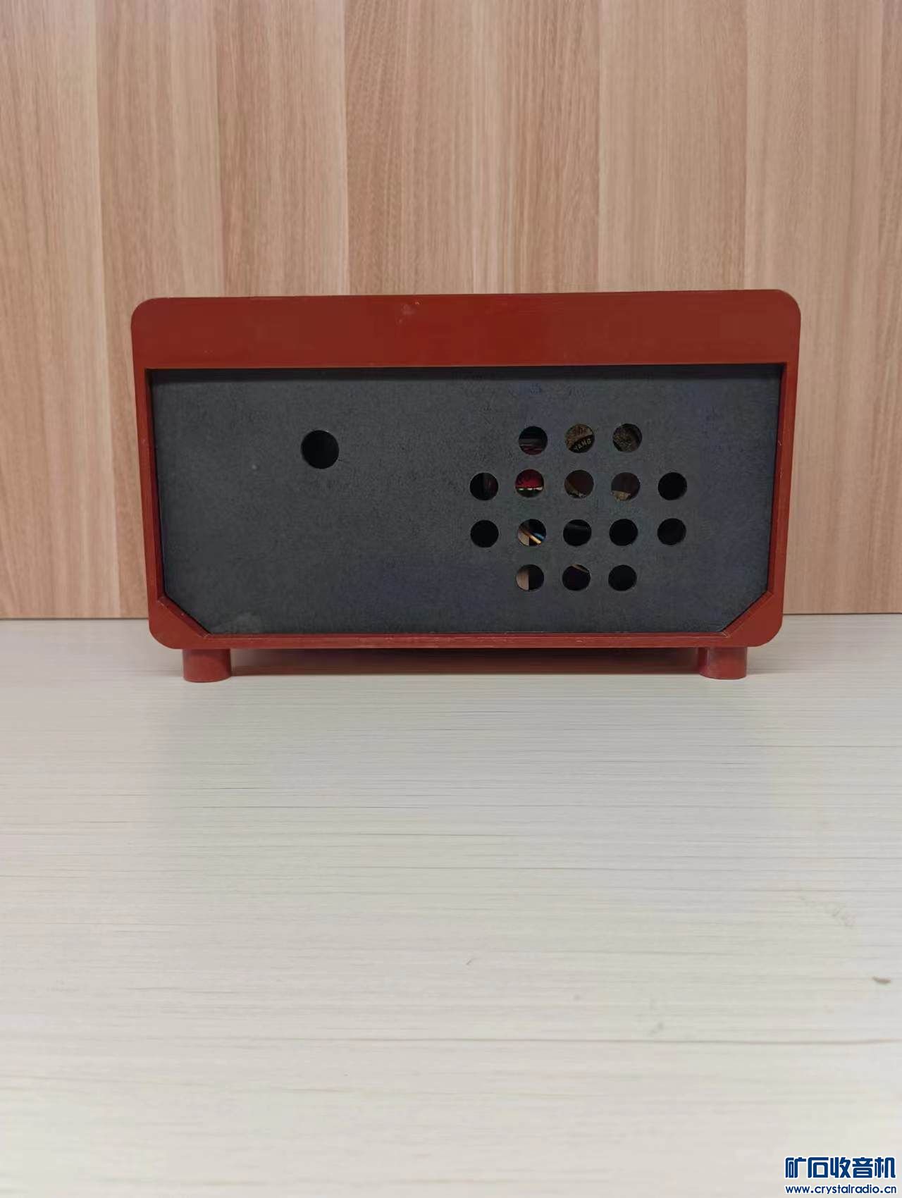

1 外壳尺寸长是30厘米,前后厚度14厘米,高度是18厘米,木框板子是多层复合板,厚度是8MM,木框四周是有直角木条固定,壳体后面有横梁支撑并开有0.8MM深度凹槽,方便灵活去下背板,面板格珊是一块实木划刻的格珊,喇叭孔直径为10厘米,最大可装5寸喇叭,右边是一块空白板,装旋钮和音量开关,外壳颜色为枣红色,面板为浅黄色,后背板为黑色。

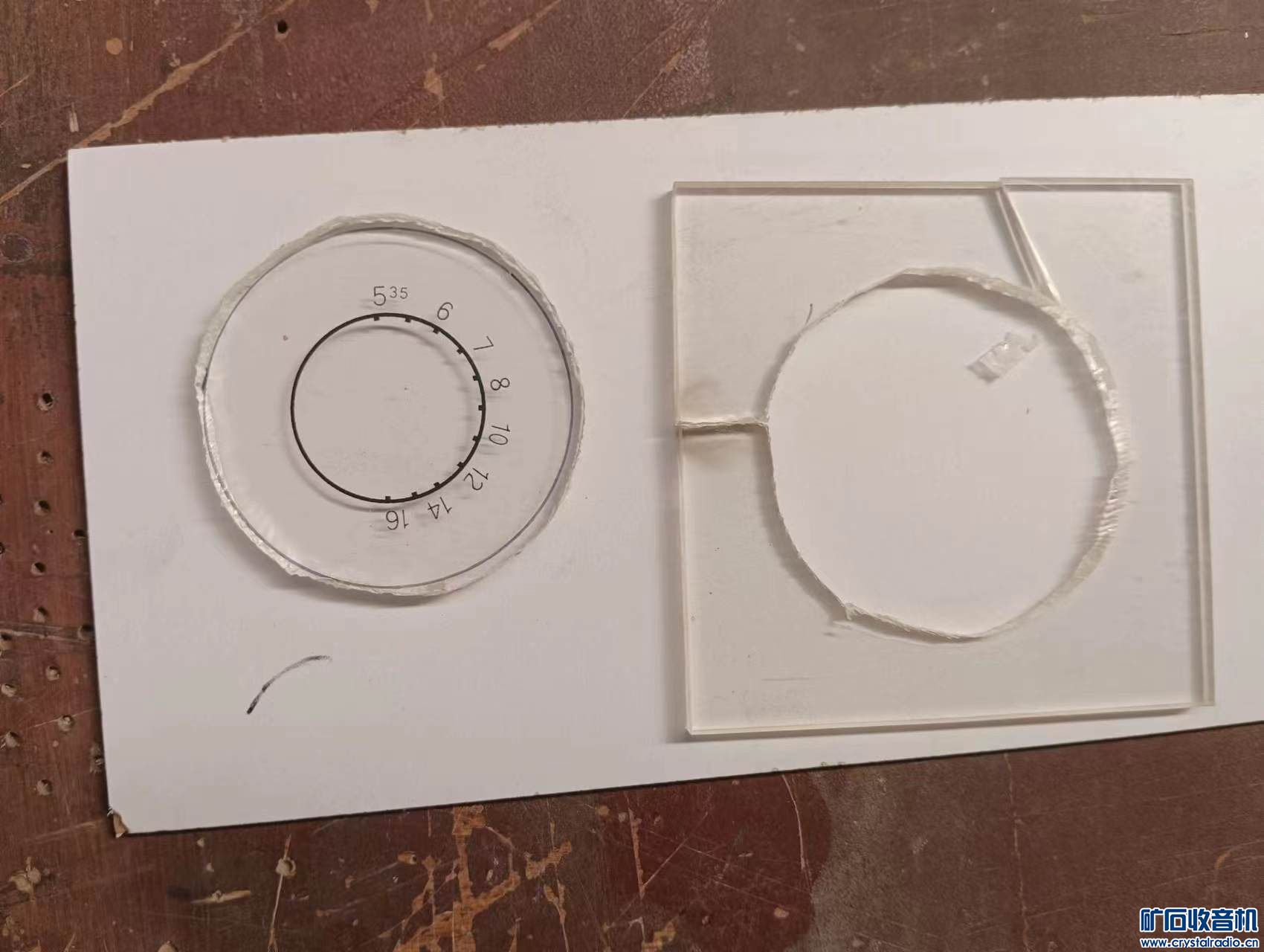

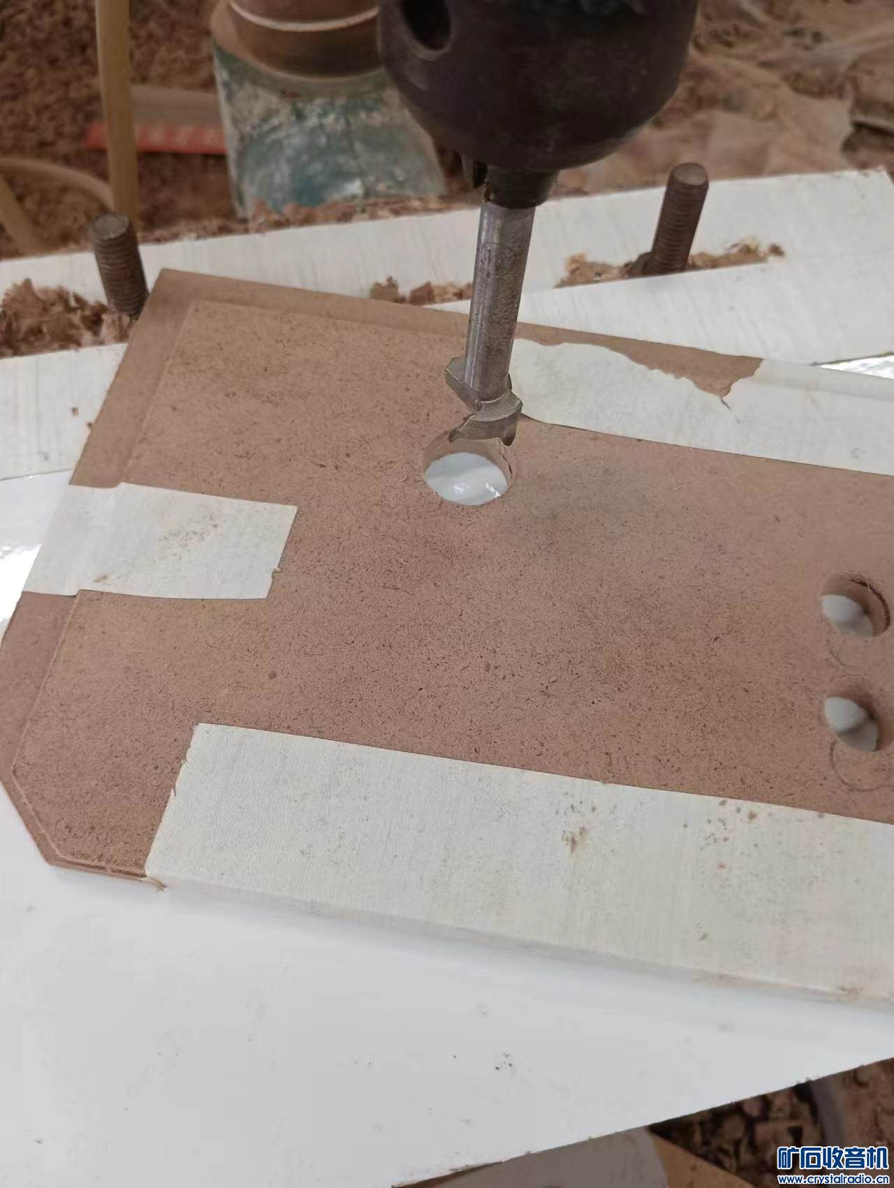

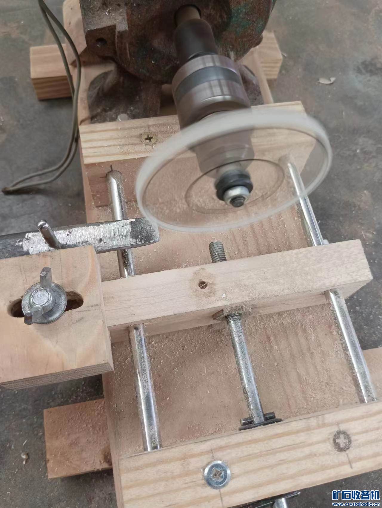

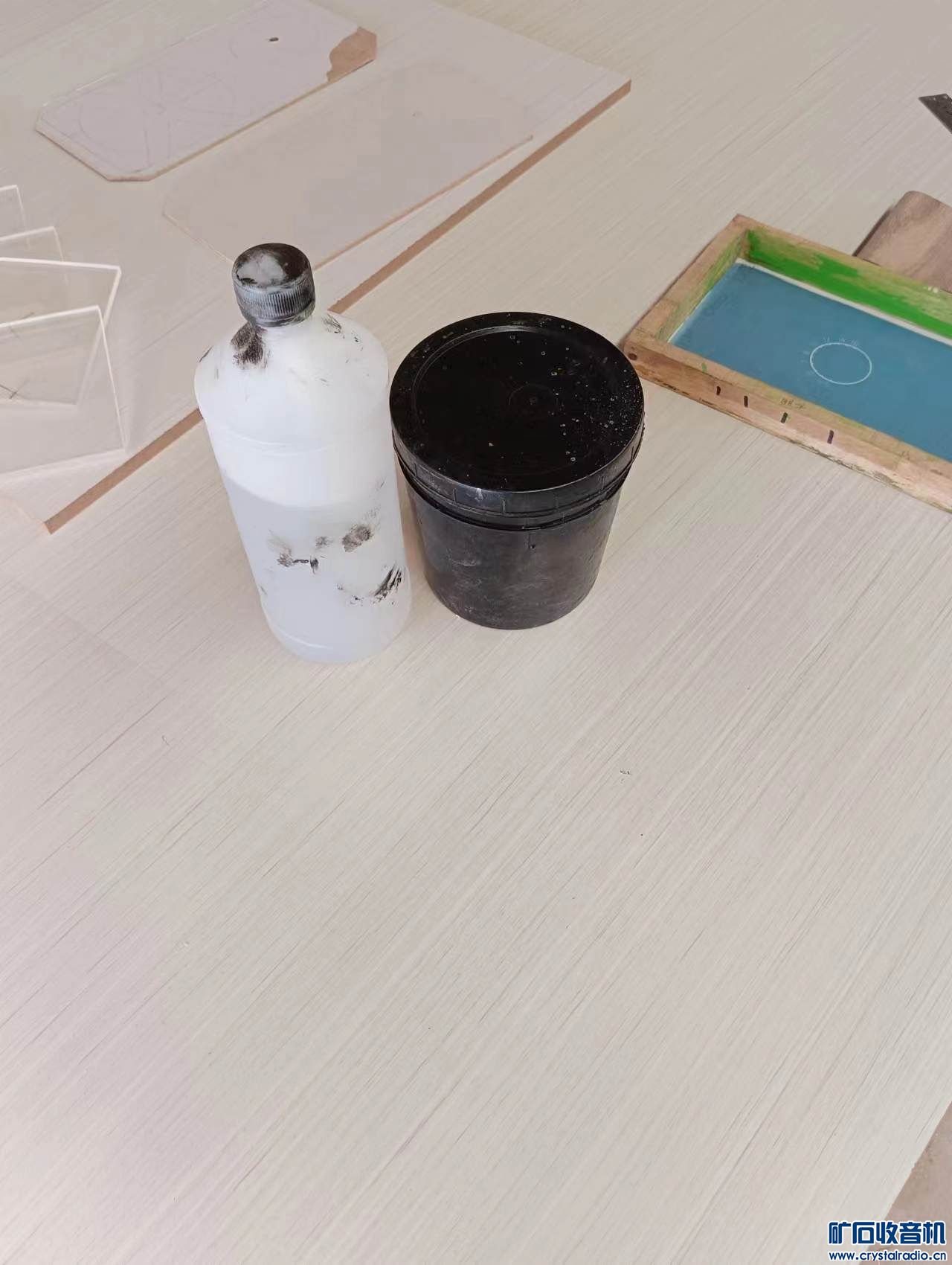

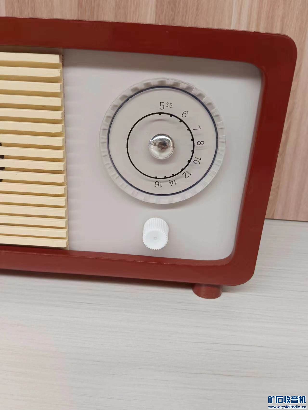

2 旋钮为一块厚度8MM的亚克力,丝网印刷刻度以后用电炉丝加热割下边缘,雏形用自制车床塑形到8MM以后,在划花边。

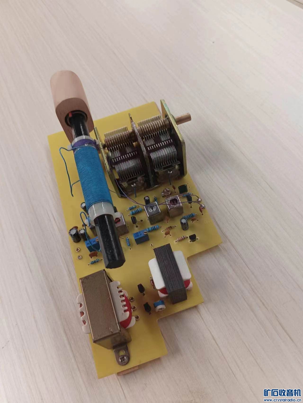

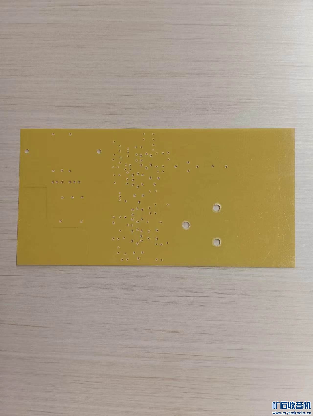

3  电路部分是网购的一块10×20的环氧板,4个中周是有网友帮助得来的,黑目扫频仪校准的360P可变搭配,细节没有拍照。

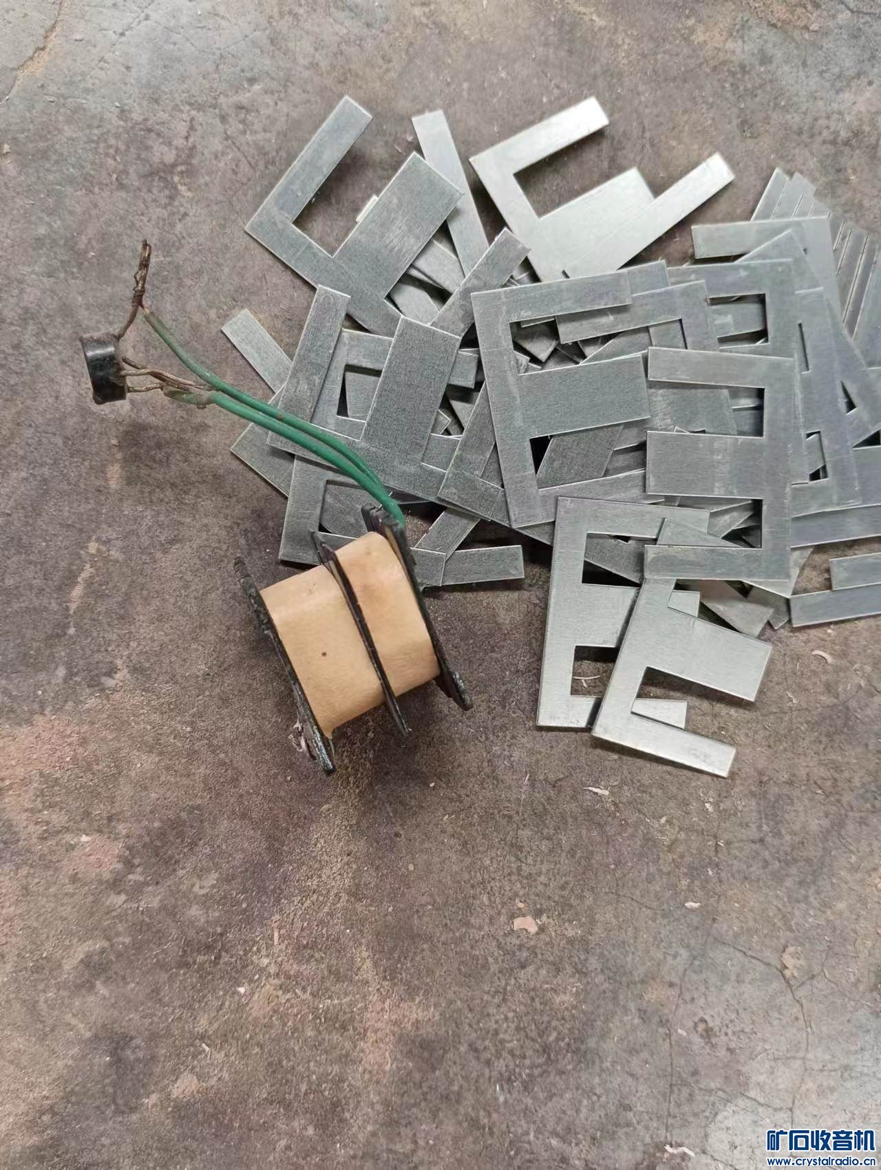

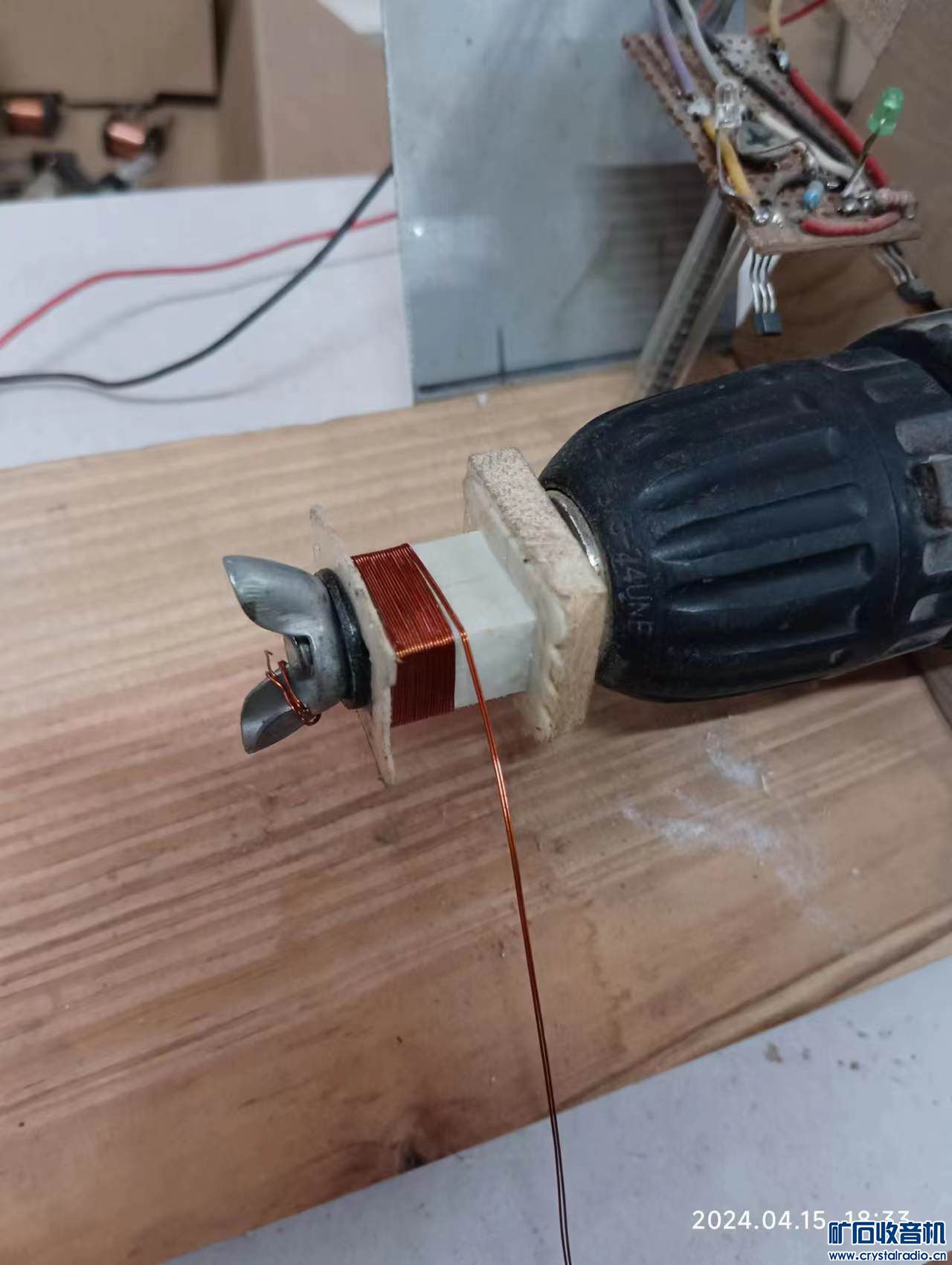

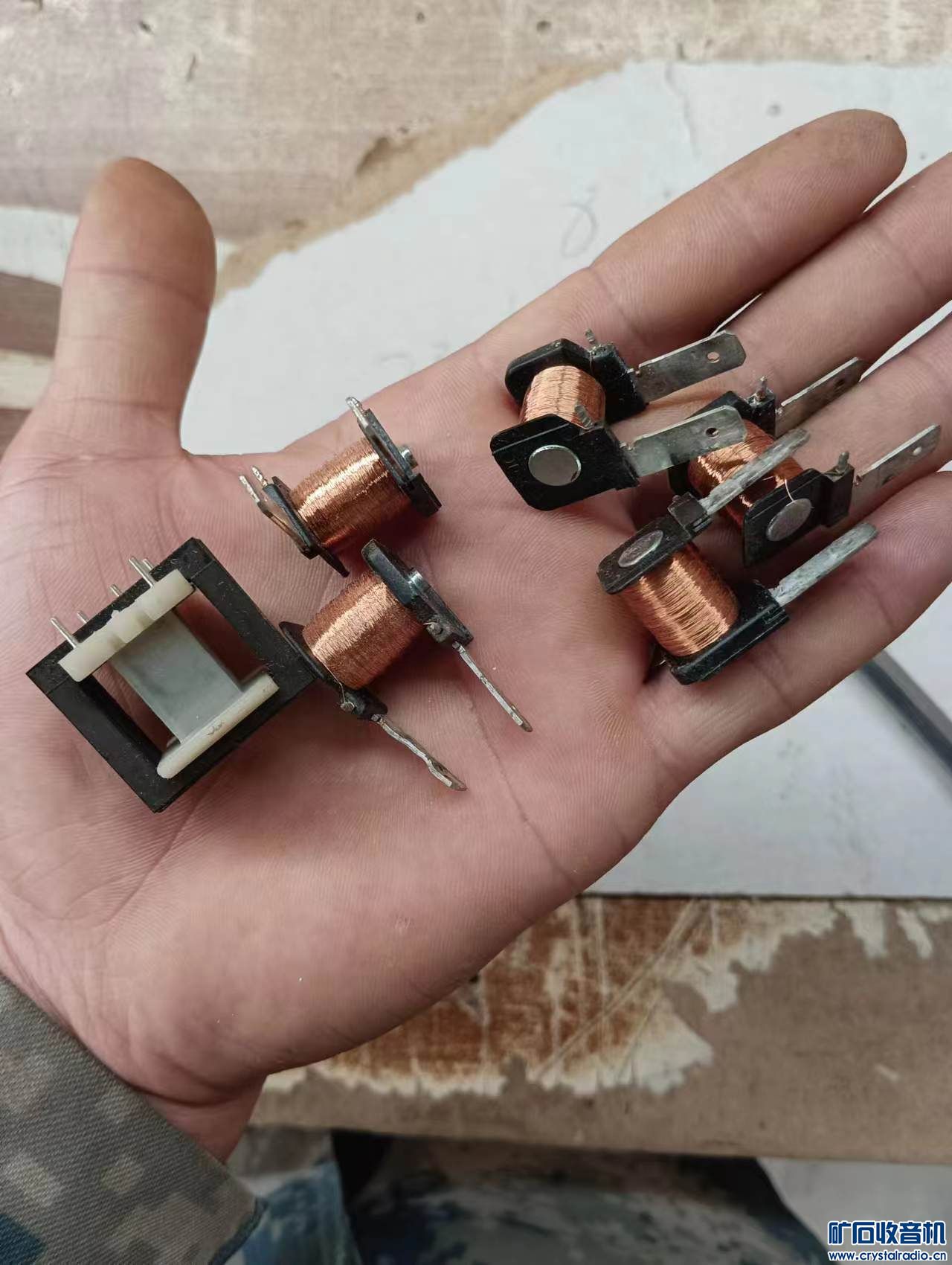

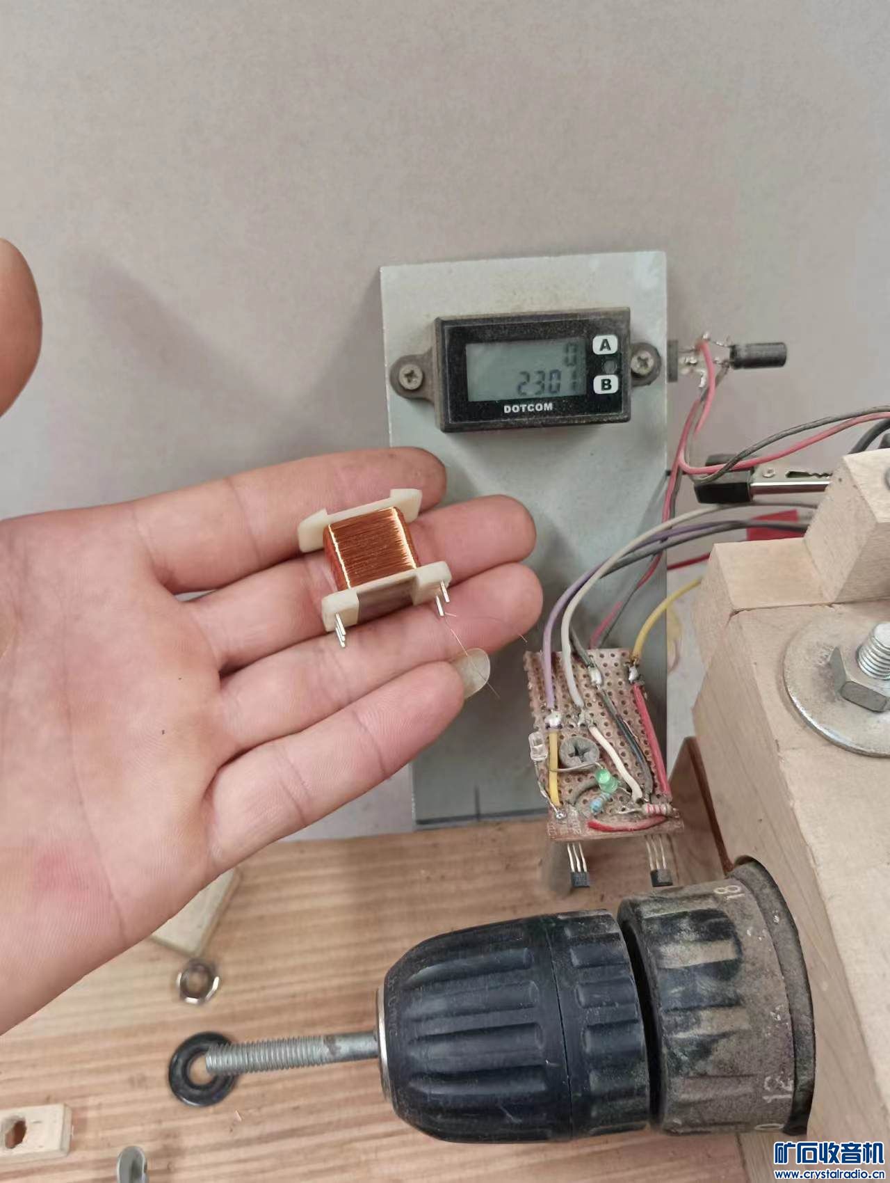

4  变压器部分,输入是有28的铁心,初级和次级是汽车的继电器拆的铜丝,初级2000圈,次级双800圈,输出变压是电子日历上的变压器,35的铁心,初级双200圈,次级单80圈。
5  喇叭直径为13厘米,是飞乐的8欧。
6  电源是3伏的。
7  别的也不知道怎么介绍了.

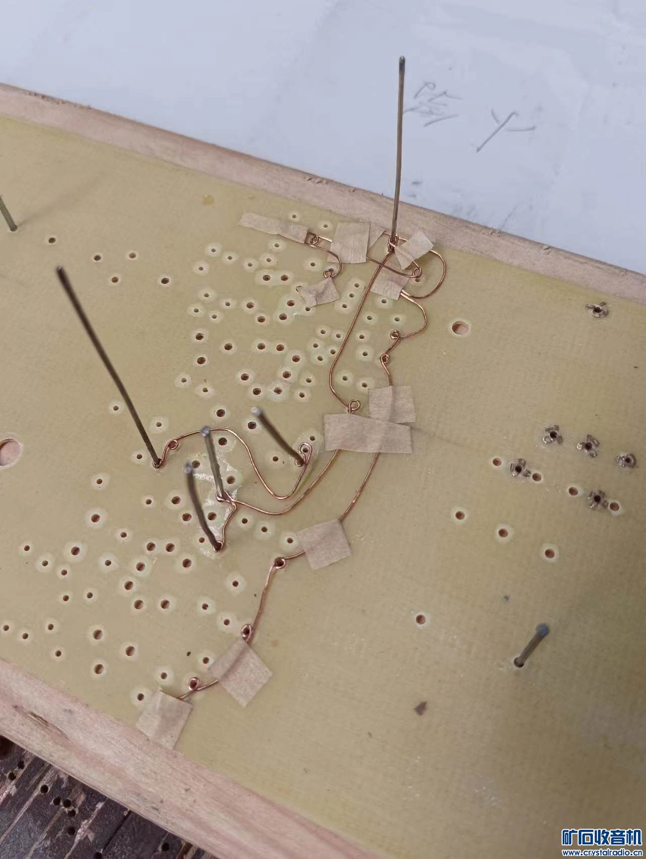

 楼主| 发表于 2024-8-2 18:37:17 | 显示全部楼层
aaa555000 发表于 2024-8-2 11:31
这种不用铆钉的方法很好,学习啦,预祝取得优秀的竞赛成绩!
谢谢您的回复,开始我打算用铆钉的,但是板子面积不富裕,犹豫之下想了这个办法,先把铜丝弯成想要的角度,用缝衣服的针固定好引脚位置,继续按照走线延伸,焊接的时候和现成电路板区别不大,土办法让您见笑了。
发表于 2024-7-29 08:54:34 | 显示全部楼层
开机效果怎么样啊?

 楼主| 发表于 2024-7-29 09:11:56 | 显示全部楼层
刘老根88 发表于 2024-7-29 08:54
开机效果怎么样啊?
白天能收本地强台,屋里干扰多

木工手艺真的不错,古色古香!让人十分喜欢。为什么不全部釘上空心毛丁呢?我在宝上买不少l毫米的空心毛丁。很好用。订上后所有另件固定更结实可靠。同时也能消除机振。为你加分。
发表于 2024-7-29 10:42:03 | 显示全部楼层
输入、输出变压器好大个,末级功率管是否可以用 2Z800 了?
