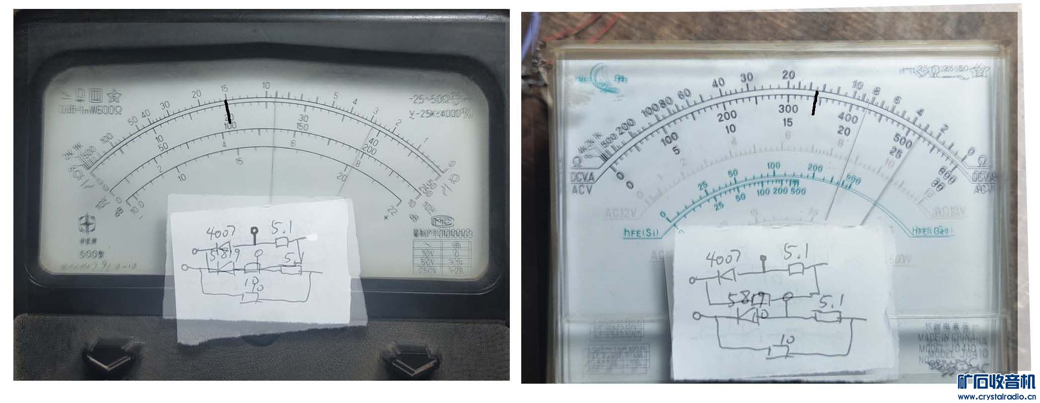

3V中心20Ω和1.5V中心10Ω的表哪种好?有的人觉得3V中心20Ω的好,测量发光管省事。但是实际使用的时候效果究竟如何不得而知,于是今天搭电路试试。指针表的优势是测二极管之类,以电焊机IGBT驱动电路为例看看实际结果怎样。驱动电路有几种,常见最简单一种如图,驱动变压器输出4路,分别推动4个IGBT全桥逆变,电阻值有所不同,10Ω那个还有12Ω、15Ω的,5.1Ω的那个也是,具体记不清多少了,二极管记不清型号了,好像是有的是快恢复有的是肖特基也记不清了,那就两种都试试。
手头有500和航舟J0410,500的中心10Ω直接量就得了,J0410中心20但是是一节电池的,所以临时用20Ω电阻+可调配0.3V60uA档得了。电池新旧有所不同,都是旧电池,但是定性应该可以。
这是1N5819
这是1N4007,500表的两张图放反了
从欧姆值看5819两者相近,4007差别稍大一点。但是从角度差(从10Ω电阻两端和二极管两端测量)看,500的比J0410大,那就是说测二极管1.5V比3V好。对于不点亮发光管(还有个测大可控硅有说法是3V好,具体没对比过)的常规应用来说,看来还是选1.5V的好。另有些地方测量的时候会对电解电容反向充电,这种场合显然是电压低点的好。

关于3v表与1.5v表的对比:
1、在测量楼主这种情况下,1.5v表确实有优势(正反向测量时,2次的指针位置相差角度更大)。
2、仅快速测量pcb上多只二极管的正向压降(用于识别他是不是硅二极管),由于3v表的指针偏转角度更大(偏转超2/3幅面,而1.5v表仅偏转约1/2幅面),可信性更好。在这个方面,3v表有优势。

把15.1Ω位置画出,角度差(纯电阻和并二极管差别)肖特基差别很大,1.5V胜出。硅差别不大,屏幕上量,弧长缩放到100mm(仅算直线),3V约15mm,1.5V约14mm,3V角度稍大一点点,3V略微胜出,但是实际意义不大。对于串5.1再并10对比10Ω纯电阻,肖特基1.5V胜出,硅1.5V基本上没差别了,3V的还有,这种情况也会用到的。从LV看,3V表10Ω和15.1Ω都是电压更高,对反压有些好处。这样下来选择麻烦了,这种情况3V好,那种情况1.5V好,视场合来选择了。需要买两个指针表?没必要,不如1.5V表外挂个1.5V电池+10Ω电阻,如果电压越高越好,那就弄的电压更高点15V+100Ω外挂
