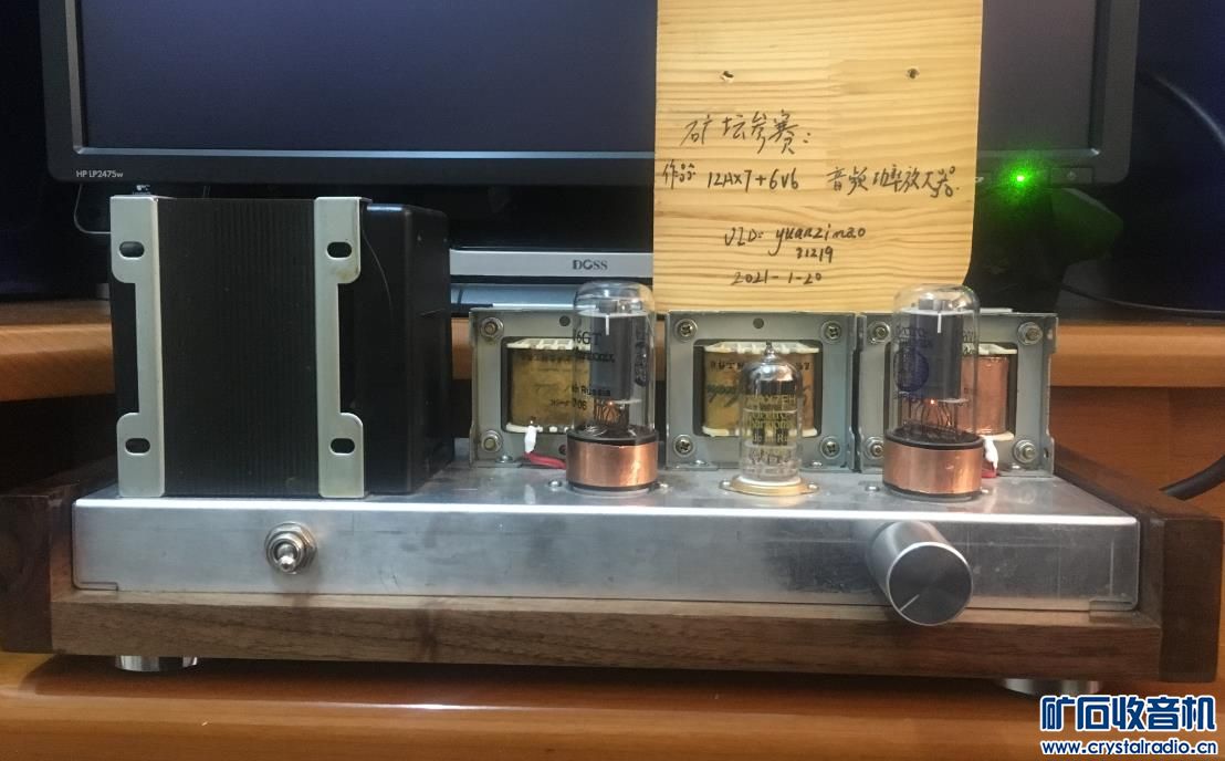

12AX7+6V6 音频功率放大器

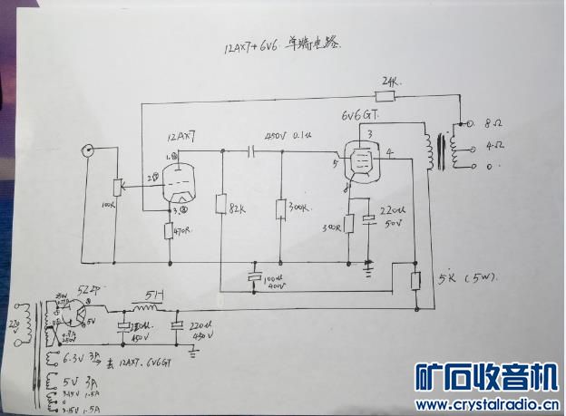

电路说明:
    这台单端机前级电路采用一支俄罗斯管12AX7作为电压放大,12AX7是小九脚高放大系数电压放大双三极管,灯丝12.6V 0.15A,跨导1.6mA/V,屏内阻62K,放大系数100(也可灯丝6.3V 0.3A)。高增益放大管,可以在较高屏压下使用,音色温暖甜美,韵味十足。
后级功率管是俄罗斯6V6GT管,声音表现不错,还原古筝特别高山流水之感
电路图:
12AX7+6V6 电路图
12AX7+6V6  电路图

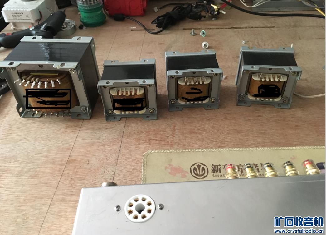

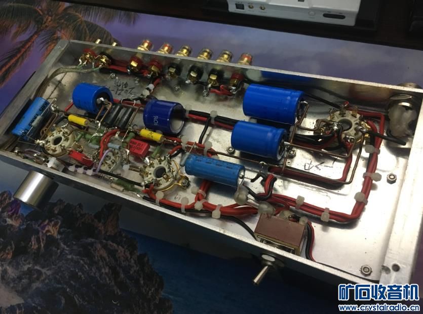

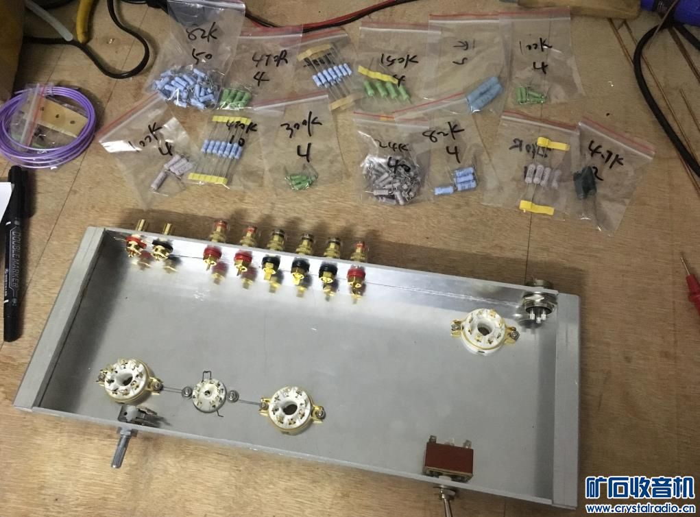

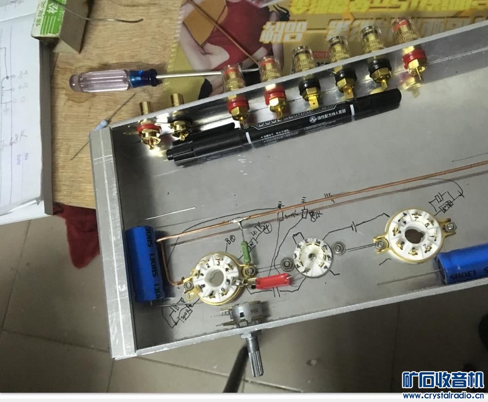

制作过程:

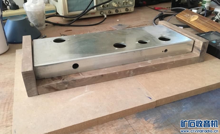

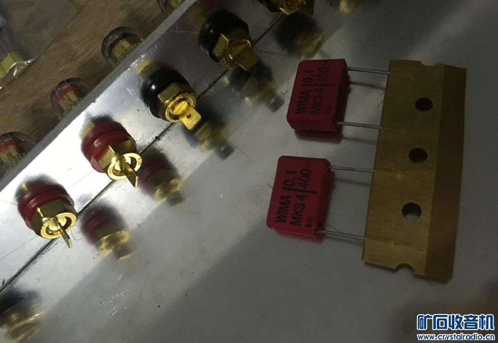

铝外壳

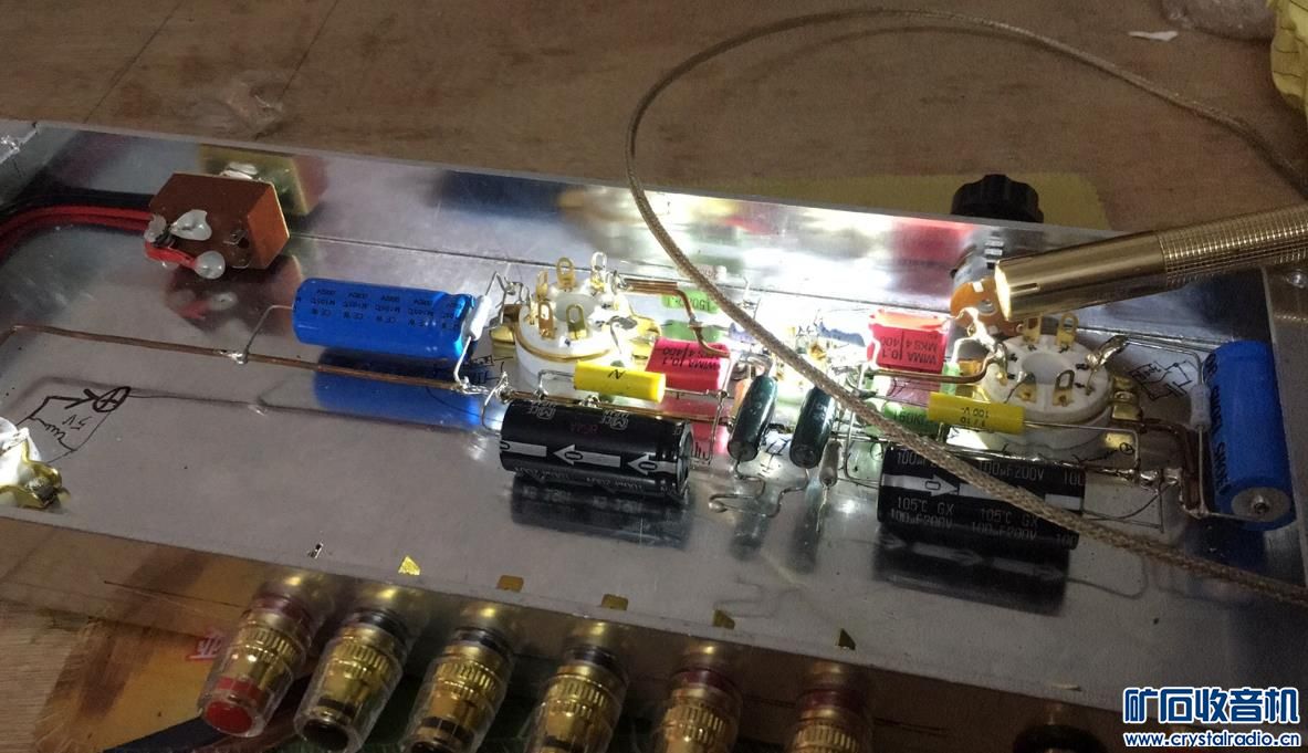

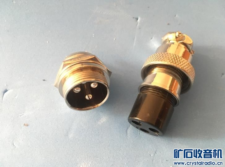

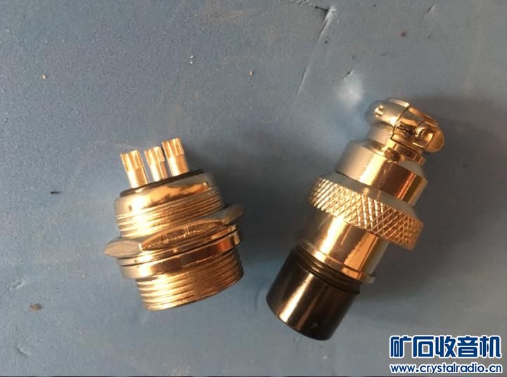

机箱厚度仅3公分,决定采用航空插头与插座
线路悬空搭棚没有依靠骨架

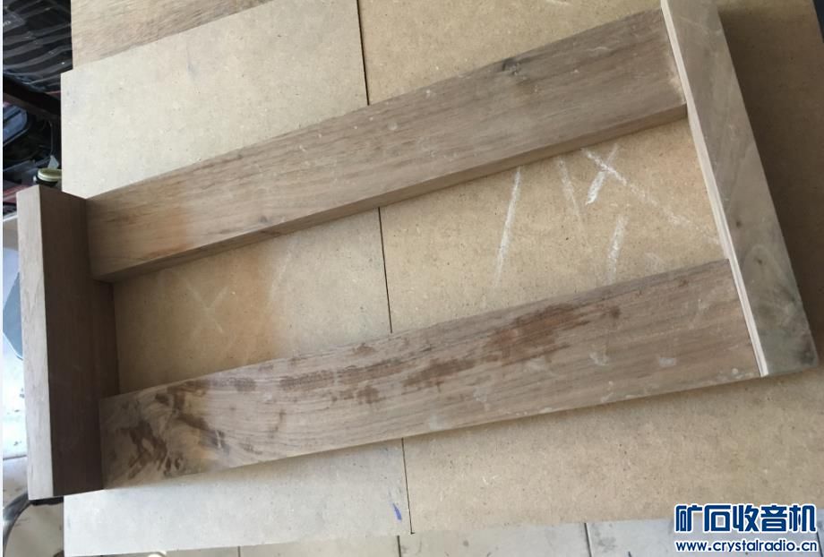

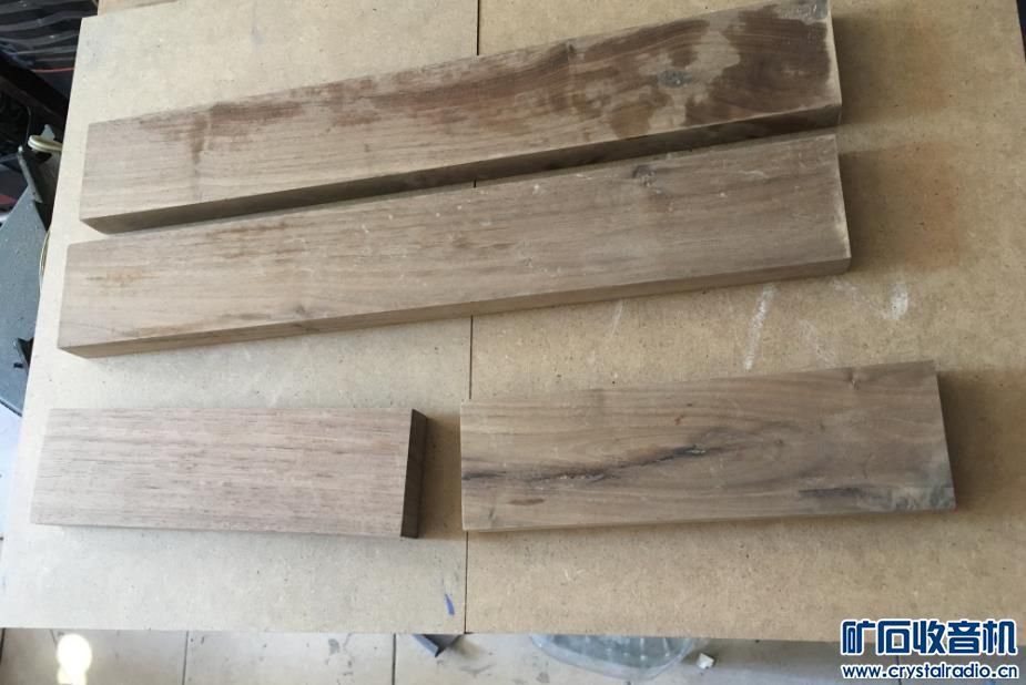

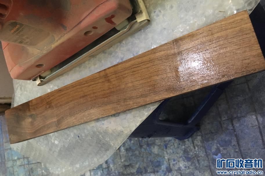

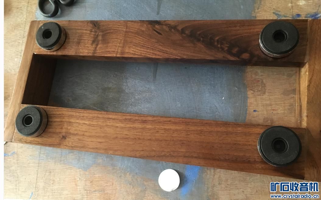

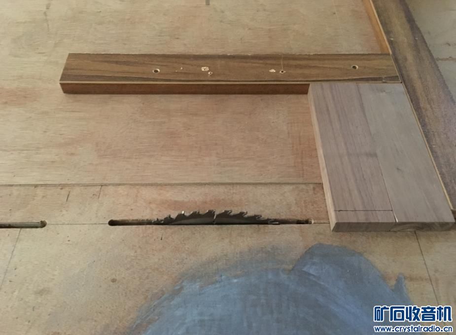

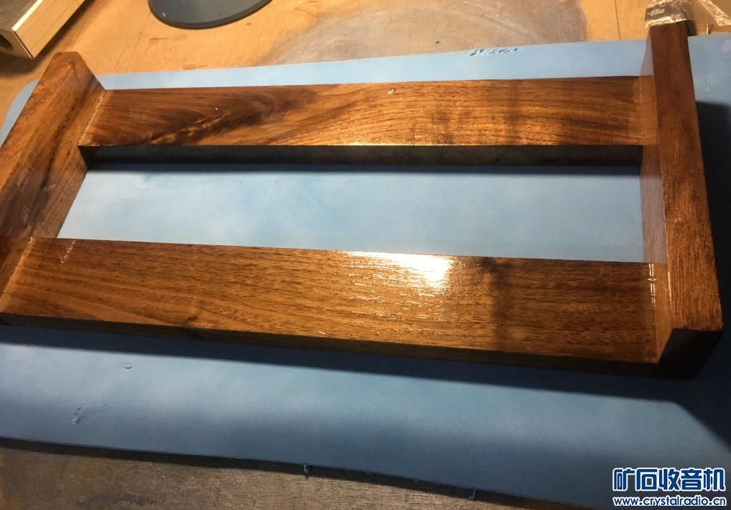

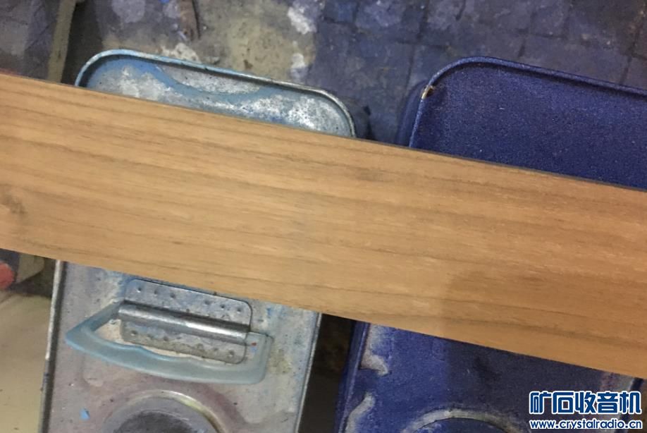

为本机专门设计的胡桃木机架 (采用纹理清晰的胡桃木)
以下是切割、打磨组装、罩光过程
29.jpg 2911.jpg 24.jpg 25.jpg 打磨.jpg 打磨2.jpg 打磨3.jpg 26.jpg 27.jpg 28.jpg 2955.jpg 2944.jpg 2977.jpg 66.jpg

发表于 2021-1-31 09:17:20 | 显示全部楼层
请把你的ID和完成日期放在作品上,这是大赛的规定。

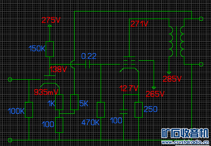

111415qmph00zvvh0wpmsw.png 这是我做的6N2+6P6的实测工作点,供参考。6N2的阴极1K电阻实际上并联了电容,漏画了。反馈电阻实际上用的是3K.

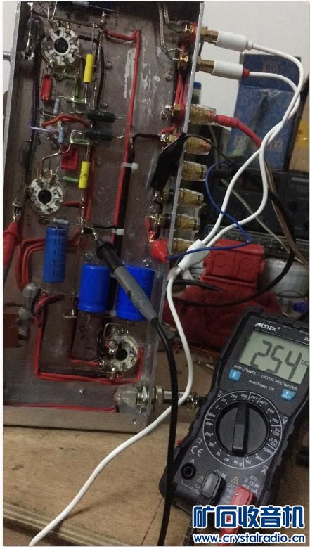

 楼主| 发表于 2021-2-1 11:42:20 | 显示全部楼层
屏压254伏特
下图

 楼主| 发表于 2021-2-2 20:40:41 | 显示全部楼层
xiaodeng 发表于 2021-2-2 09:39
做的漂亮!请问您这个电源牛是多少瓦的?输出牛是多少瓦?
电源牛120W 输出牛5W
