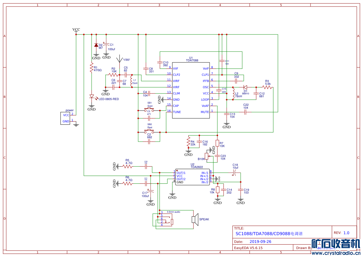

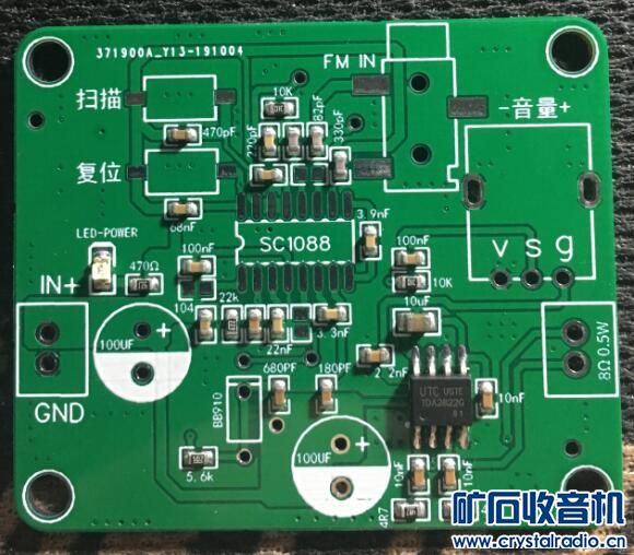

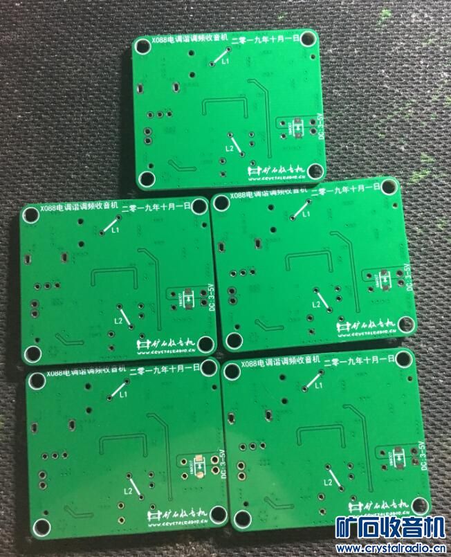

最近嘉立创和捷配竞争激烈,纷纷压低电路板打样的价钱,趁着这阵东风,学习做一个袖珍型调频机。整机基本上采用0603封装的电阻和电容,所以板子可以做的比较小,比火柴盒大一点点。约5CM*4.2CM的大小

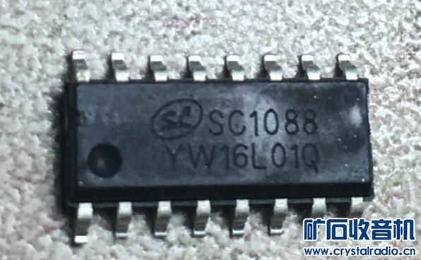

用到的芯片是SC1088,这个是国内厂家模仿飞利浦公司的TDA7088芯片做出来的同功能芯片,引脚一样可以直接代换,以前买一些家电送的迷你收音机里面很多用的这个芯片,价格只需要两三毛钱,非常便宜.如果不算人工的话,整板成本可以控制在5元以内。
很小的芯片
很小的芯片
芯片不需要中周,只需要配置周围的一些阻容原件就能收到调频电台了.也不需要可变电容调谐,调谐由变容二极管BB910和线圈L2完成,只用两个按键,按下扫描自动从低往高搜台,搜到自动停下。按下复位可以回到本振最低频率

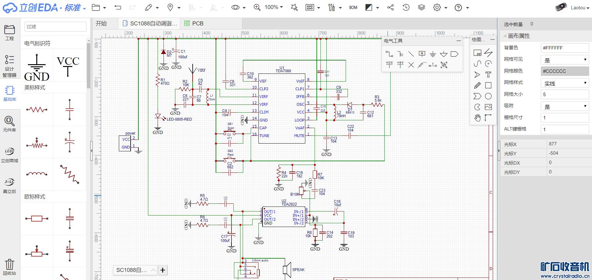

使用软件是立创EDA,可以不用下载客户端直接用嘉立创的账号在线画板,库文件非常齐全常用的基本都有。不用重复造车轮.按着官方数据手册的原理图照葫芦画瓢,音频输出用一片2822放大推一只8欧0.5W小喇叭。

原理图奉上:
原理图
原理图

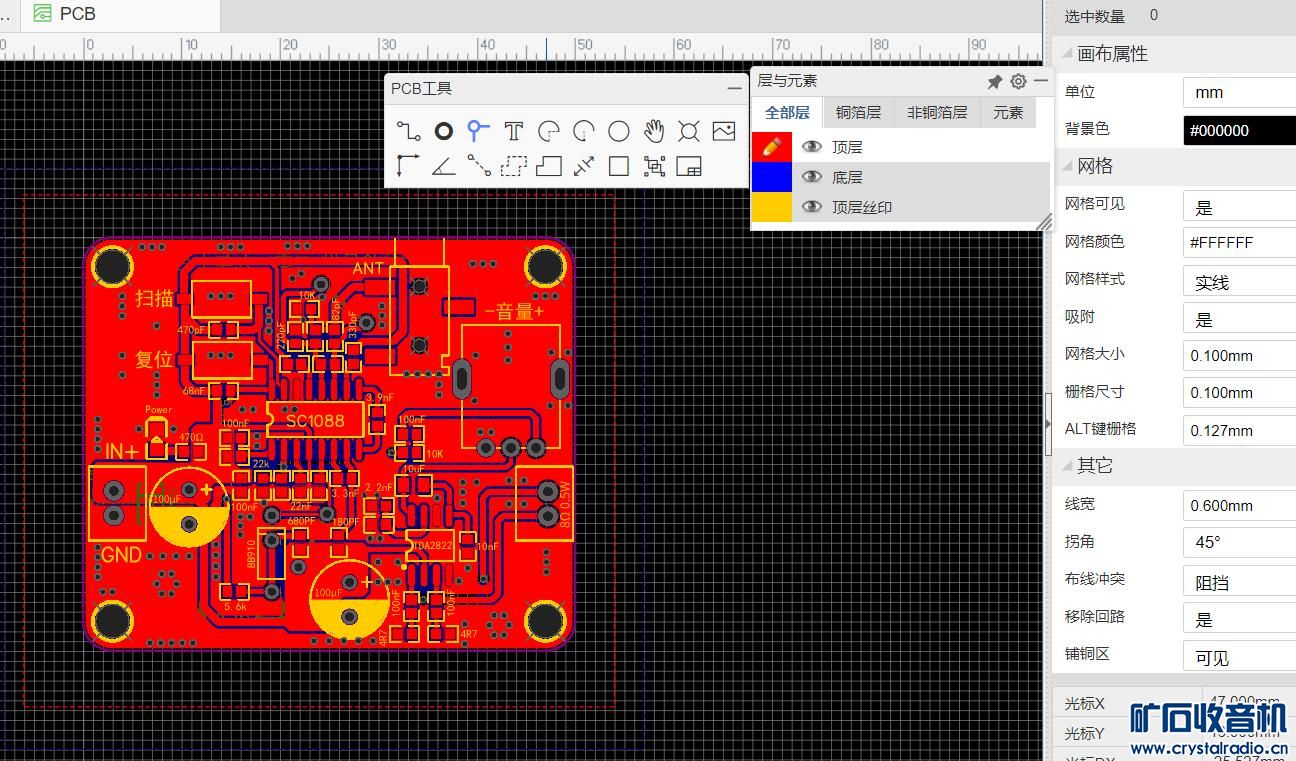

PCB:
板子
板子

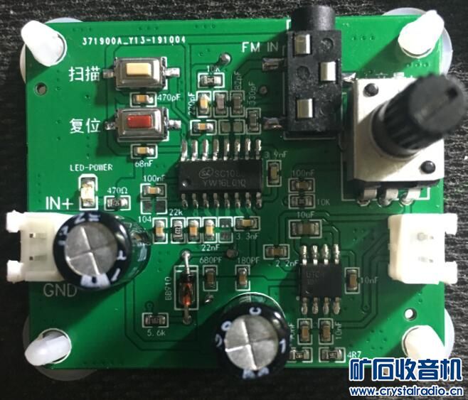

成品
成品
正面
正面
焊接完成
焊接完成
上电全家福
上电全家福
背面两线圈用0.7漆包线,在螺丝批上面随便绕5圈做的
收听效果市区里面能收十多个台,基本上手机能收的,这个也能收了,部分弱台经常跑飞,不知道是不是开启了1脚静噪的锅。还有接喇叭听得时候音量电位器刚调一点点就非常大声了再接着调大就破音了,不知道是我2822的问题还是其他什么原因。大侠帮忙分析一下。
送上打板文件,压缩包直接送到任意一家板厂即可做板,我是按着原理图来布的元件,可能很多地方不合理,布线也是随缘布的,大家就看个乐吧,哈哈
