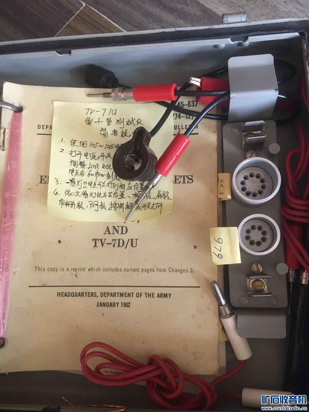

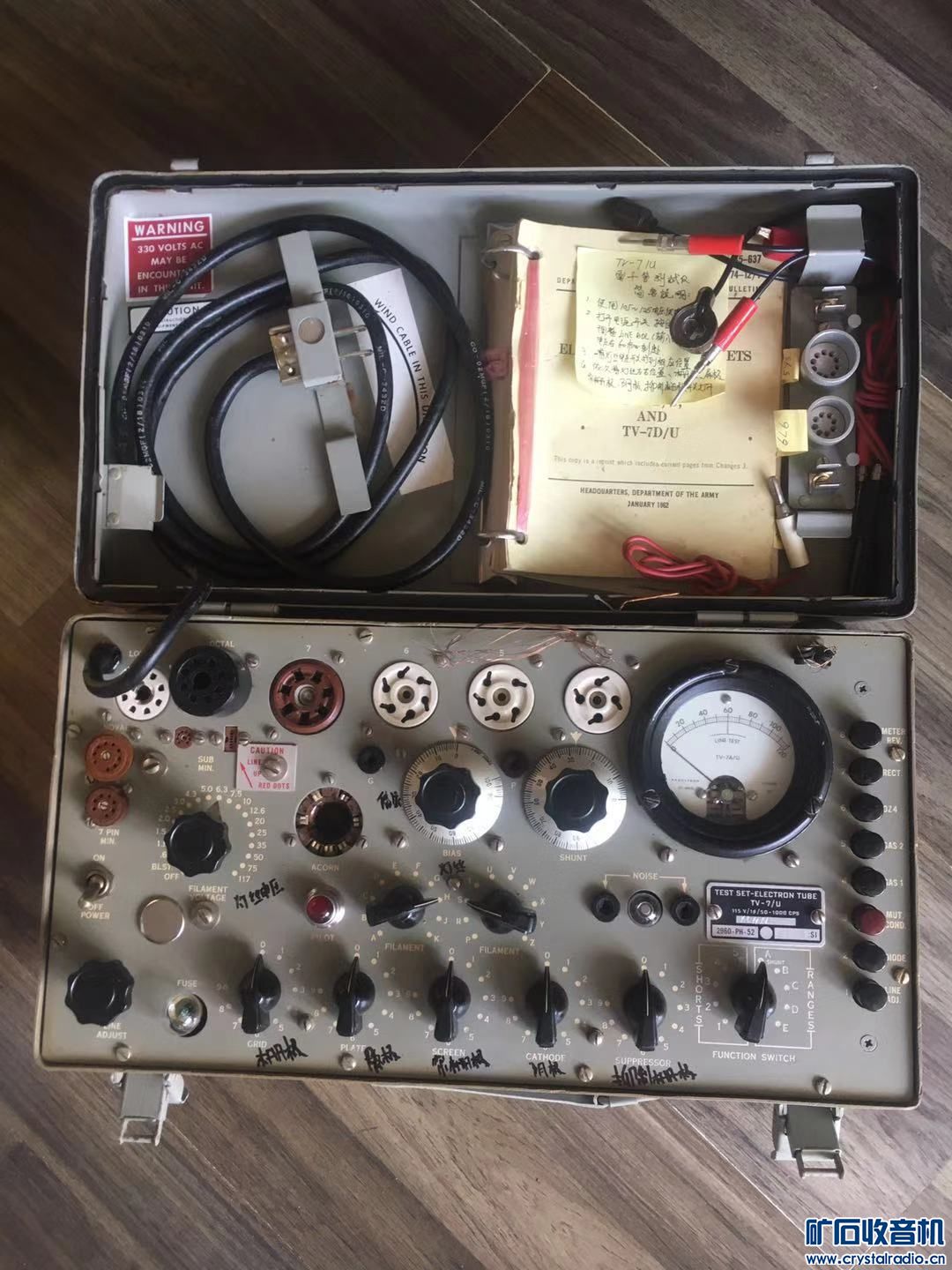

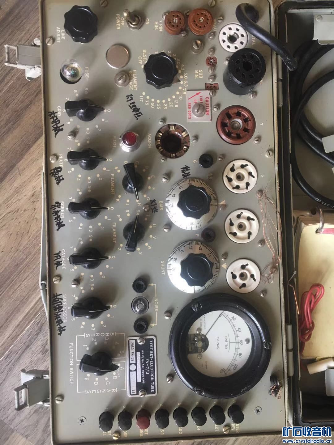

前阶段有幸搞了一台电子管测试仪,请教坛里的老师指点一下使用方法,不甚感谢

上盖内那本说明书里面,有管座编号和对应特定型号电子管测试时,转换开关位置。
 楼主| 发表于 2019-8-19 09:23:26 | 显示全部楼层
请问老师最右面一排1-7竖的按钮是干嘛用,测什么的,谢谢老师
发表于 2019-8-19 09:25:19 | 显示全部楼层
说明书里面。让你按1,就按1,让你按2,就按2。就这么简单。

还请问老师们这美国机,可不可以测德国管子?(因为手册里面只有美国型号)
 楼主| 发表于 2019-8-19 09:29:52 | 显示全部楼层
好的,麻烦您了,先仔细分析一下这说明书,谢谢

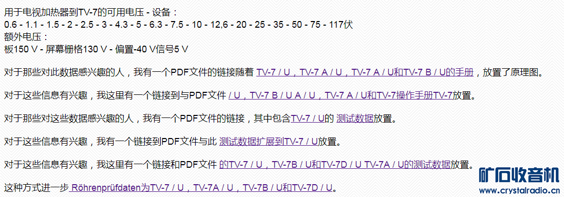

发表于 2019-8-19 14:02:52 | 显示全部楼层

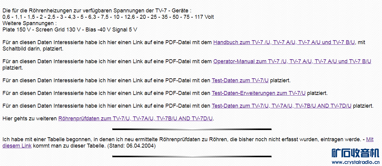

对于那些对此数据感兴趣的人,有一个PDF文件的链接随着 TV-7 / U,TV-7 A / U,TV-7 A / U和TV-7 B / U的手册,放置了原理图
 楼主| 发表于 2019-8-19 14:34:54 | 显示全部楼层
ywmxyz 发表于 2019-8-19 14:02
对于那些对此数据感兴趣的人,有一个PDF文件的链接随着 TV-7 / U,TV-7 A / U,TV-7 A / U和TV-7 B / U的手 ...
谢谢您老师,提供什么多资料,马上学习学习
