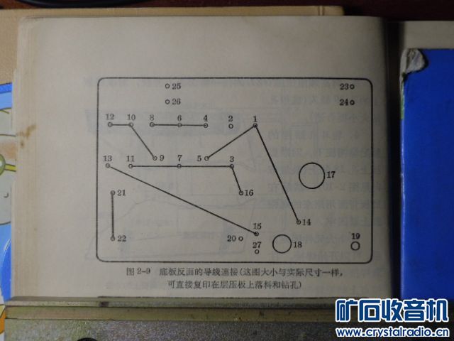

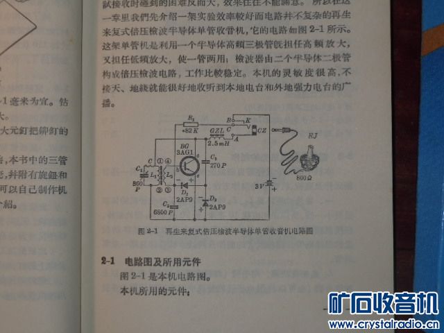

      大约七十年代初,我参照《实验来复式半导体收音机》书。在邻居一位叔叔的帮助下装了一台单管机,可以收三个台。没有外壳,就用当时装纽扣的小纸盒做外壳。单管机装好后。我非常兴奋连续几个晚上都是听到广播结束。后来,我父亲从外地回来探亲,看到我做的小收音机很高兴。晚上睡觉时也拿去听,结果吧纸盒机给压坏了,我伤心了好多天。父亲看我很伤心就给我买了一个肥皂盒,把单管机放入小盒内。
      现在重做单管机,尽量找一些老原件,小纸盒。做个单管机回忆过去,可是再也找不到以前那种感觉了。
      言归正传以下为制作过程;

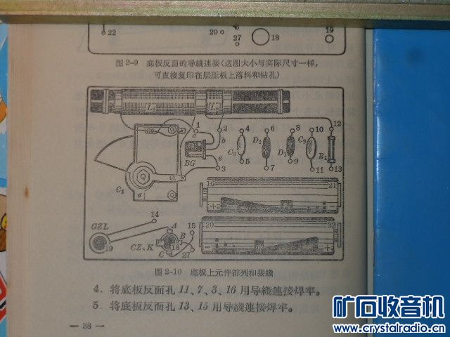

参考书
老酚醛树脂板。

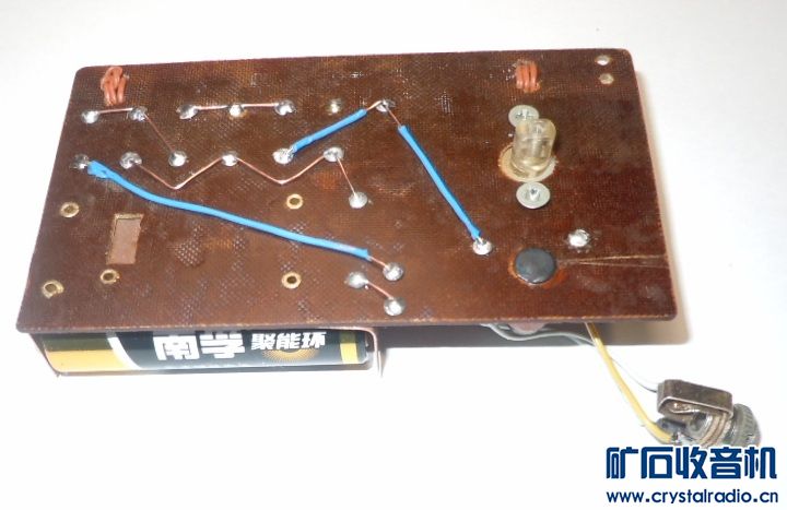

空心铆钉,背面导线连接。

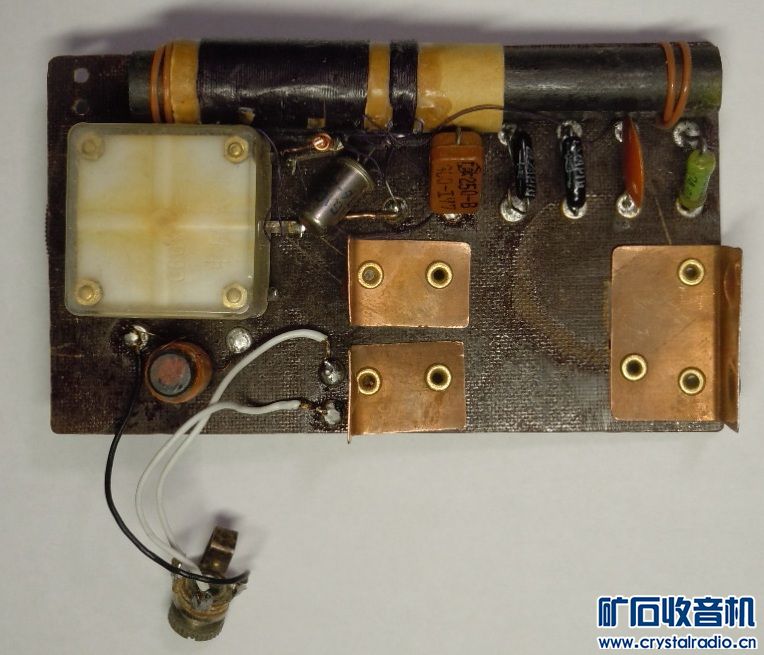

牛皮纸做骨架,7股丝包线绕的磁性天线线圈。
6X15mm小磁芯,0.15mm漆包线绕260圈,电感量2.47mH的GZL。
3AG1三级管、2AP10二极管、云母电容、老瓷片电容、老电阻、密封可变电容。
焊接原件完成后多角度拍照。
再生电容用网线去皮在直径约1mm漆包线上绕5-6圈,调试时慢慢减少圈以达到最佳效果。
用636青年牌800欧姆耳机收听,白天可收4个台,声音宏亮。

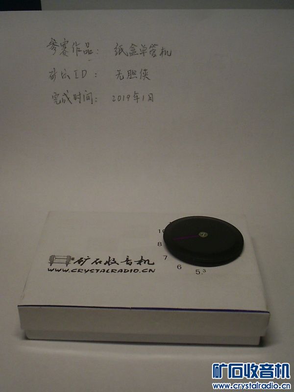

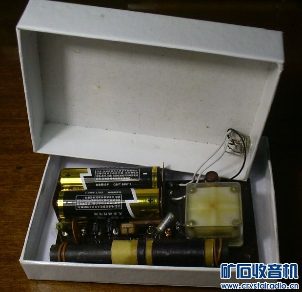

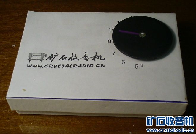

装入小纸盒内,贴上刻度及矿坛标记。
谢谢观赏,重在参与。

发表于 2019-1-30 20:22:32 来自手机 | 显示全部楼层
楼主单管机做的很好,手艺很精湛,可变电容器换成这个就更漂亮了。

发表于 2019-1-30 21:07:14 | 显示全部楼层
楼主手艺不错,元件排列规整,背面连线也给力。
