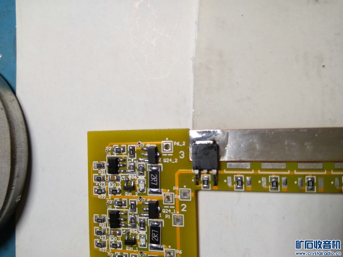

这是收到的一张MOS阵和三串超级电容平衡电路的电路板,一切的起源来自于此。
作者说打样这几片铜板要40大洋一套呢。左边是三串超级电容的均衡电路,右边是MOS阵,正反共4排,可以装32只贴片MOS。

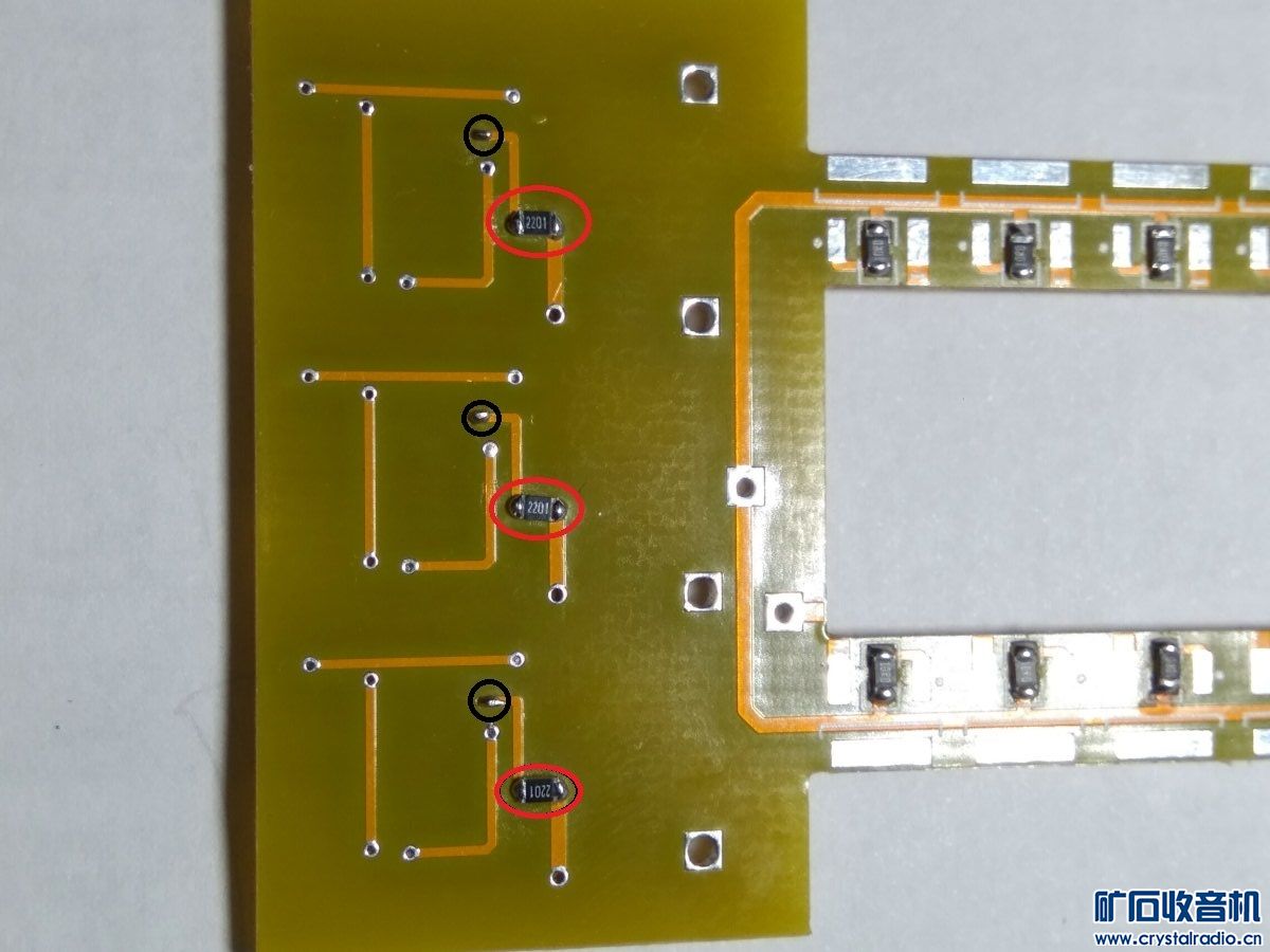

下面捣鼓电路板了,说实话,还没有焊过这么小的贴片元件,一点把握也没有啊。这个作者的设计图
折腾两晚,小元件完工,结果作者说板子有缺陷,还得改造一番。
正面更换了一个电阻的阻值,2004的电阻换成1004了。反面黑圈中板子未打孔与另一面联通,从新打孔,塞入铜丝将两面连接起来。少布置三个电阻,正好找到红圈位置补上。

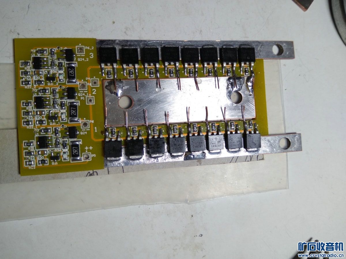

下面开始焊MOS管,铜板表面处理了一下,用烙铁上锡,再打磨平,聊胜于无吧。
高频烙铁就是得力,如果用T12肯定焊接很吃力。

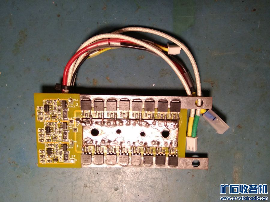

正反MOS管都焊上了,焊S脚的时候,焊锡怎么也堆不到中间的铜板上,只好加铜丝连接,焊成这样了,惨不忍睹,焊工太菜。
在连接的时候发现 焊成这样高低不平没法连接铜件了,于是拆掉从来,在中间铜板上钻两排孔,塞入铜丝,再连接MOS管的S脚,这样铜板中间总算留下一条平整的地方可以连铜件了。
板子上焊接7根线,分3组,电容均衡线4根,2个2线插针,MOS管控制线一个3针插座

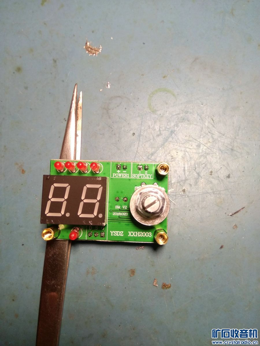

这是自己设计的表头,主要用来监视三个电容电压,因为电容电压低于3V,单节电容是无法为表头提供供电的,而表头测量和供电电源又是共地的,因此设计成三个表头分别显示第一电容电压、第一第二个电容串联电压、第一第二第三个电容串联电压,如下图。

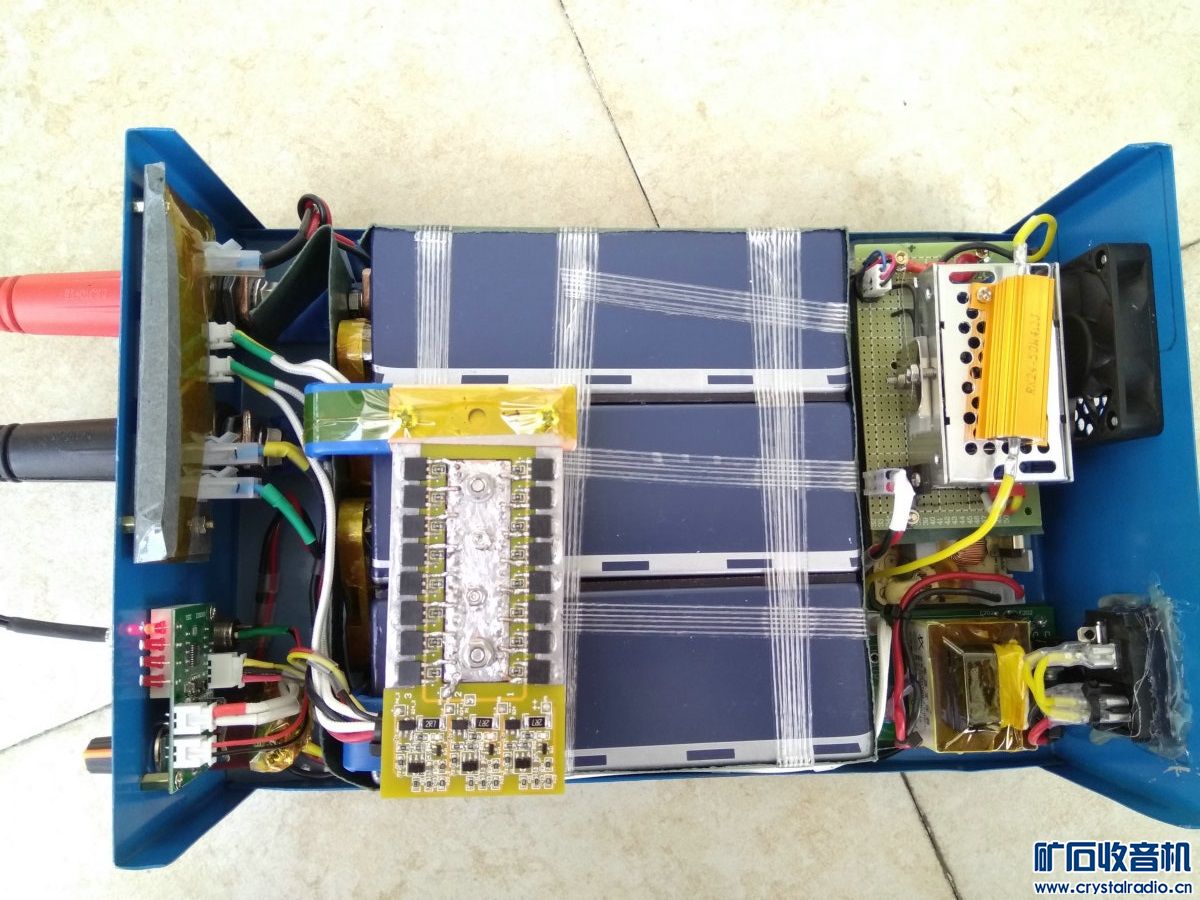

电容加了一个泄放电阻,因为安装时总是不小心碰到电容电极,瞬间短路,再说使用结束后最好把电容的电放掉,因此充电回路中加了一个6脚3档的钮子开关,中间位置是断开,上边是接电源充电,下边是接50W电阻放电,电阻一开始选了10欧姆,嫌放电太慢,又换成4欧姆的了。电阻放在恒流板上,风扇的温控也接在侧面,即使温度高了也会启动风扇。本来电阻想放在钮子开关边上的,后来发现影响铜排安放,只好移到后面来了。
10欧电阻时测试放电电流,觉得电流太小,放电时间太长。
脚踏开关是坏掉的玩具缝纫机里拆来的,焊笔买的成品。
全部装起来测试一下,电容内部用铁皮做了两个抱箍固定。

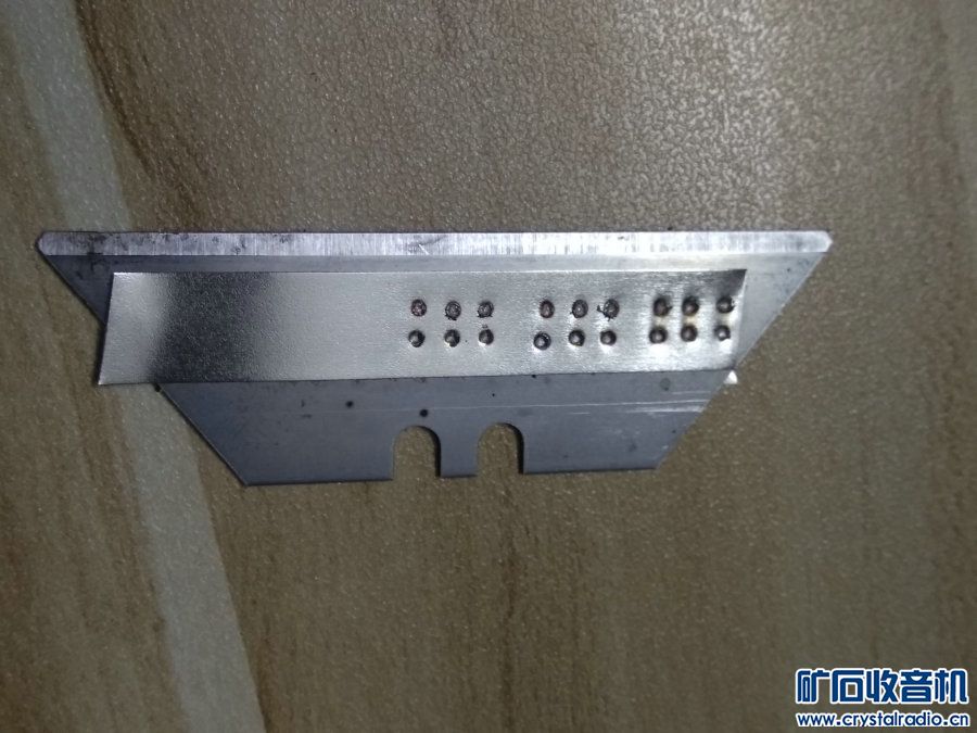

0.15渡镍片试验,从右到左依次设定三组参数是:第一脉冲4毫秒、间隔2毫秒、第二脉冲8毫秒;第一脉冲4毫秒、间隔2毫秒、第二脉冲6毫秒;第一脉冲2毫秒、间隔2毫秒、第二脉冲6毫秒;焊接火花较大,粘针明显。

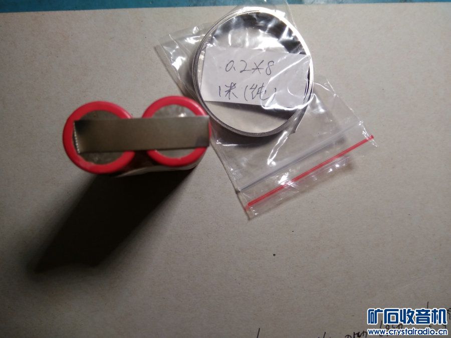

 楼主| 发表于 2018-12-17 19:21:32 | 显示全部楼层
0.2纯镍来了
0.2纯镍
0.2纯镍
轻松点焊,参数才设置7/2/16
点焊
点焊
拆开看看,点焊完全没问题
拆开
拆开
下次试试更厚的材料。
